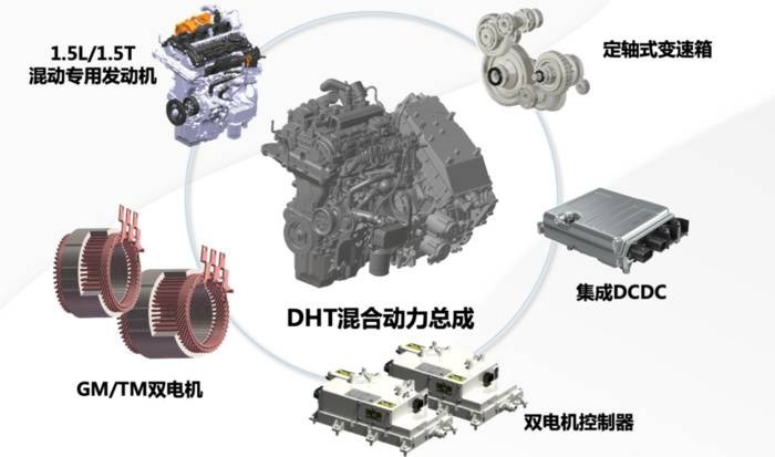

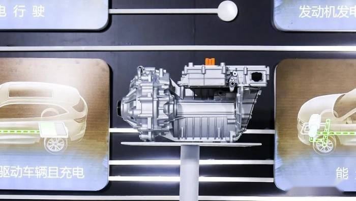

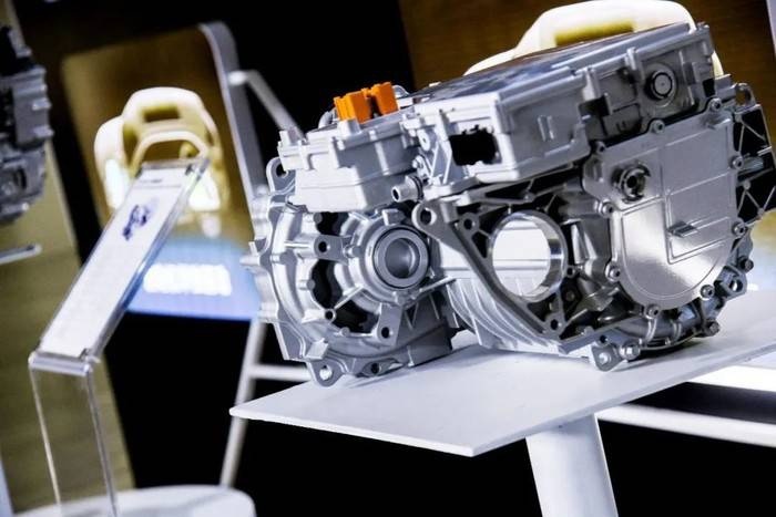

长城汽车柠檬混动DHT系统是以'七合一'高效能多模混动总成为核心构建的混合动力技术体系,包含1.5L/1.5T混动专用发动机、定轴式变速箱、GM/TM双电机、双电机控制器和集成DCDC。

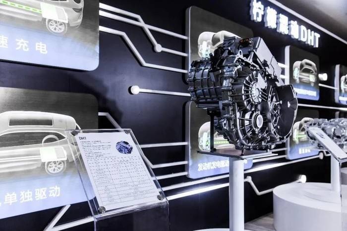

▲'柠檬混动DHT'核心零部件——高集成混动DHT变速器
该系统还采用双电机混联拓扑结构,可实现EV、串联、并联、能量回收等多重工作模式,实现各种驾驶场景下动力与油耗的完美平衡。

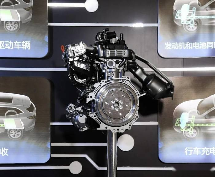

▲'柠檬混动DHT'核心零部件——高燃效混动专用发动机
柠檬混动DHT系统可适用于HEV、PHEV两种动力形式。HEV架构,充分发挥发动机与电动机各自优势,动力系统综合效率可达50%,既无充电困扰,更无里程焦虑,而且A级SUV百公里综合油耗低至4.6升,节油更极致。

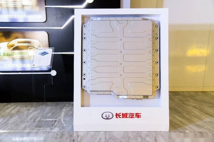

▲'柠檬混动DHT'核心零部件——高能量密度动力电池
PHEV架构则力求为消费者带来更平顺、更持久、更强劲、更贴近纯电动汽车的驾乘体验,因此相较竞品会搭载更大容量的电池。搭载P4两挡三合一高性能电驱动桥组建电四驱系统的PHEV车型,就搭载了全球最大容量高效能混合动力电池,最终实现长达200公里的全球PHEV车型最长纯电续航里程。

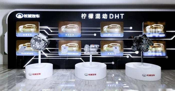

长城汽车柠檬混动DHT系统有三种不同规格动力总成,在HEV/PHEV两种架构下,有'1.5L +DHT100'和'1.5T +DHT130'的动力总成。在PHEV架构下,还有'1.5T +DHT130+P4'四驱动力总成,分别对应不同级别产品,满足用户的多元化选择。

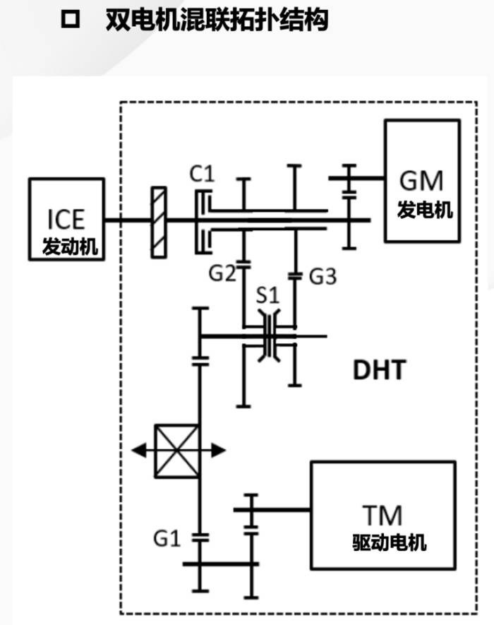

▲'柠檬混动DHT'双电机混联拓扑结构
柠檬混动DHT搭载高效混动专用发动机和TM(驱动电机)/GM(发电机)双电机,动力系统综合效率超过50%,带来全速域、全场景的最优经济性,并针对不同路面进行灵活动力分配。

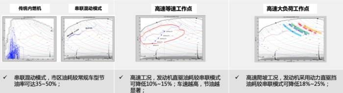

▲'柠檬混动DHT'不同工况下的工作点
柠檬混动DHT的核心工作原理,就是永远使发动机工作在最高效率点,或者将发动机的效率发挥到最大,从而达成整体效能最优。

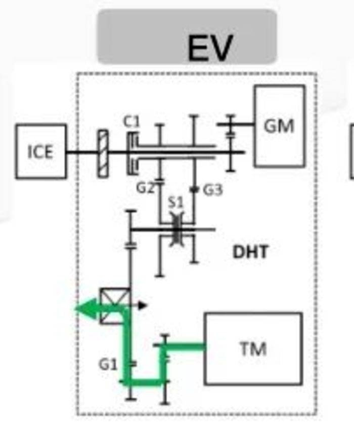

▲EV模式能量流
在EV工作模式下,TM电机可以直接驱动车轮,使发动机始终保持在高效率区域,最大限度提升动力性能。

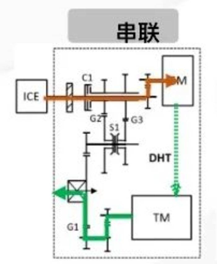

▲串联模式能量流
串联模式适用于市区行驶工况,由发动机驱动GM发电,TM电机直接驱动车轮,在串联混动模式下,节油率可达35%-50%。

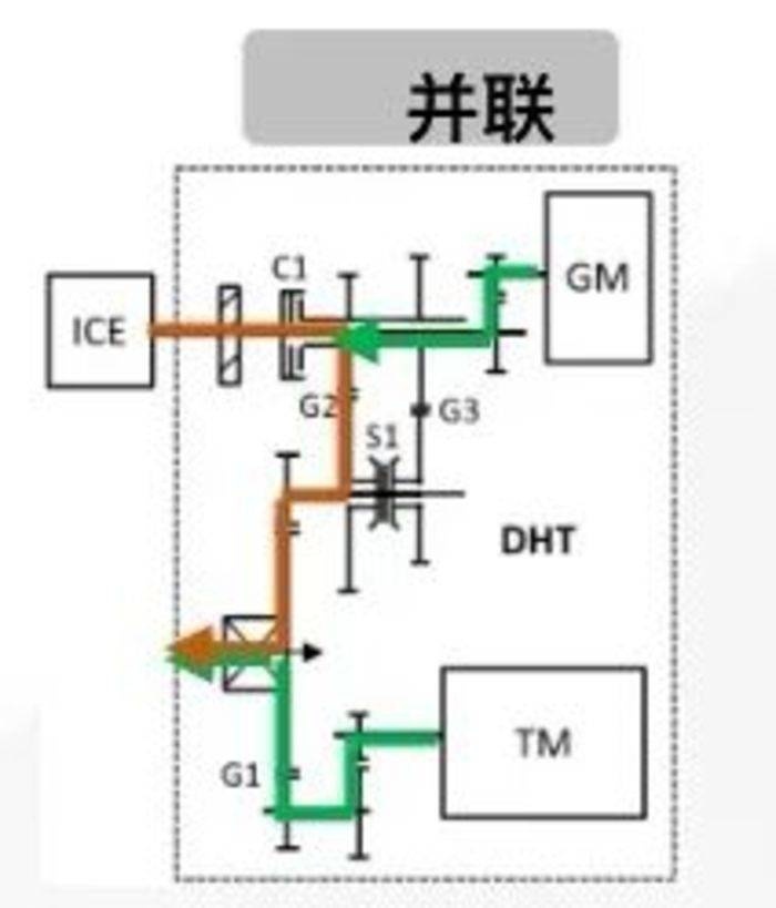

▲并联模式能量流
高速行驶工况更适用于并联模式,它由发动机驱动直接驱动车轮,GM电机和TM电机负责调节发动机工作点和辅助驱动车轮,这种发动机直驱工作点直接落在高效区域的方式,油耗较串联模式可降低10%~15%。

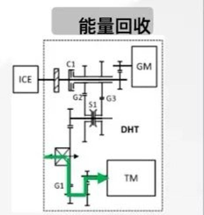

▲能量回收模式能量流
能量回收模式适用于制动工况,TM电机直接进行能量回收,不仅提升整车工作效率,增加续航里程,更能进一步降低油耗,从而更好地优化能量使用率。

柠檬混动DHT由高效率混动专用发动机、高度集成双电机混动变速箱以及184马力三合一两挡电驱动后桥,组成强劲三擎/四擎动力系统,带来超强动力。HEV两驱系统的最高动力系统功率为245马力,PHEV两驱系统总功率则可达327马力,傲视同级。
▲'柠檬混动DHT'核心零部件——三合一电驱动桥
