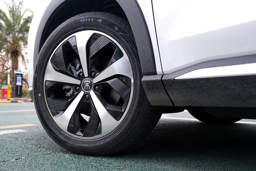

该车为工程调试车,部分功能以及小细节在作最后的调整和调试,但动力系统和性能基本可以确定,尤其是油耗,与量产销售车型大车不差,轮胎规格:235/50 R19。

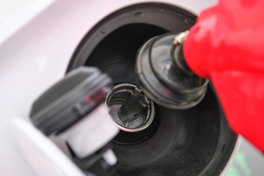

起点&终点均为同一加油站、同一加油枪、同一加油员。
起止均加满油,加至可以看见汽油液面,并密封。
最低油耗3L不到!这10来万的SUV还打动不了你?
加油机加油量÷表显行驶里程。教授实测车型加油量为3.42L,行驶110公里,算得油耗为3.11L/100KM。

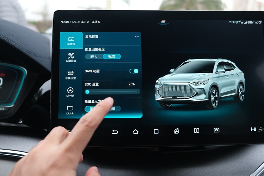

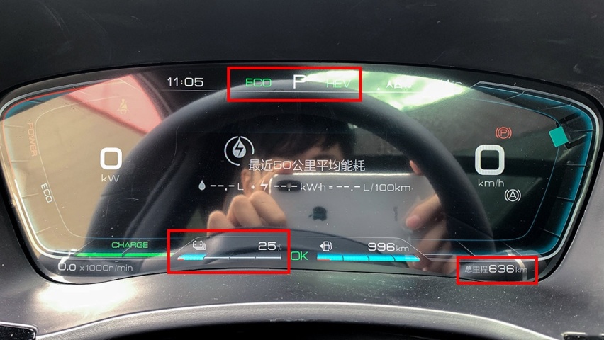

模式设置:
纯电续航剩余25%、SOC值强制设置为25%、全程经济ECO+混动HEV行驶。
该设定下得出的油耗最为接近用户真实使用场景。宋PLUS DM-i超级混动纯电续航25%为亏电状态,SOC值设置为25%则可以让剩余纯电续航保持在25%上下,再加上HEV混动模式,将会规避过多纯电行驶降低油耗。

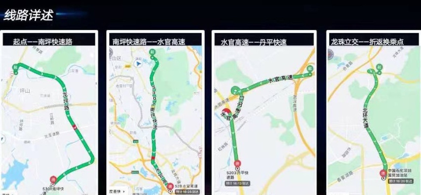

测试道路:
全程约110KM,其中:
城市道路约53KM,平均时速40km/h;
城市快速路约50KM,平均时速60km/h;
高速道路约15KM,平均时速80 km/h。

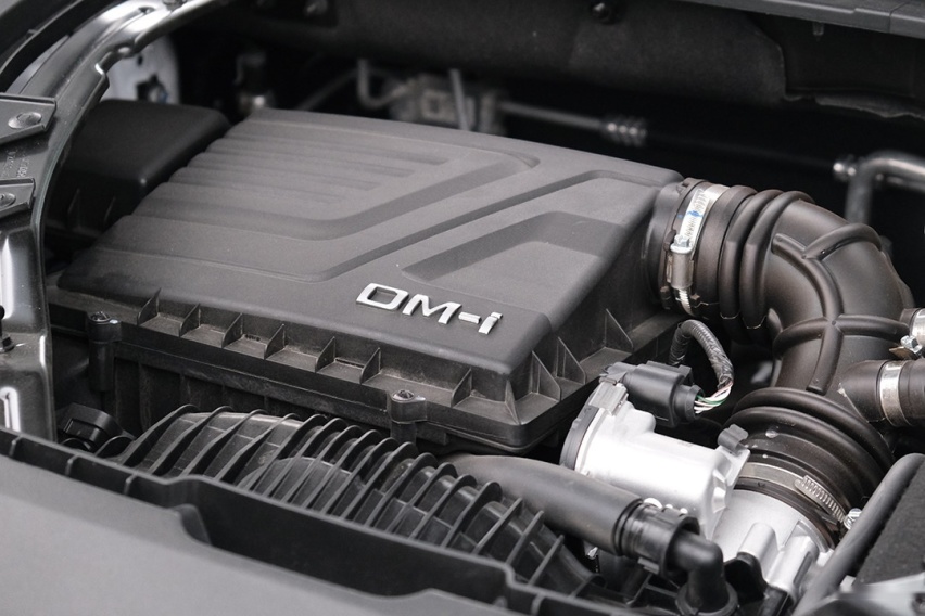

宋PLUS DM-i 超级混动搭载的是骁云-插混专用1.5L高效发动机,该发动机最大功率为81kW,热效率高达43.04%,压缩比15.5,并且搭载的电机是145kW,最大扭矩可达325N·m,并且采用E-CVT变速箱,所以硬件上,这套动力总成就是为油耗而生。

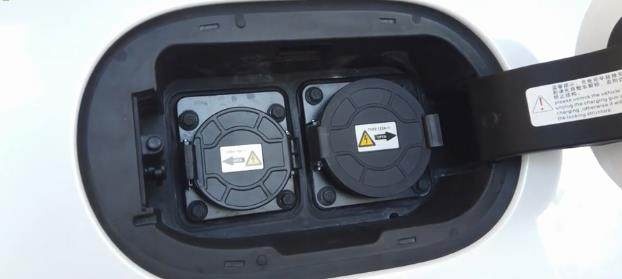

比亚迪的超级混动系统也是目前市面上唯一一套支持快充的系统,只需半小时就能充满80%的电,宋PLUS 超级混动的纯电续航有两个版本, 51公里和110公里,只有110公里版本才能支持快充。

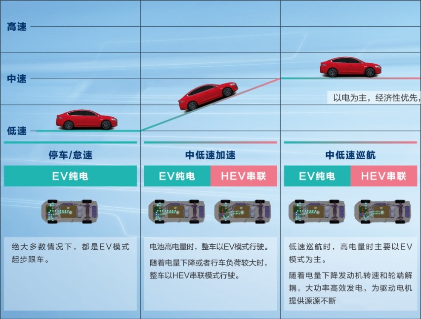

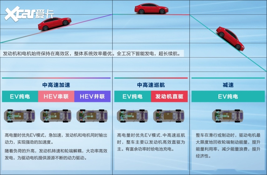

而这套系统的工作模式可以一共有4种:
EV纯电、HEV串联、HEV并联、发动机直驱动。
HEV串联:其覆盖的使用场景最广,HEV串联的模式下,主要由电动机驱动,发动机在特定情况才会介入。
HEV并联:则是在较大动力请求情况下,发动机和电动机一起驱动,这个模式下是动力最强的状态,110KM纯电续航版本的宋PLUS百公里加速可达7.9秒。
发动机直驱:在是高速巡航的情况下由发动机驱动,电动机不工作,因为电机在高速巡航的能耗会很高,反而发动机会达到较高能效,最低油耗。

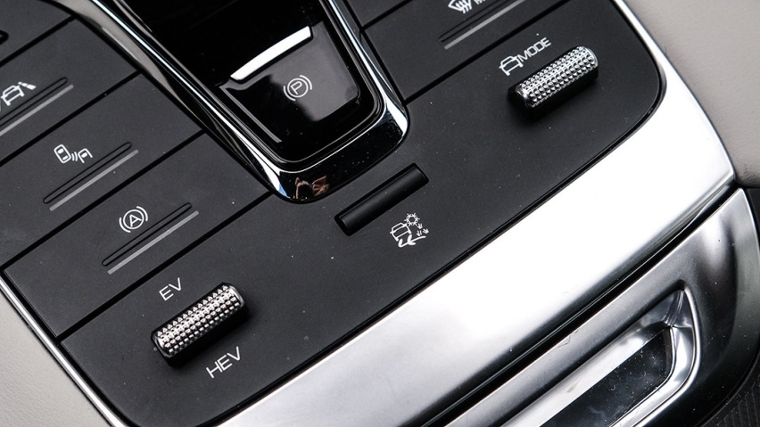

但是如果你是一名普通用户,你可以完全不管以上几个模式。
因为串联/并联/直驱模式都是由车辆智能自动控制,根据你的动力情况和行驶状态自动切换。
而你需要做的,仅仅是选择EV还是HEV。
而经济/正常/运动三种驾驶模式,则取决于你想要的驾驶状态,影响耗电速度的快慢。
