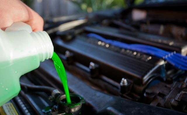

在散热系统中防冻液要和发动机水道、散热器、节气门、暖风水箱、橡胶管、水泵、节温器等众多元件长时间接触,这些元件中有各种材料,防冻液要保证不能有腐蚀性。所以防冻液中都添加有防腐蚀成分。随着防冻液的使用,其防腐蚀成分会逐渐消耗,有些甚至会产生其他化学反应导致防冻液出现浑浊变质,所以防冻液是需要定期更换的。只是不同类型的防冻液其寿命不同而已。

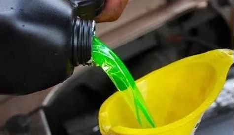

目前防冻液主要分两种,一种是无机盐类防冻液,寿命短,大都为绿色。另一种是有机盐型长效防冻液,寿命可达到十几万公里。我们只需要根据用户手册的要求定期更换就行。

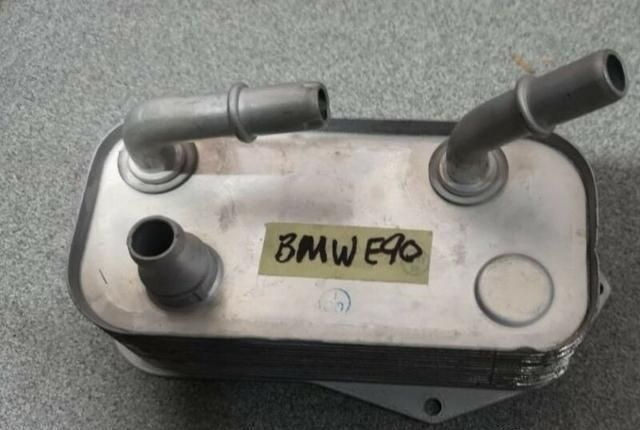

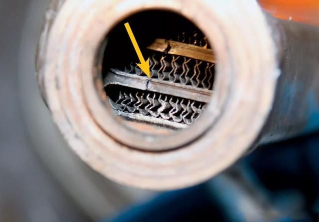

理论上来说防冻液失效后最大的问题应该就是腐蚀了,发动机内部、水箱、水泵、散热器,只要是有冷却液的地方都是可以被腐蚀的。特别是一些自动变速箱也是通过冷却液散热的,变速箱油和冷却液在热交换器内部循环流动,冷却液带走变速箱油的热量。如果热交换器腐蚀或者堵塞了那就会威胁到变速箱的安全。所以说冷却液需要定期更换。

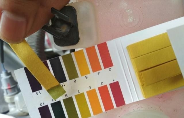

其次就是用PH试纸检测防冻液的PH值,防冻液里的抗腐蚀成分一般都是一些有机盐类物质,其溶液呈弱碱性,所以防冻液基本上都是碱性的。随着抗腐蚀成分的消耗,防冻液的PH值会逐渐减小,呈酸性。这时候就可以考虑更换了。
