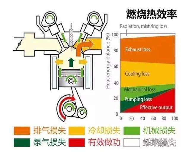

汽油机这个物种出现的时间其实是比较长的,它的原理很简单,通过燃烧汽油,推动活塞往复运动做功。然后燃烧过程中,能量传递过程中,或多或少要损失一些能量,损失的能量越少,热效率就越高。
比亚迪的热效率43%,长安的40%,为什么前者比后者更可信?
所以热效率达到30%也好,40%也罢,其实都是经过无数实验验证和软硬件更改实现的。今天改一个气门,明天调一下活塞,后天调一下进气量,慢慢的效率就上去了。当然,每隔一段时间,就又会有新的燃烧模型出来,比如最近很流行的阿特金森循环,就是一种提高发动机效率的途径。

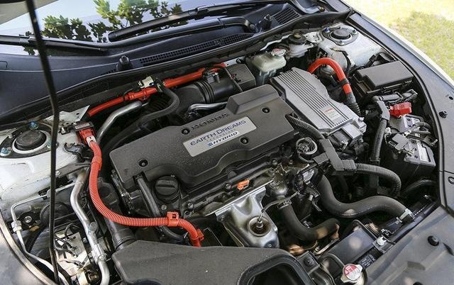

费了很大劲搞了一个新循环,结果有多省油不好说,性能还不怎么样。所以阿特金森循环出现了一百多年时间,基本没什么企业采用。直到混动技术成熟,发动机多数时候用来发电,对性能的要求没那么高,丰田、本田这些车企,才把它又拿了出来。
但阿特金森循环还有一个弊端,那就是涡轮机不能用。毕竟它的主要原理是进气门晚关,把混合气压回一部分给进气管,增压技术则是多进气,一边放气一边打气,这不扯淡么。因此现在最高效的一部分发动机,基本都是自吸发动机,涡轮机的极限比自吸发动机要低一两个百分点。

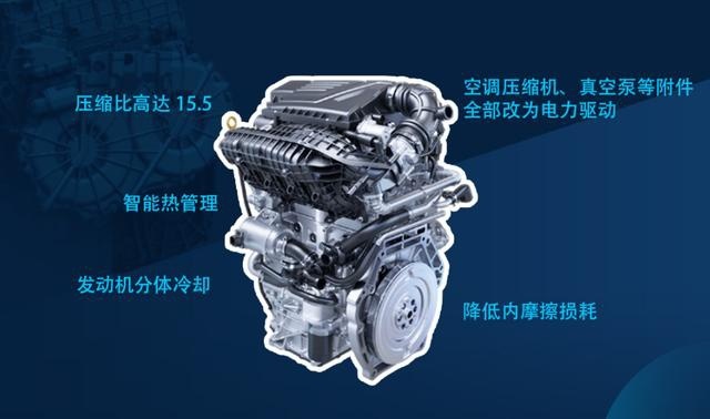

提高热效率的另一个途径,就是提高压缩比,压缩比越高效率越高,压缩比越低性能越强。而比亚迪的骁云-插混专用1.5L发动机压缩比达到了15.5,应该是目前量产发动机之罪。马自达的压燃发动机压缩比是15,丰田2.5L混动发动机压缩比是14,这些都是高效率发动机的代表。
超高的压缩比,阿特金森循环,而且把空调、真空泵这些"外挂"采用电驱动,所以比亚迪做到43%的热效率,还是比较可信的。当然,它的性能也确实比较一般,只有"可怜"的110匹,最大扭矩也只有135Nm。

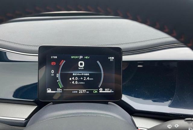

而比亚迪的DM-i超级混动系统一经发布,就立即开启了媒体实测活动。官方宣传"馈电"状态下油耗为3.8L/100km,目前实测有2.79L/100km,有3.3L/100km,有3.63L/100km,当然也有测出来4.45l/100km的。但总体而言,它的油耗"保真度"肯定是经得起质疑的。
原因很简单,因为它采用的是最新的DM-i混动技术,将车辆运行"切割"成了几种状态。纯电运行就不说了,可以实现完全零油耗。而在"馈电"状态下,也就是SOC为25%的时候,发动机会开始介入。
这时候如果是启动和低速运行,依然是电池供电,采用电机驱动。如果是中低速运行,则采用43%热效率的发动机发电,然后通过电机驱动车辆运行。如果是高速巡航,则采用发动机直驱,大家都知道,高速直驱其实也是比较省油的。只有在超高速或者急加速的时候,才会使用发动机和电机同时发力。
所以说,秦Plus在市区行驶的99%的工况都采用电驱动,发动机始终在经济区间运行,那能不省油吗?

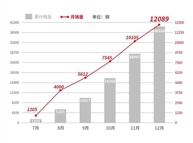

作为自主品牌30万级的明星车型,比亚迪汉自2020年7月上市以来,已经实现了销量5连增。随着产能的释放,尤其是刀片电池生产线的铺开,它的月销量从第一个完整月的4000台,增加到了去年12月的12089台。
