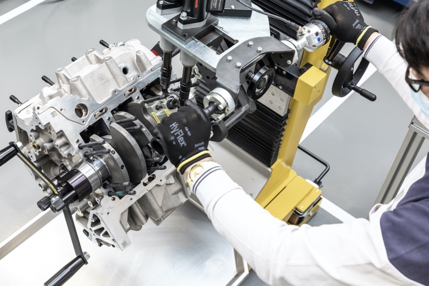

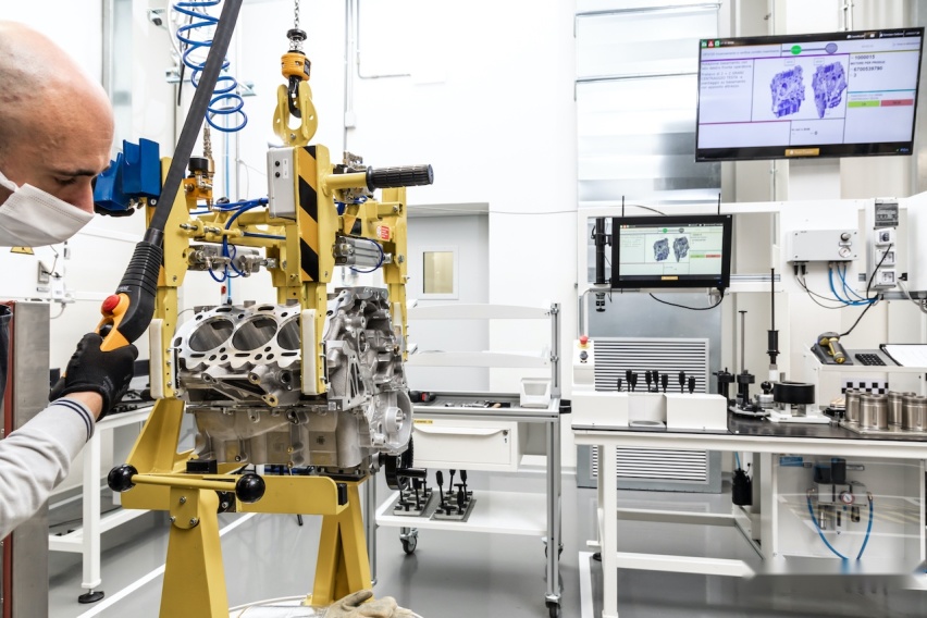

组装工作开始,研发工程师专门为“Nettuno海神”发动机设计了一个密封多层容器,可用于放置包括螺钉在内所有组装发动机必不可少的部件。在容器被送到组装车间后,再由专业技师借助专用设备,逐一手工将发动机组装起来。
发动机组装过程中,专业技师还将使用高精度的精密仪器对发动机每一个部位进行严格检查,发动机的装配公差达到微米级(即头发直径的1/5)。为确保装配的品质和工艺,所有发动机的组装全程必需在一个温度可控且无尘的装配环境中进行。

Jonata Azzali:相信在之前的介绍中已经了解到了我们如何进行严苛的质量管控的部分。发动机中心的技术专家经验非常丰富,是整个组装环节中不可或缺的存在。同时,我们运用了很多自动化精密仪器,比如高清摄像头、不同类型的传感器,来记录每位生产线技术专家们的操作步骤,并将这些输入电脑进行分析,保障每一个步骤均严格按照标准完成。组装车间中的大屏幕上播放的视频,同样用于精准规范每一个操作员的操作步骤。
