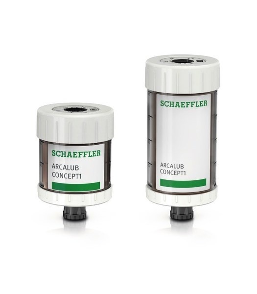

配备独立气体驱动的CONCEPT1
CONCEPT1易于安装和使用,主要适合于单点的自动润滑。CONCEPT1有60毫升和125毫升两种体积规格供选择,由产生气体的干电池通过电化学反应提供动力,这意味着不需要外部电源作为动力。
CONCEPT1适用于各种应用,包括电动机、泵和带式输送机等。凭借紧凑型设计,它几乎可以安装在任何润滑点。此外,CONCEPT1获得防爆认证证书(ATEX),可以使用于有防爆要求的区域。

CONCEPT1专为单点润滑而设计,易于安装和使用,主要适合于单点的自动润滑。CONCEPT1有60毫升和125毫升两种体积规格供选择,由产生气体的干电池通过电化学反应提供动力。
