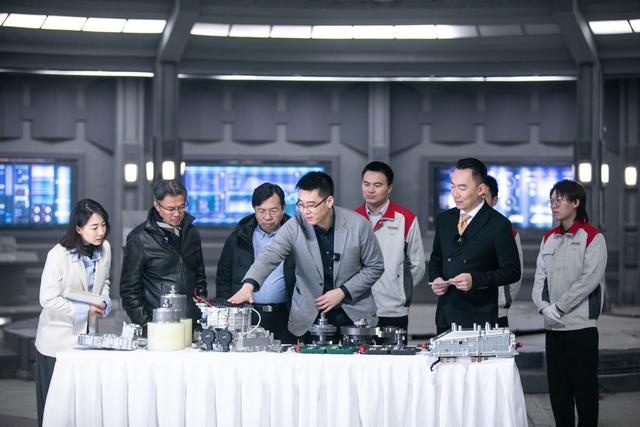

长城汽车技术副总裁宋东先携手清华大学汽车安全与节能国家重点实验室教授帅石金,资深汽车媒体人、踢车帮创始人夏东共同出席本次直播,不仅对柠檬混动DHT的整体设计按模块进行拆分解读,也对其技术优势、工作原理及用户体验做出了精彩分享,全面剖析了柠檬混动DHT卓越性能的秘密。

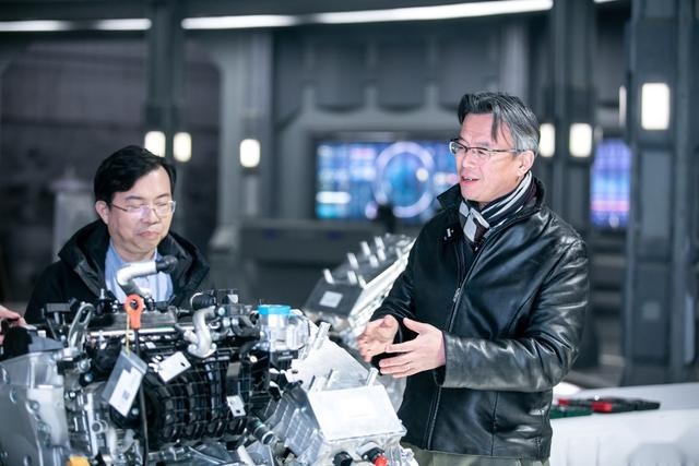

在设计结构上,柠檬混动DHT有如下几部分至关重要的零部件。分别是1.5L/1.5T混动专用发动机、双电机控制器、DHT模块、高规格动力电池。
1.5L/1.5T混动专用发动机,前者最大功率75kW,匹配100kW DHT模块,系统综合功率140-170kW;后者最大功率115kW,匹配130kW DHT模块,系统综合功率180-240kW。直播展示的是1.5L发动机,采用了阿特金森循环、外置水冷EGR等技术,压缩比高达13:1,并进行了长达3000小时的可靠性验证,高效的同时,保证了系统运转的可靠性。

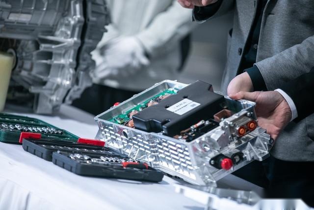

双电机控制器可谓是柠檬混动DHT的"中枢大脑",在业内率先搭载了全新一代高算力英飞凌TC38系列处理器芯片,算力强、可靠性高,配合长城汽车自主研发的控制算法,对系统的能量流动实现科学合理的控制。

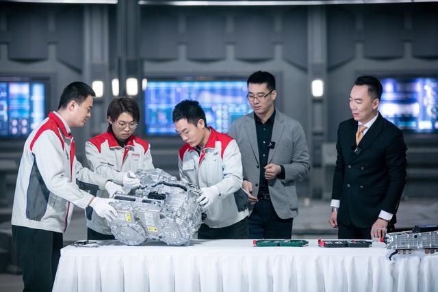

DHT模块可理解为柠檬混动DHT的"传动装置",包含了减速器、离合器、换挡机构以及双电机。它采用双电子泵设计,能够基于整车需求调节电子泵的启停;采用单离合设计,相比于双离合,润滑冷却需求更低。而且在结构上十分小巧,相比传统DCT降低50%以上。

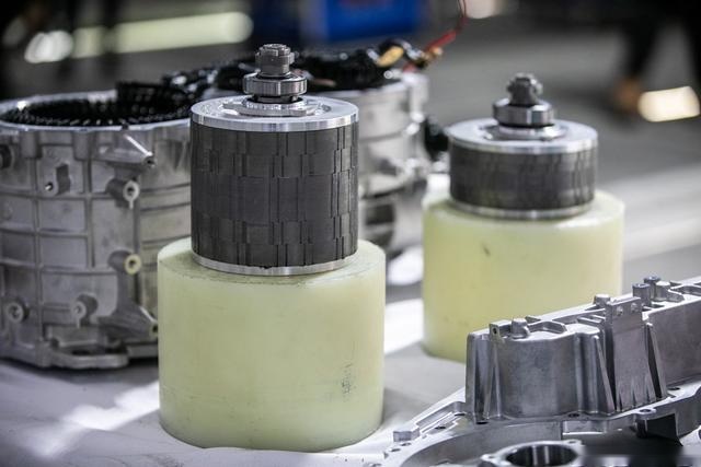

在DHT模块中,双电机本身也至关重要。电机采用了高磁阻转矩设计理念,较普通永磁电机设计降低20%以上磁钢用量,达到轻量化目的;发卡式扁线设计,槽满率高达70%以上,有效提升电机功率密度;短距绕组排布,优化气隙谐波,降低各阶次电磁力,改善48及96阶高频噪声,NVH性能业内一流;低损耗0.27mm硅钢片,铁损降低17%以上,实现双85%的高效区占比。

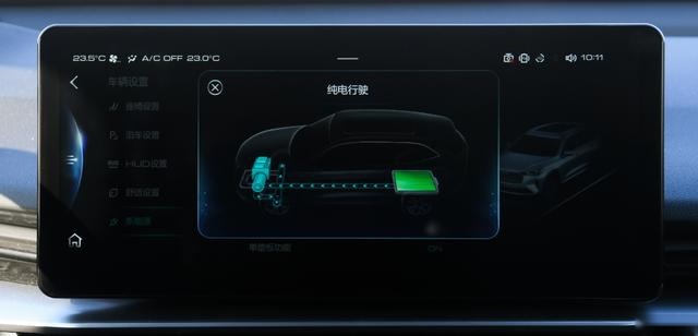

纯电驱动以及串联驱动,由电机负责驱动,发动机不工作或只负责"发电",主要应对中低速、走走停停路况行驶。这样可充分发挥电机效率高、响应迅速的优势,令发动机维持在最佳燃效区间运转,提升燃油经济性。

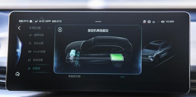

发动机直驱,主要应用于城市环路、高速等场景。在相对"稳态"的路况下,发动机直驱的综合效率要超越串联,可节油10%-15%。而且发动机直驱具有经济挡、动力挡可选,分别应对平稳巡航和中途加速,实现类似于燃油车的"换挡"效果,完美兼具动力性与经济性。

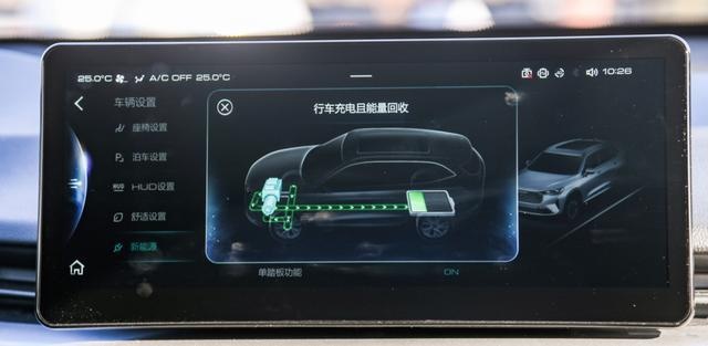

能量回收,在需要减速的时候,可通过驱动电机将制动降低的动能一部分转化为电能为电池充电,回收制动时浪费的能量。
