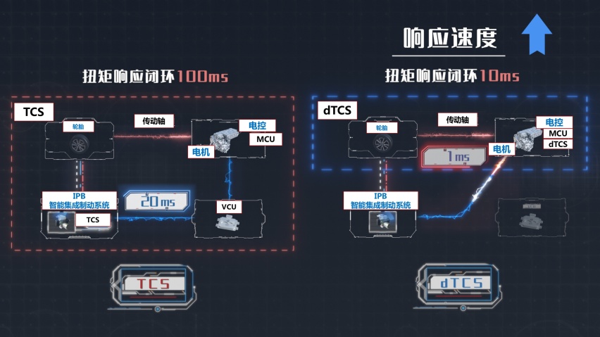

dTCS(distributed TCS)是专门为新能源汽车打造的驱动力控制系统,传统的TCS将控制放在ESP®车身电子稳定系统或IPB智能集成制动系统中,通过与动力系统的信号交互进行扭矩控制,dTCS将牵引力控制系统上移至电机控制器中,由电机控制器直接判断,控制轮胎打滑,可以达到更快速的电机扭矩响应。
扭矩传递路线及响应闭环时间变化

但传统的TCS牵引力控制系统是基于燃油车动力属性设计,而电动车初段扭矩更大,因此比亚迪发现即使搭载了DTC牵引力控制系统也会出现波动打滑的现象,为此开发了适用于电动车动力属性的全新dTCS牵引力控制系统。
吕海军介绍,dTCS牵引力控制系统在传统的TCS牵引力控制系统上缩短了扭矩传递路线,理论上TCS比dTCS控制循环时间快了20倍,由20ms加快至1ms,这样一来就能避免控制系统运算周期延迟给车轮带来的大动态变化,减少了用户加速的顿挫感;其次,控制上移大大缩短了信号交互时间,扭矩响应循环时间由100ms加快至10ms以内,提升了10倍,信号传输速度变快使得应对反应更加迅速,提升了系统控制效率,降低了车轮打滑量,保证了车辆安全。

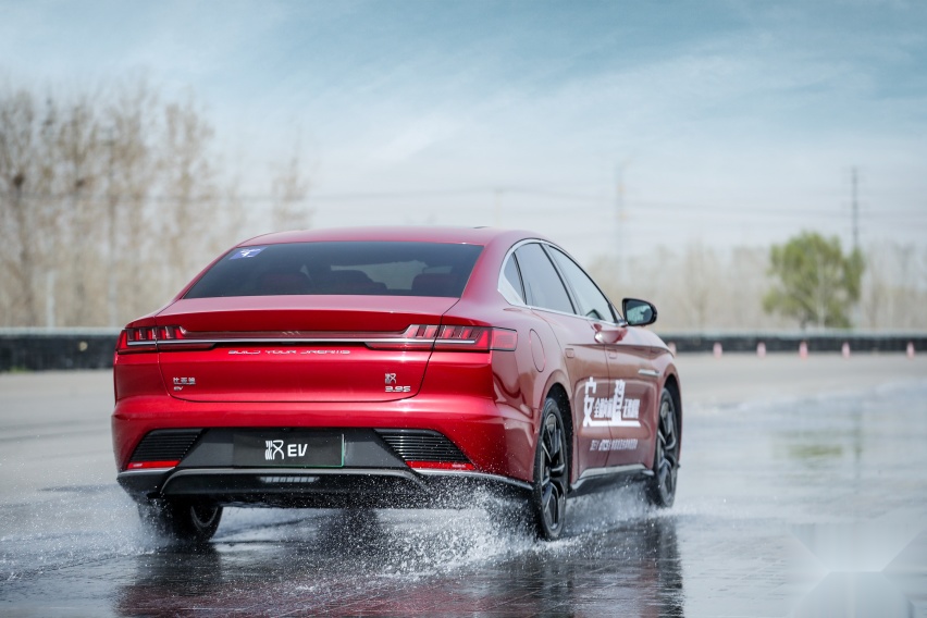

dTCS会让轮胎在低附路面起步、加速时保证充足的轮胎抓地力,提升了低附路况下车辆的加速性能。现场测试,搭载dTCS的汉EV四驱版在冰面上0-50km/h全油门加速时间加快了2s左右,雪面上0-60km/h全油门加速时间加快了0.8s左右,从而更快更稳地通过低附路面,保证了车辆的安全。
洒水瓷砖,模拟冰雪路面
同时,dTCS能够瞬时间极大程度减少轮胎打滑,使得车辆在低附路面转弯时能够降低车身失稳等危险情况发生的可能性,提升低附路况下车辆的驾乘操控性。测试成绩显示,汉EV四驱版在低附路面最高可控过弯速度能提升约5-10km/h,车速可控范围变大,车辆的安全性更有保障。
