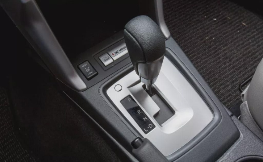

不同的变速箱会有不同的档位,基本档位是P、R、N、D,这是每个自动挡车都有的档位。其作用就不需要多说了,大家都清楚。
自动挡车入门第一篇:弄清档位功能,玩转换挡操作
而现在大多数变速箱都会有更多的档位,比如S档、L档、M档、D1档、D2档、D3档,甚至有些变速箱还有O/D档。很多司机总是弄不清楚其功能。
其实这些档位的定义每个厂家都不一定完全一样,但是这并不影响我们使用,只要弄清楚其功能就行了,好在这些功能都很简单,很好理解,下面我们就挨个解释一下这些档位的用途和原理。

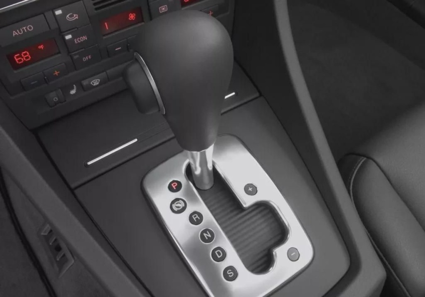

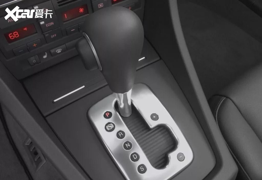

S档
简单来说这个档位就是提高换挡转速的。有些车可能还会改变油门踏板灵敏度,让油门更灵敏,让动力感受更好。
比如你挂D档行驶时发动机会在1500转升档,而同样的路段你挂S档发动机可能会在2000转升档。有些车挂入S档后油门踏板灵敏度也更高,比如D档时你油门踩20%节气门就开20%,而挂S档时你踩20%的油门,节气门可能直接给你开到30%,相当于帮你多踩了点油门。实际上你自己多踩点油门也是一样的效果。
至于用途嘛完全看自己,如果你的车S档关联了油门踏板灵敏度,那么这个档开起来更运动,更激进,适合体验一下激烈驾驶。如果你的变速箱没关联油门踏板灵敏度,那我觉得用处倒不是特别大,比如之前开的某车S档只是提高了换挡转速,那么你必须大脚踩油门,不然变速箱不升档,开起来干吼不走,松油门时发动机制动力还特别大,非常不舒服。
不过有一种情况下S档用起来也不错,比如连续爬坡,有些连续上坡路段中间可能有些地方坡度比较缓,但是距离也很短,如果你用D档爬坡的话可能走到坡度缓和的地方变速箱就升档了,但是刚升档坡度就又增加了,变速箱又立马降档,这样频繁升降档很烦人,这时候可以挂S档,坡度缓的时候变速箱不会立即升档。
有人说超车时要挂S档,我认为完全没必要,毕竟它没有额外给你动力,发动机还是那个发动机,只要在D档多踩点油门就足够了。不过长距离下坡D档发动机制动力不够时可以用一下,能让变速箱工作在稍低档位,提高发动机制动力,省得我们老是踩刹车。

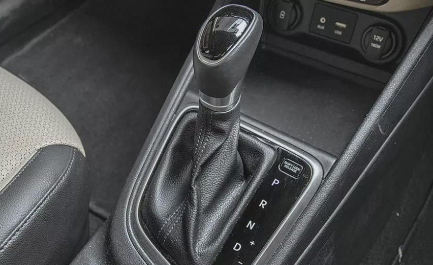

M档

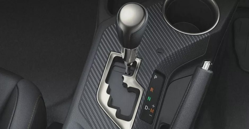

一般M档都是手动模式,档位旁边肯定还有加减符号,挂入这个档位后你就可以自己控制变速箱换挡了,行驶中可以直接推到这个档。
也有一些车手动模式比较含蓄,没有特别注明,但只要是手动模式必然会有加减符号。比如上面这个排挡面板,D档右侧有加减符号,那就是手动模式,需要用的话直接从D档往右推一下就进入手动模式了。

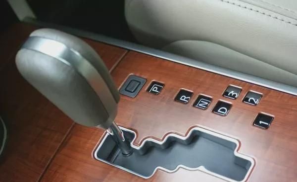

D1、D2、D3
这个单看数字就能明白,D1就是锁定在1档,你就是把油门踩到油箱里它还是1档。D2就是只允许变速箱在1、2档自由切换。D3就是只允许变速箱在1、2、3档切换。具体用途看情况而定,比如连续下坡时提高发动机制动力、连续爬坡时避免变速箱频繁换挡。
当然了不同厂家的设定有所不同,比如老雅阁的D2档就是把档位锁定在2档,主要在雨雪泥泞路面起步时用,因为2档扭矩比1档小,可以避免起步时驱动轮扭矩过大打滑。

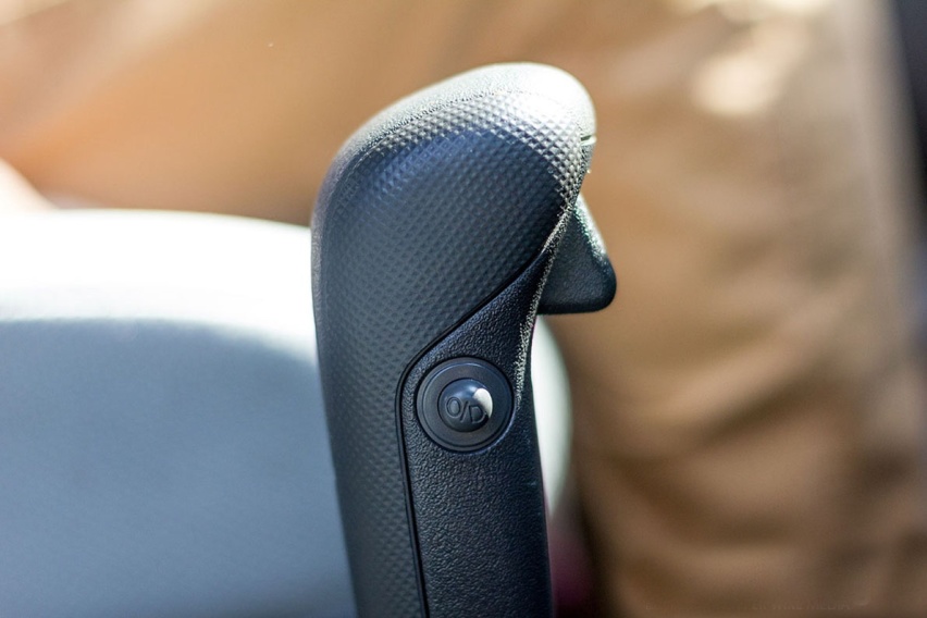

这个不多见,一般都是集成在档杆上的按钮。它叫做超速档开关,也是限定档位的。
比如你的变速箱有6个档位,其中1、2、3档称为低速挡(减速比大于1),4档称为直接档(减速比等于1或者近似等于1),5档、6档称为超速档(减速比小于1),那么你按下O/D开关后变速箱就不再使用超速档了,也就是只能在1-4档之间换挡,忽略5、6档了。当你再次按下按钮就解除锁定,变速箱就可以在1-6档之间随意切换了。
具体用途大家应该都明白了,限定档位的,不同情况下自由发挥就行了。
