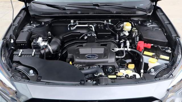

首先从大家关注最多的动力总成聊起。全新傲虎依然沿用了2.5自然吸气发动机+CVT变速箱的组合,发动机虽然编号还是FB25,但改为了缸内直喷,并且厂商介绍绝大部分零部件都进行了重新设计。CVT变速箱则是完全重新设计,速比范围进一步提高,并且大幅度优化了此前斯巴鲁“变速箱运行噪声高”的问题。
尽管最大扭矩有了明显提升(235N·m提升至252N·m),但最大功率却反而略微降低,这也是大家最为失望的点。造成这一点的原因相当简单——中国版的斯巴鲁傲虎和欧洲版属于同一批次调校,需要同时满足这个星球上对排放要求最为苛刻的两个市场。为了达成国6b排放标准,需要加入新一层的GPF颗粒捕捉器,就是大家俗称的“国6b口罩”,动力表现自然会有所降低。同样的动力总成放在澳洲,功率可以提高约14kW、也就是将近20匹马力,差距算是相当明显了。另外也同样考虑到偏远地区油品因素,全新傲虎依然能加92号汽油,一定程度上也会影响到功率输出表现。

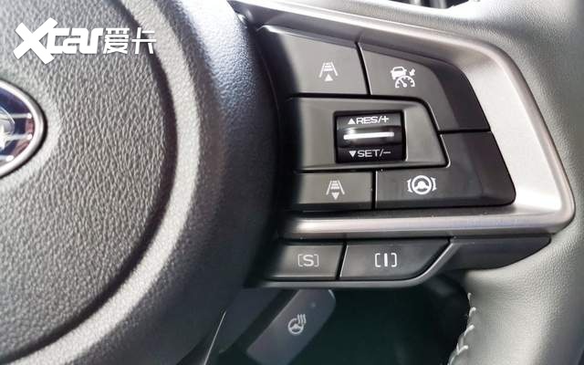

实际驾驶起来?起步还OK,中后段加速就真的比较“佛系”了,而造成平时驾驶感受偏肉的另一个因素,还在于驾驶模式的变化。熟悉斯巴鲁的朋友应该知道,方向盘上会有i模式和S模式的选择,曾经的斯巴鲁车型在平稳驾驶的情况下,两种模式不会有特别大的差异。
但同样在严苛的油耗要求之下,全新傲虎的i模式,实际上应该算是经济模式的标定风格了:整体输出柔顺节能、甚至60km/h巡航时发动机转速被压制在1000转出头——CVT变速箱尽管是无极、实时的改变速比,可也是需要时间的,这样的设定必然会降低响应速度。此外,在i模式下面对很多加速请求,全新傲虎的CVT不会再去模拟AT变速箱的换挡节奏,而是回归到了老式CVT的线性模式,也就是转速卡在大约3000-3500转左右随着车速慢慢提高,无论从加速效率还是发动机热效率上都是最佳的,但驾驶者的主观感受却会变差。
解决方法也简单,上车就换成S模式来开即可,虽然中后段全力爆发还是刚刚够用而已,但起码日常开着不会觉得肉了。斯巴鲁的这种做法此前在一些超跑品牌上很常见,都是为了应付油耗和排放测试,偷偷在驾驶模式标定上做一些手脚……

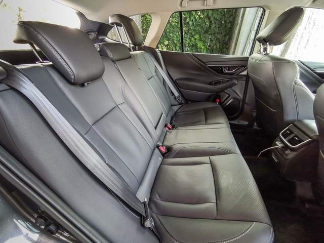

聊完了动力表现,接下来就是全新傲虎最让我惊讶的地方:它的后排乘坐舒适度,是我近几年来试乘中极为出色的一部,基本达到了非MPV车型的天花板水准。无论是俯仰角度、腰部支撑、腿部支撑、侧面包裹性都堪称完美。

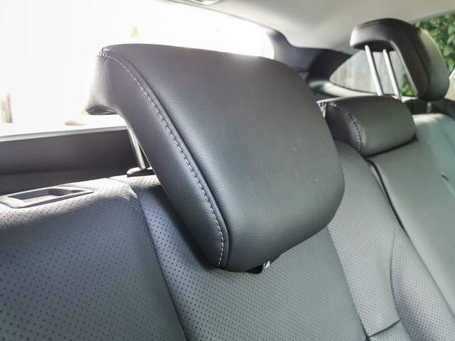

而且对于肩颈不好的人(比如我),它的头枕是极少见、可以完美支撑颈部曲线的设计,虽然看上去平平无奇,但感受甚至远好于那些“迈巴赫式头枕”。这一点真的强烈建议大家去4S店内好好体验一下,真正长途自驾旅行、一天赶路大几百公里,不但对驾驶员是一个巨大的考验,乘客一坐快10个小时也很容易崩溃,后排的舒适性太重要了。

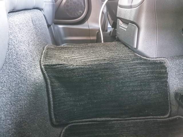

第二排的缺点则是中部凸起相当高,相比于现在很多后排地板纯平的两驱设计车型、电动车,傲虎坐满5个人的舒适性确实会差,但实话实说,长途旅行带满行李,车内可能还要放衣服、零食等等情况下,基本上所有5座车都是只坐3-4个人比较舒服,这属于应用场景的问题。

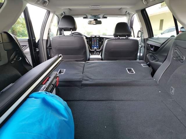

更难得是,在第二排座椅非常舒适的情况下,放倒以后还能有一个接近纯平的平面 —— 一般来说,后备箱开口高度、有无备胎、后排座椅舒适性、后排座椅放倒平整性,这四个要素因为结构设计的缘故往往会彼此冲突,但全新傲虎很少见的能够做到四者兼顾。

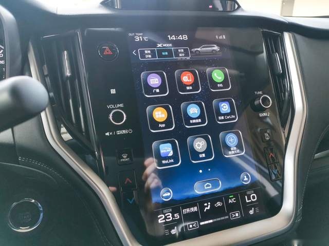

同样的理念——“看似平平无奇却非常好用”,还出现在类似全触控的中央大屏旁边,斯巴鲁依然固执的保留了音量旋钮;另外从视野和采光的角度,此前老傲虎就很出色了,新款还进一步减小了A柱盲区、甚至缩减了后窗雨刮器底座的尺寸,尽可能在长途旅行中提供更好的视野。
Eye-Sight辅助驾驶系统也终于提供了车道居中保持功能,并且安装了一个小型HUD,通过绿点亮起熄灭的方式提醒驾驶员是否应该介入,也就可以选择关闭“哔”的提示音了。效果当然比不上AR-HUD,只能说工程师在有限的硬件条件下,尽可能在想办法提高用户使用的体验。
