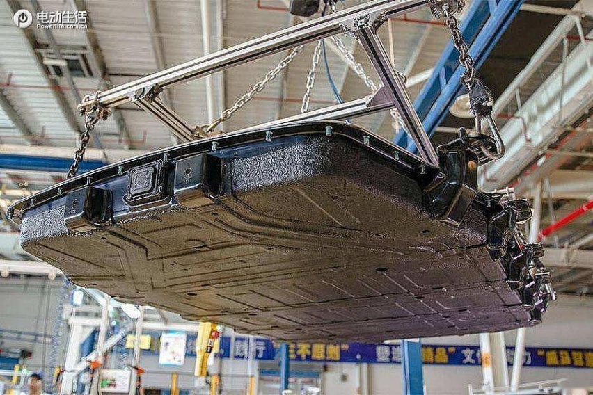

“三年30万公里”电池包拆解测试

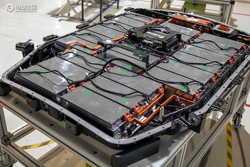

时隔一年,此时车辆已经历了三年30万公里的行驶里程,威马再次对该车辆的电池包进行了拆解测试,看看去年顶破行业天花板的衰减率今年有什么变化。

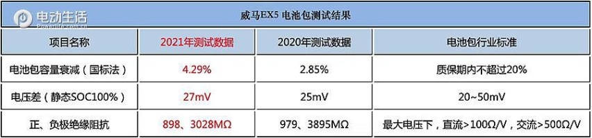

在我们介绍枯燥数据前大家有必要先了解下,电池包三项核心测试指标:容量测试、电压差测试、绝缘阻抗测试。
容量测试:随着锂电池使用时间、充电次数的增加,电池容量会自然衰减。衰减率越低,车辆的续航里程就越稳定。
电压差测试:电芯电压的一致性非常重要,它们的电压差越大,电池包的容量衰减就越快,导致续航下降、急加速时稳定性变低。
绝缘阻抗测试:随着充电次数增加,高压绝缘部件会发生老化,影响绝缘性能,导致漏电引发危险,阻值越大越安全。
电池“衰减率低”顶破行业天花板!威马EX5三年30万公里车主
通过2021年的拆解测试,数据上可以看出,电池包容量衰减程度为4.29%,仍然很低,并且低于特斯拉车主16.06万公里的衰减度,更远低于行业标准的20%,处于当之无愧行业领先的状态;电芯之间的压差只有些许波动,完美符合行业标准;车辆开了三年,正负极绝缘阻抗仍然在可控范围,车辆电池状态已然完美。

威马是新势力造车阵营中率先建立电池包装配与质检的品牌,早在2018年就组建了电池包安全科,专注电池系统安全的研究与设计。威马汽车始终坚持自主研发、正向开发,以平台化推动电池包的开发,包括具备前瞻性的VDA电芯/模组平台化,实现与不同供应商电芯模组的完美兼容;通过箱体结构平台化,实现电芯的积木式组合,灵活开发不同电量的电池包。自主掌握了包括热管理、安全防护、充放电管理等,拥有安全、可靠、耐用的全球领先的电池包平台化技术,这也是威马敢于推出电池包终身质保的底气所在。
威马的BMS电池管理系统和热管理系统均为自研,可有效管理、延长电池使用寿命,控制策略是上对电池过充、过放、过流等场景进行严格的监测和保护,最大程度避免因使用不当或不利工况环境等对电池造成的损害。
同时威马也是在整个行业中首先承诺电池终身质保的品牌。在很多车企追求加速时间的时候,威马已经将制造研发精力,放在了电池安全与寿命上。威马动力电池采用全串联布局设计,在单体电芯故障发生后可以迅速、彻底的切断整个通路,防止因模组并联导致正常电芯对故障电芯持续放电发热发生危险;威马EX5动力电池历经66项苛刻物理考验,包括1米深海水浸泡8小时试验、70秒火烧试验、振动、机械冲击、模拟碰撞和跌落试验等。在苛刻的环境下电池包系统依然能够保证处于高效、稳定的工作状态。

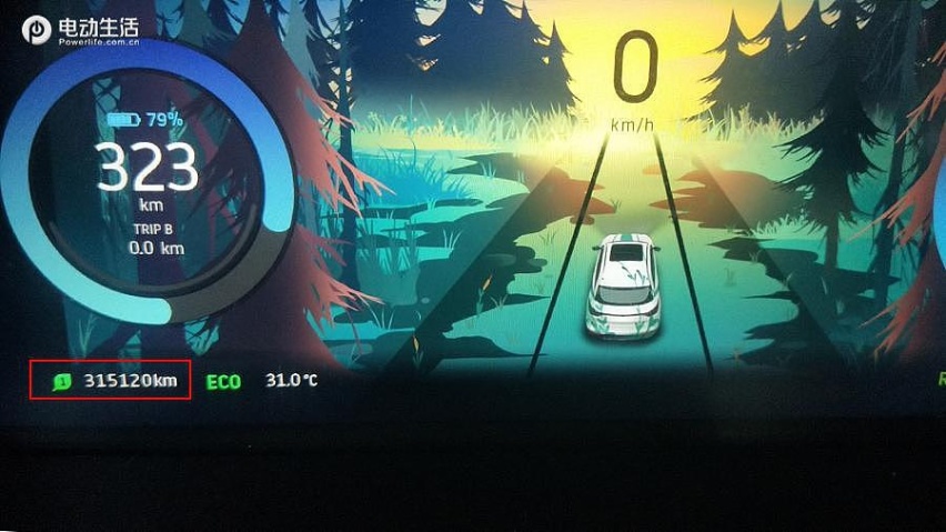

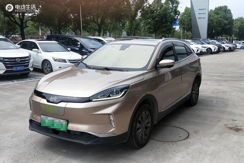

车主蔡先生,52岁,来自浙江温州,从事建筑行业。2018年4月下单订购威马EX5,同年12月提车。提车至今两年半左右(电池出厂时间约三年),目前实际行驶行驶31.5万多公里。
