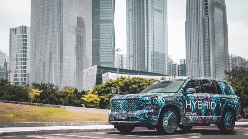

时间已经来到2021年的年中,广汽传祺该忙活今年的重点项目了。
"重点项目"就是一款采用丰田混合动力系统的传祺高端车型,先不管售价和销量,在它还没上市的时候已经获得了不少关注度。
那么,在丰田开放油电混合动力技术专利后,传祺将会带来一套2.0T+THS的混合动力总成,而且,广汽传祺或许会成为国内第一家采用丰田双擎系统的自主车企。
如果,这台车是新的GS8,那么它是否可以对丰田汉兰达构成一定影响?同为混动,售价肯定会比汉兰达更低,但搭载的都是丰田的THS。

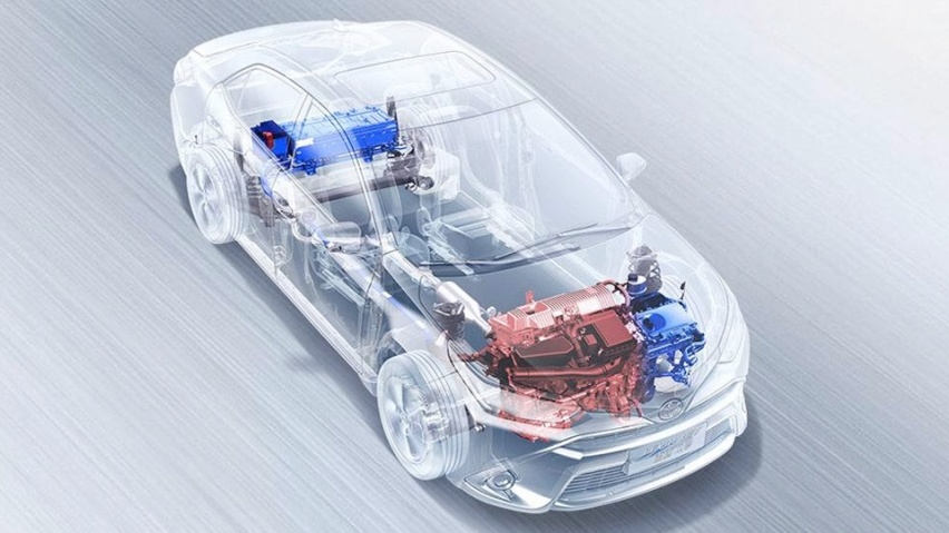

先看丰田这套THS,以丰田雷凌为例,搭载THS的1.8L混动车型平均油耗为4.8L/100km,而1.2T燃油车型的平均油耗为7.1L/100km。
显而易见,丰田THS的混动车型油耗表现突出。

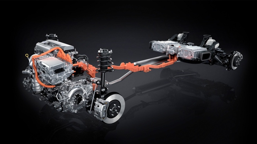

丰田THS之所以能有优秀的经济表现,离不开核心的混动技术,也就是THS技术。而THS的核心技术,就是一套可以让发动机转速和车轮转速解耦的行星齿轮传动机构,在双电机的搭配下能够实现高效的节能作用。
从结构来看,动力分流装置由行星齿轮来完成,能让发动机和电机尽量处于最优的工作状态,1号电机负责发电、启动车辆,2号电机负责动力输出。
起步和低速驾驶时,优先由2号电机提供动力,发动机可以不在低效率区间介入,而且这个时候的1号发电机时空转状态,并不会带来二次发电的负载;急加速的情况下发动机才开始介入,帮助2号发电机共同驱动。
加速需求更高的时候,1号发电机开始通电反转,三个动力源保证车辆的加速性能,整个过程降低了发动机的介入比例,从而更省油。能够反转的1号电机,提供了多种的能量回收组合,好处就是电池不用弄的太大,所以轻量化就有了保证,而且浅充浅放的电池工作状态也更有益于电池寿命。

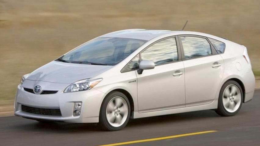

THS不是十全十美,但混动普锐斯全球销量已经突破了300万,可见市场对于丰田的这套混动系统的认可。但是,丰田没有推出过带涡轮的混动车型,主打的是平顺驾驶感和燃油经济性。

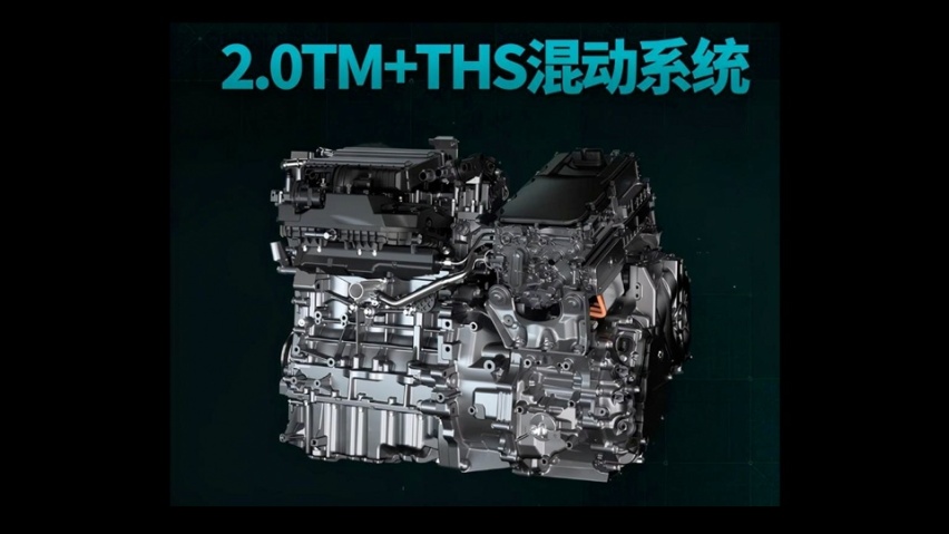

根据公开信息来看,传祺在接下来的混动系统上,确实会加入一套2.0T的涡轮增压发动机匹配THS混动系统;其中2.0T发动机最高热效率达到40.23%,是广汽自主研发的第三代米勒循环发动机。
米勒循环发动机,主要的特点就是在进气冲程时,保证活塞运行到下死点之后气门仍然保持开放的同时还能进行活塞压缩。直到曲轴通过活塞的下止点后的70度,进气门才关闭。
简单说,就是在压缩冲程中,延迟进气门的关闭时间,然后让活塞在气缸里上升五分之二的容积,再完全封闭进气门。
所以,有一部分气缸的气体会被重新排入到进气歧管,并在增压的作用下保持气压,所以下一次的进气冲程中能提高进气效率且减少泵压损失。
但是,实际上的压缩空气没有比进气的更多,然后压缩比降低。在点火冲程中,活塞仍旧由上死点移动至下死点,造成膨胀比大于压缩比的特殊状况。压缩比小,所以油耗低,膨胀比大,所以动力大,也避免了过高的压缩比引起的发动机爆震。保证了高热效率的同时,也保证了燃油经济性。
