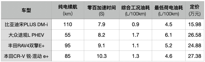

市面上的插电混动车型,比较有代表性的是德系的大众、日系的丰田本田。插电混动技术,无非是一种汽车动力技术,而看动力技术水平高低,无非是看加速能力和油耗水平。
几款插电混动车型的相关参数对照
从主要参数看,比亚迪的DM-i确实比其它几个对手的性能要好,动力强而油耗低。

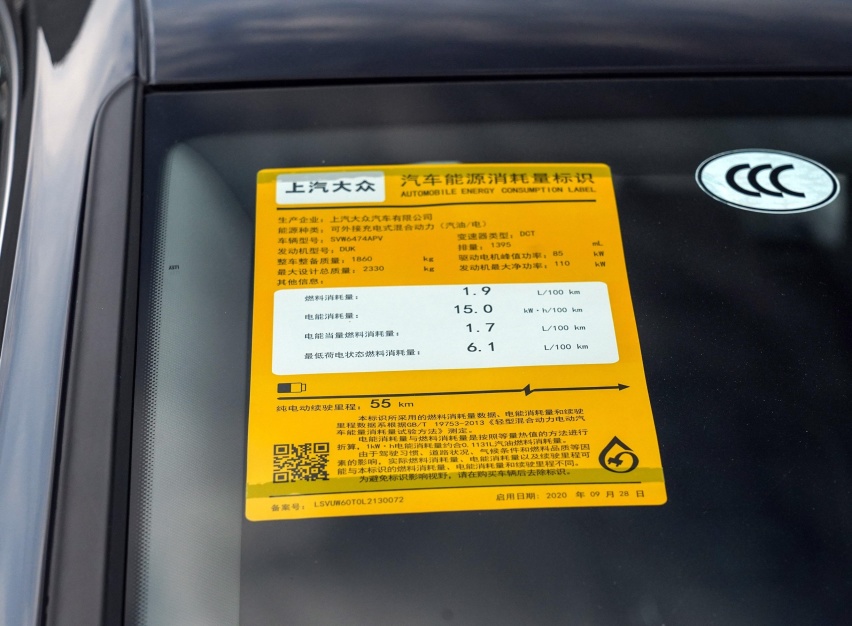

现在看来,以电为主的路线已经占了上风。大众的这种插电混动技术就不用提了,完全是为了应付政策,简单说就是在变速箱里加了个电机,虽然也叫混动,但和混合动力的技术精髓基本不沾边。所以途观L插电版的油耗数据不好看,“亏电油耗”百公里6.1升,跟燃油版的6.5升差别不大。这种插电混动技术乏善可陈,最大的用处是可以上绿牌。
插一句:看插电混动车型的油耗数据,最核心的是“最低荷电状态燃料消耗量”(俗称“亏电油耗”)”,这才是混动系统效率的直观反应。
“最低荷电状态燃料消耗量”是衡量插电混动车型能耗的关键指标

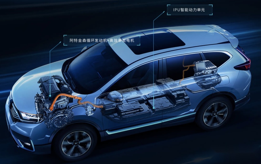

本田的插电混动,是在i-MMD技术上改造出来的,主要也是加大电池容量,满足更长的纯电行驶里程。但由于是半路魔改,很多地方只能凑合,比如大电池挤占了油箱的地方,搞得插电版CR-V的油箱被迫缩水一半,从53升降到26升。
本田的插混是由i-MMD改造而来

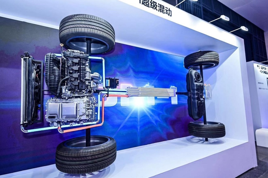

首先,比亚迪的DM-i是一套“原生插电混动”,比起本田i-MMD改造而来的插电混动系统,结构更简洁、合理,效率更高;
比亚迪的DM-i超级混动系统完全自主研发
其次,DM-i的1.5L骁云发动机热效率更高,达到惊人的43.04%,是全球热效率最高的量产发动机;不但如此,比亚迪还给发动机大减负,把原本由发动机带动的水泵、空调压缩机、刹车真空泵等全部改成电动,“无轮系”的发动机工作起来一身轻松,可以更专注于节能;

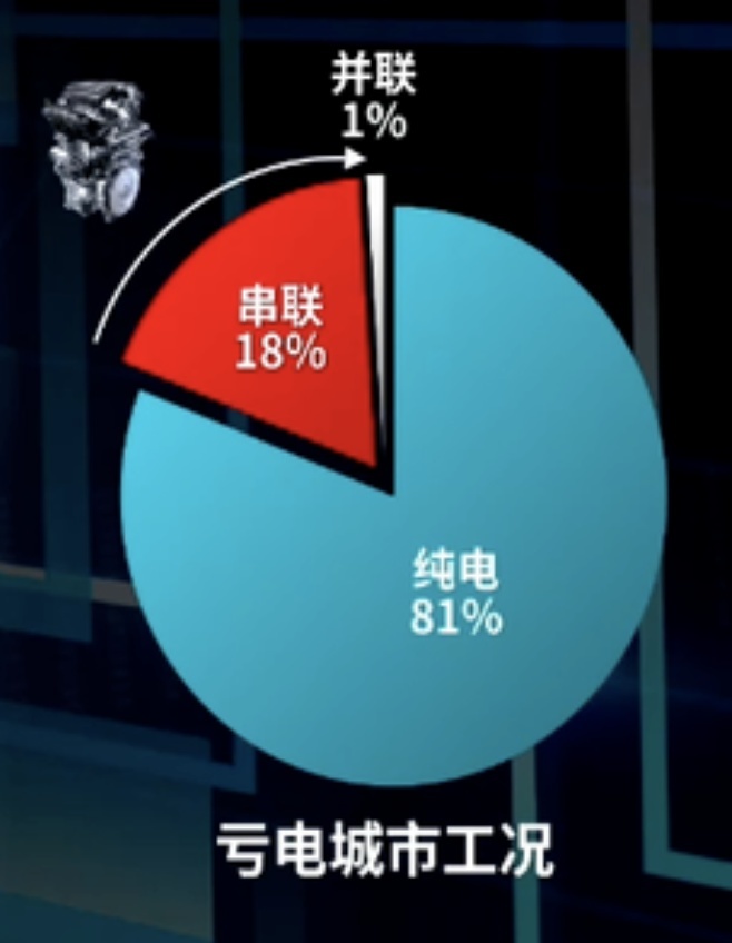

在城市工况,在动力电池亏电(系统允许的最低电量,通常是25%左右)情况下,DM-i系统还能有81%的时间是纯电驱动(电池供电,发动机不启动);另有18%的时间发动机会启动带着发电机发电。换句话说,车子在城里跑一个小时,发动机点火运转10分钟发的电就够用,而且这10钟还全是在最省油的情况下工作。
在城市亏电工况下,DM-i系统几乎都在由电机驱动车辆
