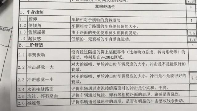

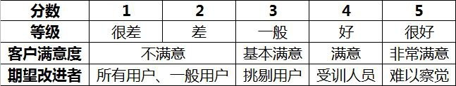

在开始这个话题之前先说明一下「主观评价」一般的表现形式,目前大部分国内的主机厂使用范围最广的一套评分标准就是10分制,从1到10分分别对各个子系统进行打分评价,除此之外还有5级制(欧洲PSA、丰田等在用)、7级制。
虽然每家主机厂的主观评价准则多少都会有一些定义上的差别,甚至同一家主机厂里不同子系统部门下都会有单独的评分准则,但目前绝大多数默认的是7分为及格线,刚刚好能让人接受并且满足使用需求,如果低于7分以下,那么问题就必须要进行整改,否则上市后极有可能引起消费者投诉。

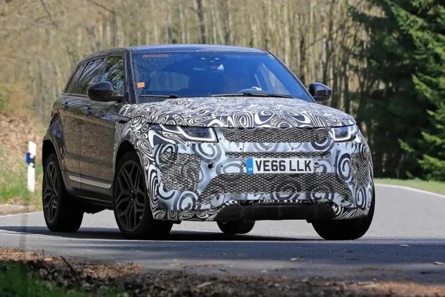

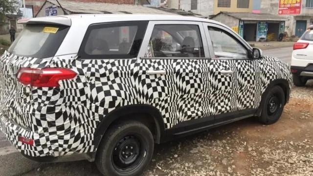

有了VTS报告,工程团队就有了明确的进攻目标,这时候主机厂就会开始安排工程师画图,并要求试制车间基于车型平台来打造一台Mule car或prototype,也称为“骡子车”或“原型车”。一般来说同平台的车型,往往都会选择一台基本参数接近,重量接近的其他车型来制作骡子车,例如当年宝骏530的骡子车就是拿560来搞的。但如果是大换代车型,那么就会直接根据新项目的数据来直接打造骡子车,换平台的话就更不用说了,往往没有老车型可供基准。
拿到骡子车后,主观评价工程师首先会评价动态部分,如驾驶性、操控性、底盘舒适性等。因为骡子车一般都是带伪装,并且零部件都属于试制件,钣金也都是软模开的,甚至直接基于同平台车型魔改,在这种条件下很多静态内容没办法进行评价,例如NVH,大多数骡子车连内饰都没有,拿什么来隔音?
所以这期间为了充分利用时间,只能从可确定的动力总成、底盘和其他能评价的部分开始,甚至有时候车身框架还未确定的情况下,操控性的评价也不具备准确性。另一个原因就是,像驾驶性标定和底盘调教等都属于比较耗时,需要花大量精力,早点开始就可以更早发现问题解决问题。

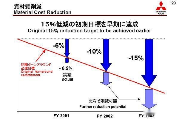

钱这方面自然比较好理解,有些零件修改后,成本甚至仅需增加5毛或1块钱,但从长远角度看,例如年销量几十万台的车型,这就不是5毛、1块的事情了,更别说还有许多零件的成本不菲,况且厂商还会准备各种降本策略,同时还要求SQE让供应商提供降本方案,省钱永远是硬道理——所以,只要达不到必须要解决的抱怨率时,厂商是不会管的。

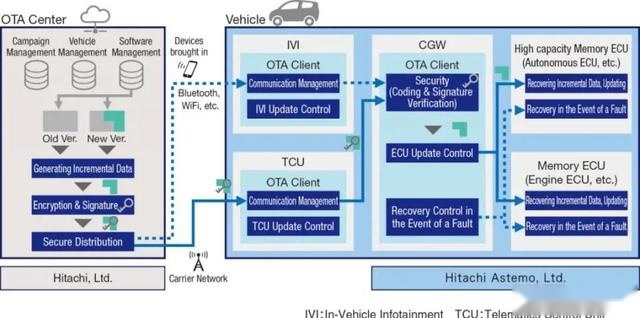

这方面现在许多造车新势力玩得更溜,是不是听着很熟悉?没错,这就是那帮厂商天天吹的OTA(Over-the-Air Technology),事实上很多时候就是研发的时候解决不了的问题,后期再通过OTA的方法补齐。传统主机厂由于有了大量的经验和技术积累,新车一般不会存在严重的安全问题,但某些厂商则不然,只要出现频率低,哪怕是关乎消费者生命安全,都先割韭菜再说,这里不对号入座,大家自行脑补。
这里我并不是说OTA辣鸡,相比于传统的方式,OTA的确可以为用户车辆日后的功能多样性提供了可能,但可气的是某些厂商冠冕堂皇的通过OTA技术去掩盖自身目前的缺陷,导致许多小白被这套说辞忽悠得深信不疑,最终吃亏的还是消费者。
