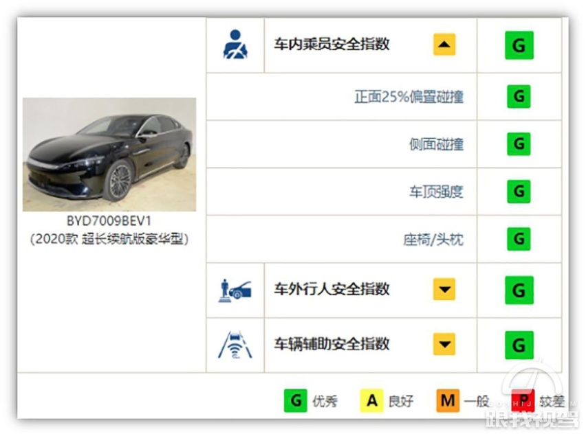

这次有一款新能源汽车在测试中得到了7个G的评价,引起了多方关注——这款车就是比亚迪汉EV,它在“车内乘员安全指数”、“车外行人安全指数”、“车辆辅助安全指数”三大项目,以及其中的所有测试细项,都获得了G的优秀成绩。
汽车的生命线即是安全,新能源汽车也不例外。作为目前C-IASI测评中成绩最高的新能源轿车,比亚迪汉EV在各项测试中的碰撞数据,也为消费者提供了重要的购车参考。

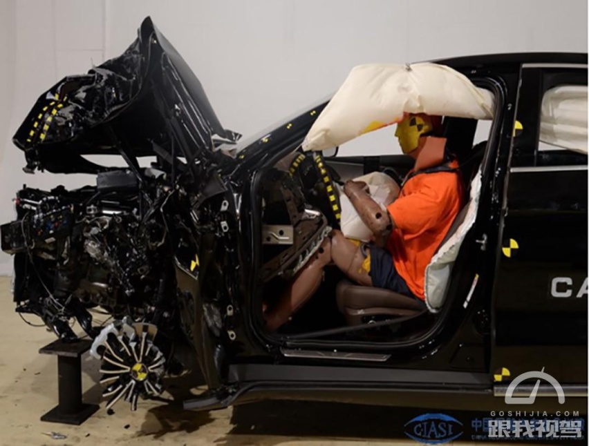

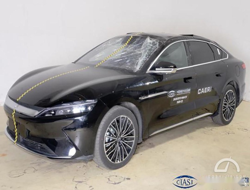

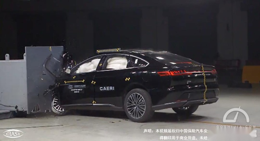

比亚迪汉EV作为中国品牌的新能源轿车代表,首次参加了C-IASI的考验,它的成绩,更能引起国人对中国新能源品牌的关注。首次出征的比亚迪汉EV在正面25%偏置碰撞与侧面碰撞取得零缺陷满分,荣获C-IASI测评新能源轿车历史最佳成绩。
从C-IASI官网发布的视频可以看到:在25%偏置碰撞之后,比亚迪汉EV的A柱并未发生变形,乘员舱保持了较好的完整性。
这一结果能从更详细的数据中得到体现:碰撞发生后,比亚迪汉EV的乘员舱上部侵入量与乘员舱下部侵入量均得到了G优秀的评价,也就是说其A 柱上铰链、上仪表板、左下方仪表板的向内侵入量在8cm以内,转向管柱在5cm以内 ;A 柱下铰链、左侧搁脚板、左侧足板、制动踏板、驻车制动踏板向内入侵量在15cm以内,门槛向内入侵量在5cm以内。

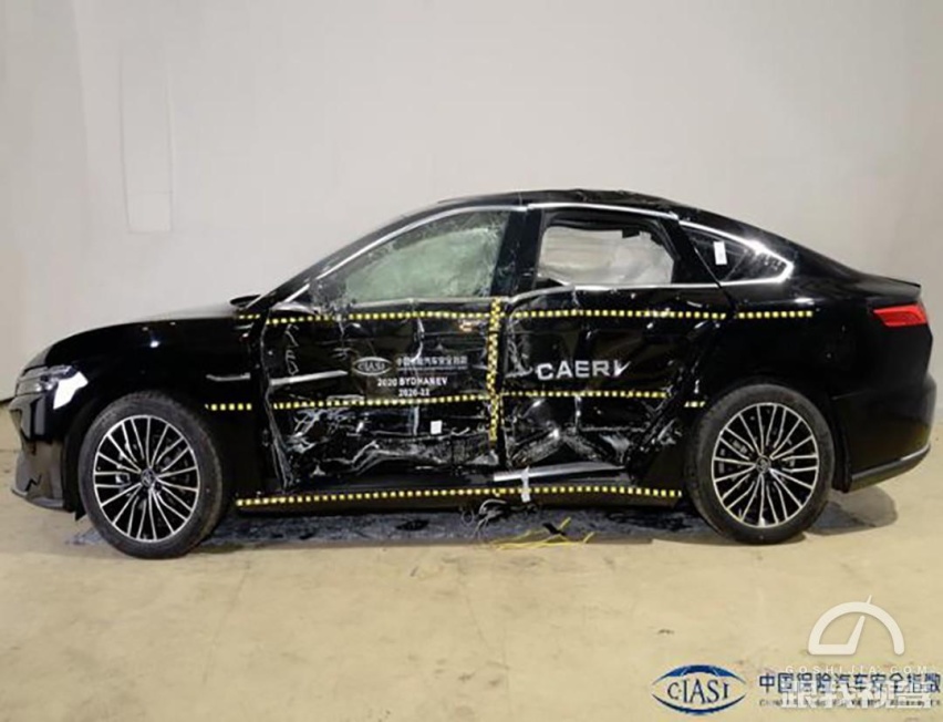

我们再从侧面碰撞上来看比亚迪汉EV的优秀表现。比亚迪汉EV在经过质量为1.5吨、速度为50km/h的移动碰撞车侧面撞击后,B柱与驾驶员座椅中线之间的距离为23cm。整个成绩,超优秀标准线10.5cm!(优秀标准线为12.5cm)。这样的数据,就进一步说明了车门及B柱等部件能充分抵挡外力,且车身变形后不会对车内乘员形成较大的挤压伤害。

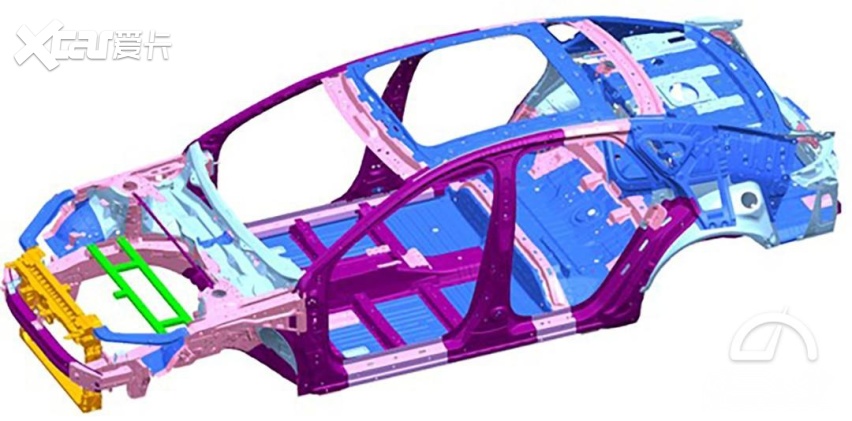

我们仅从用材和设计上,就可窥探出比亚迪汉EV获得优秀评定的原因。比亚迪汉EV采用的是360度全方位笼式框架结构,相比普通的笼式车身来讲,整车刚度会更强;同时全车采用高强度钢和热成型钢高达97kg,其中热成型钢用料达43处!
这样的用材,在车顶强度测试项上同样得到了体现,比亚迪汉EV峰值载荷的扭矩达到102628N,约等于10.5吨的重量,载荷质量比达到5.17。一般而言,车顶强度主要考验的是车辆在翻滚事故中乘员舱维持完整的能力,数值越高,说明在翻滚中抗变形的能力越强。比亚迪汉EV以热成型钢为主的A、B、C柱共同有效承载了力量的分布,确保了乘员舱的稳定性。

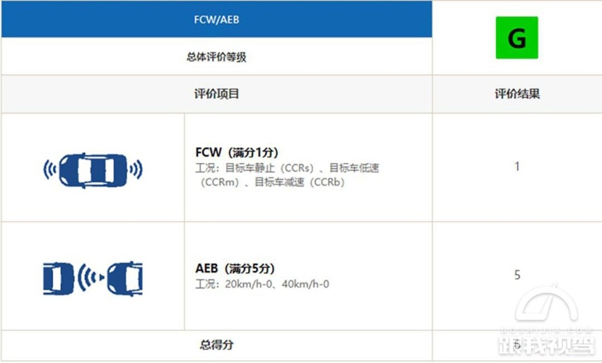

从C-IASI的评价结果来看,比亚迪汉EV在车辆辅助安全指数测试项目中,包括FCW以及AEB,均获得了满分的评价。
从比亚迪的全系搭载的设置来看,很显然,比亚迪汉EV并非是为了应试C-IASI而生。比亚迪全系搭载的DiPilot智能驾驶辅助系统,就是其在该项目上获得满分评价的秘诀。FCW以及AEB仅是其DiPilot智能驾驶辅助系统的一部分。
众所周知,新能源车型与普通的燃油车型由于底层架构上的不同,所以前者在智能化方面往往也是更具优势。

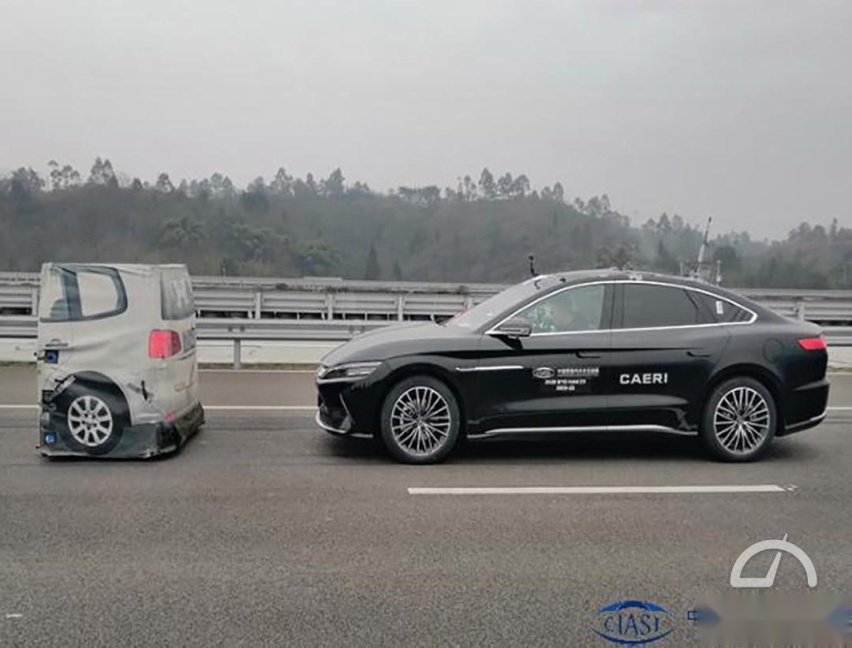

一般而言,AEB系统的原理分为三大步,感知、决策、执行。车辆通过车载传感器(摄像头或是雷达)对路况进行感知,同时会匹配设定逻辑识别“有效障碍物”进行决策,如果系统识别到有碰撞的风险,那么就会发出主动制动的动作,避免碰撞事故的发生。
比亚迪汉EV的AEB采用的超声波雷达+高精毫米波雷达+智能驾驶环视摄像头+智能驾驶高感知摄像头的主流配置方案,且全系标配AEB-CCR自动紧急制动系统、AEB-VRU行人识别/保护系统、EBA紧急制动辅助系统及ESS紧急制动提醒系统。
而FCW前碰撞预警的原理其实与AEB的原理基本一致,都是通过感知、决策、执行三个步骤来进行风险预警。

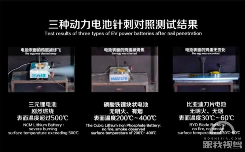

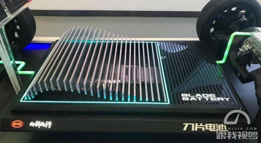

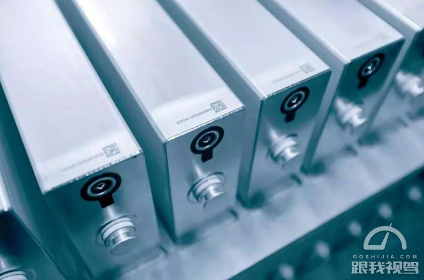

去年3月,比亚迪推出了一款刀片电池,成功挑战了电池测试里的珠穆朗玛峰——针刺实验。刀片电池将安全与续航问题,很好地结合了起来。
一方面,针刺实验的意义就在于验证动力电池在极端情况下的安全性能,以便观察电池的热失控情况及制定更好的安全防护策略。
另一方面,从本质上来讲,刀片电池还是属于磷酸铁锂电池的一种。但比亚迪通过结构以及技术上的创新,大幅提升了刀片电池的能量密度。刀片电池采用了特殊的极耳设计+蜂窝结构+隔烟通道,具备更强的抗撞击能力,其耐挤压和抗穿刺能力也更强,电池的安全性也因此得以提升。
