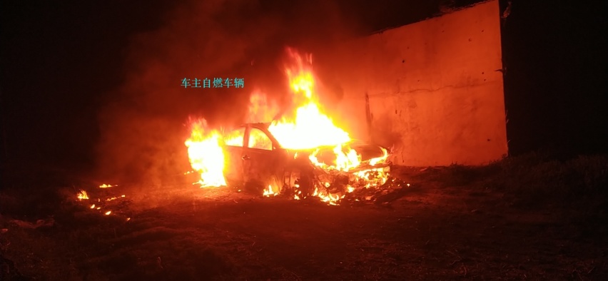

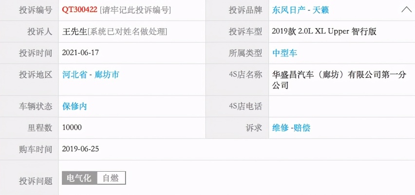

来自河北廊坊王先生称,其通过监控得知购买于2019年6月25日的东风日产天籁,在2021年4月29日凌晨三点三十六分发生自燃事故。在此之前,车辆于4月26日接送完小孩之后,就一直停驶,直到29日事故发生。随后,经消防部门鉴定,事故原因为:“电气线路故障引起火灾。”
