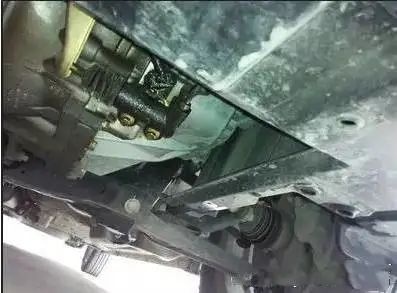

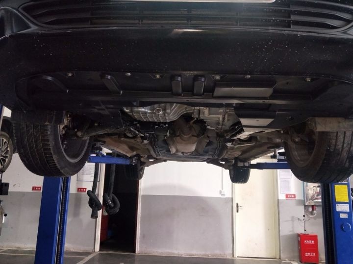

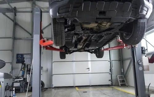

底盘有修复,焊接的痕迹,这类事故伤及车辆主体不建议购买。通过举升设备,将车辆举起,检查车辆底部的情况,注意有无焊疤、敲补等痕迹,是否有拼装焊接痕迹,底盘磨损程度。ABC柱有变形、修复切割,焊接痕迹,这类事故伤及车辆主体,不建议购买。这类问题需要揭开四个门框胶条,仔细检查门框的钣金状况,检查有没有做漆、修复和焊接的痕迹,车门缝隙是否均匀成直线。

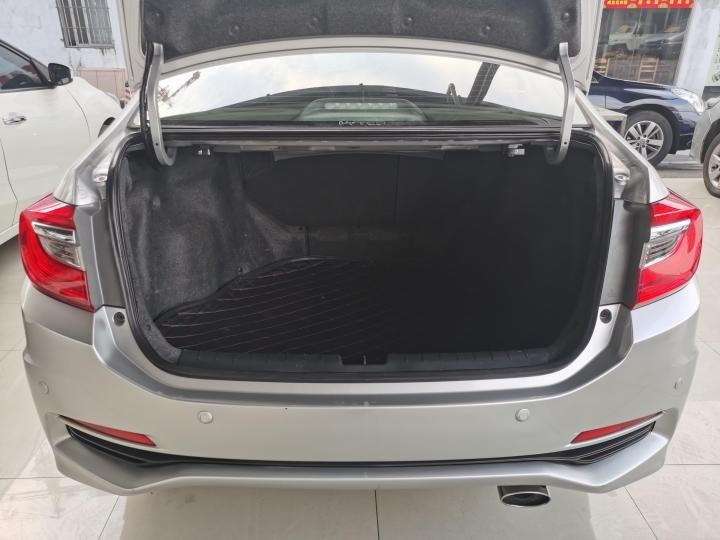

后备箱有过追尾事故,已经通过修复还原。这种问题,不是特别严重,对于车辆的使用不会有什么影响,但是可以作为一个购车讲价的依据。打开后备箱,检测后备箱边缘是否是否有做漆痕迹,再把后备箱的地板揭开,检查备胎坑有无修复痕迹,备胎使用状况,随车工具是否齐全。
一般性功能问题虽说不会影响车辆的使用安全,但是会增加后期的用车成本。发动机表面有大面积的机油渗漏情况,记录下检测情况,可作为讲价依据。直接观察,看发动机缸体有无大面积的渗漏情况;发动车辆一段时间,可以低身看一下车底盘下的地面,观察是否有水、油渍等滴撒现象。通常情况下除了排气管、空调有水滴落外,其他部位应该没有任何水油渗漏现象。

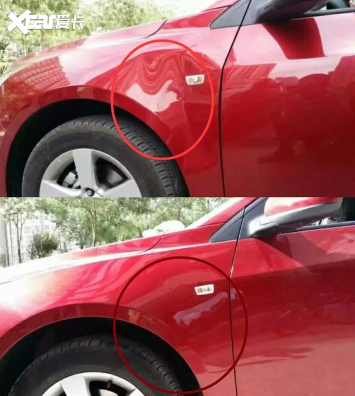

有做漆痕迹,对车价基本无影响,可以作为一个线索,推断查找有无擦挂事故。看漆面是否浑然一体无色差,最好要在日光下观察漆面,先从车辆左前方45度来观察,通过光线的反射来观察漆面线条是否流畅,再从右后45度以同样的方法观察。检查翼子板,机盖,后备箱,门板等边缘处有无不平整的地方,或者流漆,同时仔细检查车辆漆面有无橘皮、沙眼现象,检查各个胶条上面有无喷漆后的残留痕迹。

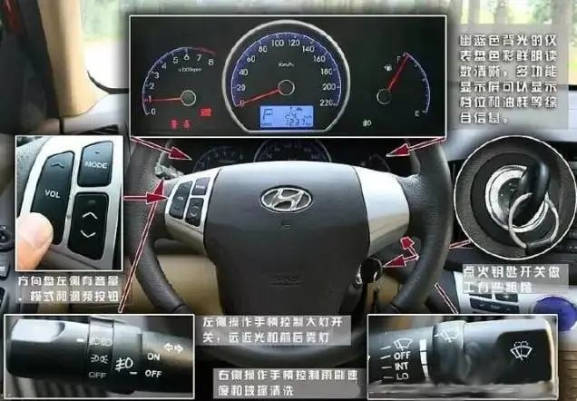

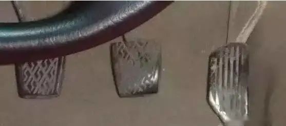

打开车门检查门框钣金胶是否和原厂一致,门框焊点有无修复,内饰板磨损程度,真皮磨损程度,包括油门等踏板磨损程度,方向盘排挡头手刹磨损程度(可通过这些来判断车辆的行驶里程)车内设备是否工作正常,车辆仪表是否正常并查看公里数是否正常。
打开雨刮器喷嘴,看是否能喷玻璃水,并启动雨刮器,观察是否能将玻璃水挂干净、测试四门车窗开启、中央落锁、天窗开启等是否顺畅密闭;以及灯光、点烟器、音响、倒车雷达(音像)等电气线路是否能正常运行。
