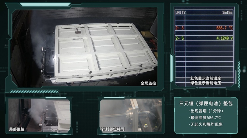

目前国内所有电动车企通过针刺试验的只有三家:比亚迪、广汽埃安还有极氪。去年3月份比亚迪做了刀片电池针刺试验,顺利通过。今年3月份,广汽埃安做了一次针刺试验,顺利通过。但不同的是,他们测试的是整个电池包,而比亚迪则只测试电池包中单个电芯。虽然电池包也是用针刺里面电芯,但理论上讲,针刺电池包更能模拟日常驾驶过程中遇到极端的状况。

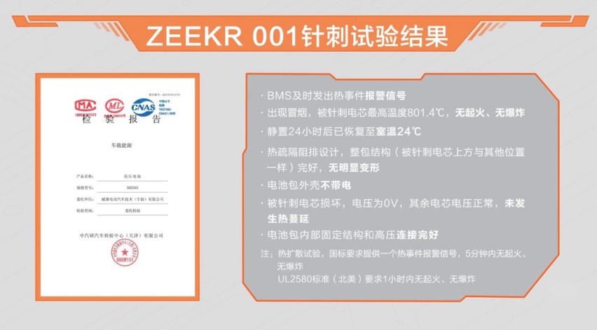

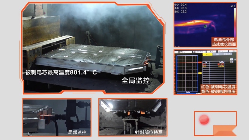

极氪001在几天前也做了针刺试验,测试方式也和埃安的一样,针刺三元锂电池电池包。结果也是很安全,全程测试只冒烟没有着火和爆炸。

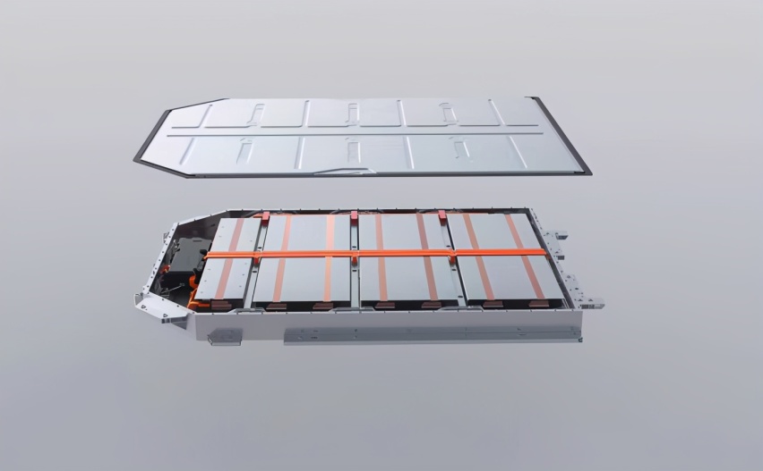

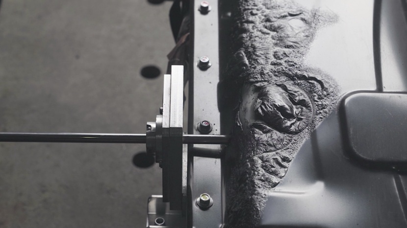

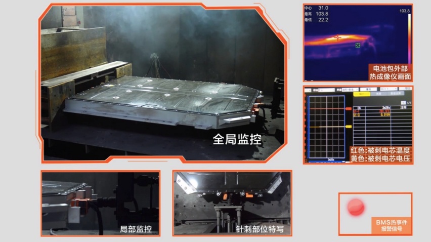

此外极氪001值得称道的是,针刺位置外部和其他地方一样完好无损,这一方面说明其电池包外壳材料及其耐高温,另一方面也看得出电池包上盖的隔热效果十分出色,要知道在电芯短路时里面温度超过了800度。而上盖外的最高温度为128度,短时间内就降至100度以内。盖板材料和隔热材料共同起作用,才让壳体表面完好无损,完全阻隔高压铜排的短路,击穿/烧化上盖造成起火、漏电的可能性,完全保证车内人员的安全。
广汽埃安针刺位置电池包外壳脱落
极氪001针刺位置电池包外壳完好无损
另外极氪001更安全的地方在于,在发生短路时,也就是电压和温度有异常时,电池管理系统(BMS)及时发出报警信号,通过车内氛围灯、中控显示屏的闪烁,甚至是给手机发出报警信号,给车内人员留出足够的逃生时间。
所以,从目前的试验结果来看,极氪001的电池包不仅不冒烟不起火,甚至还能保证电池包表面的完整性,以及BMS发出报警信号让车内人员逃生。一定程度上讲,极氪001是将三元锂电池包的安全性推到一个全新的高度。

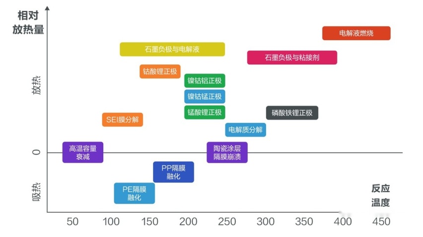

都是三元锂电池,为何极氪001的电池实验结果看起来更安全?有两方面必须得提到。首先是直接针刺的电芯,也就是试验的源头,如何让电芯稳定安全则是重中之重。极氪001采用的是超耐热稳定的NI55+高压电芯,这个电芯最大的优势,就是将安全性和能量密度做了很好的平衡。
在安全性方面,NI55+电芯在材料上降低了镍的含量比例。电芯中含有镍、钴、锰三种重要的元素,其中镍的含量决定了续航,越高的镍续航也就越高,但镍越高之后,引发电池内部不稳定的几率也就越大,可能会有安全隐患。而钴和锰元素能提升稳定安全性。所以,得平衡这三种元素的的比例。
NI55+电芯将这三种元素的比例设置为5:2:3,这样的比例比常规的8:1:1要安全不少。
可能你会说了,降低镍的含量对于续航里程不利。但办法总比困难多,其中一种办法就是提升电压,将之前常规的4.2V升高到4.35V高电压,这样能够提高能量密度,让单个电芯能量密度也达到了250Wh/kg;另一种解决方案,就是将整个电池包内部进行结构优化,减少冗余零部件占据空间,这样就能够在有限的空间内多布置电芯,提高续航里程。正是这两种解决方案,才能让极氪001的续航最高达到712公里。也就是说,极氪001将电池安全以及续航做到了非常好的平衡。

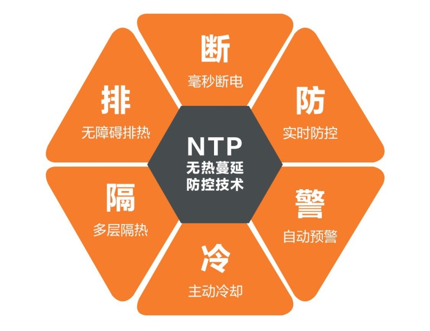

极氪001的电池能做到这么安全,除了电芯之外,还有优秀的电池管理系统,他们称之为“NTP无热蔓延不起火“技术。这名称听上去就不明觉厉是吧,其实就是针对电池包避免发生起火等现象几种控制手段。主要分为 “隔”、“排”、“防”、“警”、“冷”、“断”六大核心技术。而这几个技术是相互辅助工作。
其中BMS会实时监测电池状态,不管是充放电还是驾驶过程中全程监测,一旦发现异常,传感器会立刻做出应对处理,寻找具体哪个电池出现问题立刻切断,然后将产生的热气排放出去,同时开启冷却系统快速带走热量降温。
当然,除了上面的技术手段之外,这个“无热蔓延不起火“技术还有些物理和手段,例如采用陶瓷橡胶、陶瓷玻璃纤维以及云母+钣金上盖组成防火墙,这些材料及其耐高温,且隔热性能极其出色,即便发生意外也不会击穿、烧化上盖造成起火、漏电,这一点实验已经证明了,即便电芯达到800多度,电池包表面依然完好无损。
另外一点的科技手段,其实上面已经提到了,就是即便发生意外,BMS也会及时发出报警信号,给车内人员留出足够的逃生时间。
