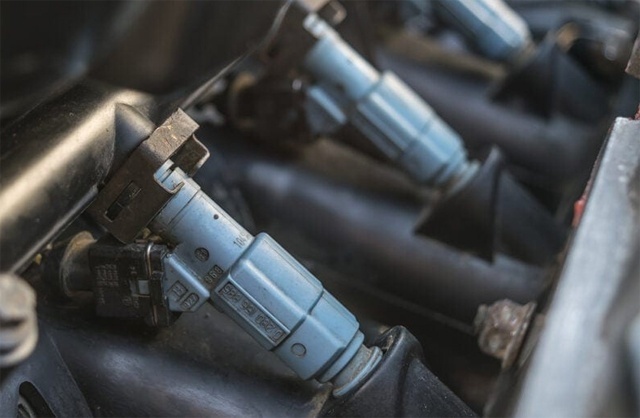

多点电喷也就是我们平时说的“歧管喷射”,它的喷油嘴装在进气歧管上靠近发动机进气门的位置,正对着进气门。在吸气时喷油,汽油随着进气气流进入气缸。
多点电喷的特点是各方面性能都比较均衡,可靠性高,技术成本低,后期使用成本也低。只要定期换机油、使用合格的汽油,基本上在使用周期内不需要做额外的维护。

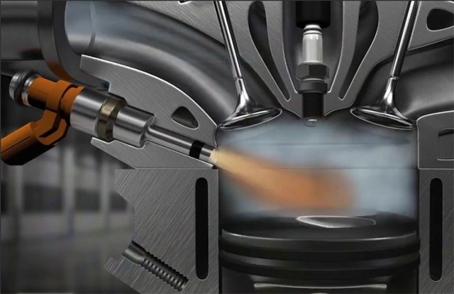

缸内直喷发动机喷油嘴装在气缸里直接向气缸里喷油,汽油在气缸里蒸发可以吸收一部分热量,降低气缸温度,降低爆震倾向,所以缸内直喷发动机可以使用更大的压缩比和更激进的点火提前角。压缩比大可以提高热效率,省油。而点火提前角大了可以获得更强的动力。
而且喷油嘴在气缸里,喷油不受进气门开闭的影响,在压缩冲程也可以喷油,而且喷油压力更高,喷射效率和精度也更高。可以实现分层燃烧这类先进的燃烧技术。
缺点:后期使用成本略高
最明显的就是积碳问题,很多缸内直喷发动机厂家都要求定期使用燃油添加剂预防积碳。因为汽油机冷启动时汽油蒸发性差,为了获得足够浓度的混合气保证顺利启动需要多喷油,多点电喷发动机由于在进气歧管喷油,一部分油留在了进气歧管。而缸内直喷发动机这些油全都喷在气缸里了,这就导致冷启动阶段燃烧不充分的情况更加严重,积碳问题也就更明显。
其次是进气门积碳,进气门积碳绝大多数都是来自于曲轴箱通风系统,因为曲轴箱的废气都被引入进气歧管然后经过进气门重新进入气缸的,废气中的机油颗粒很容易堆积在进气门背面。多点电喷发动机由于一直对着进气门喷油,能起到一定的清洗作用,所以一定程度上可以缓解进气门积碳。而缸内直喷发动机进气门没有汽油冲洗,积碳就更加严重。而这里的积碳是你添加燃油添加剂也无法清理到的。比如很多多点电喷车改烧天然气后也容易出现进气门积碳的问题,因为天然气没有清洁能力。
