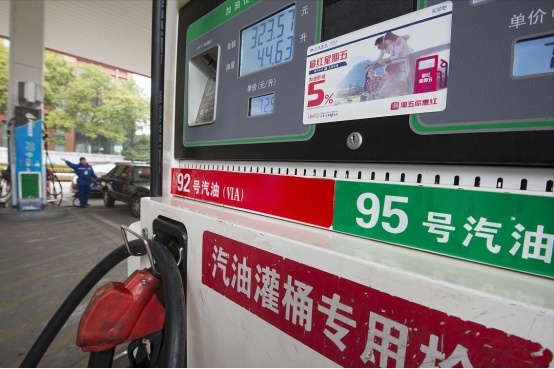

目前,国内燃油车加注的汽油标号普遍都是92号和95号,这两种油的主要区别就是辛烷值,辛烷值正是抵抗爆震的指标。辛烷值越高,燃油抗爆的能力越好,燃油标号也就越高,反应到发动机,通常气缸的压缩比也就越大。所以,95号和92号油并不是车辆级别的鉴定标准。比如,大众的EA 211 1.4T发动机,应用非常广泛,而且也不乏入门级家用车,但是却需要加注95号汽油。
也就是说,92号和95号油并不存在品质优劣的问题,而是适应的发动机技术标准不一样。那么问题就来了,如果是规定加注92号油的车加了95号油,会不会有问题呢?答案是一点儿问题也没有。95号油通常比92号油贵一些最多也就是多花了一点油钱而已。更重要的,加92号的油的车,我们通常会在用车手册或油箱盖处看到备注,就是加油时加注92号及以上的油品,所以加95号完全可以。
