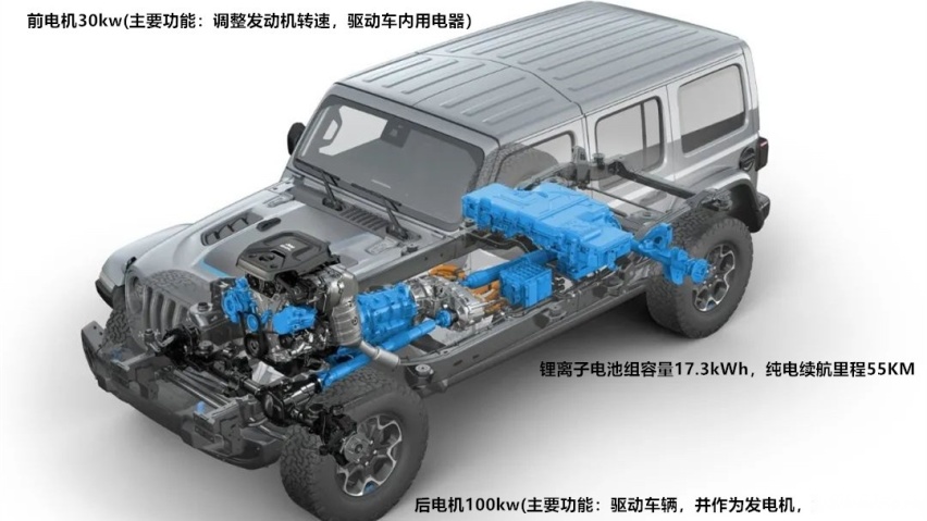

Jeep牧马人,这是一款情怀爆表、视为图腾的越野圣器。近日推出的、搭载插电式混动系统的牧马人4xe车型则引发了整个越野圈儿的热议。这款车在原有那台最大功率266马力2.0T汽油机的基础上,新增了一台最大输出功率33kW的前电机与一台最大功率100kW的后电机,整套动力单元(汽油机与混动系统相加之后)的最大总功率为276kW,最大输出扭矩为637N·m。

日常代步行驶状态下,牧马人4xe默认采用HYBRID混动模式行驶,静止起步或低速续航状态下,那台最大功率100kW、最大扭矩250N.m的后电机,便作为驱动整车的主要能量来源,电动机安静、平顺、随踩随有的动力特性,让这款车在中低速域下开着很自然、也很舒服。而随着车速的逐渐提升,混动系统也会召唤发动机的介入,此时那台与发动机曲轴相连的前电机能够十分迅速,也很不易被人察觉地快速拉升发动机转速及动力输出,与电动机相互配合,共同驱动车辆前行;也正是基于发动机高效、平顺的动力提升,我几乎察觉不到发动机的工作,以及“电动机”、“内燃机”两股力量相互结合的过程,只感觉到整车的速度提升很昂扬,也很顺畅。

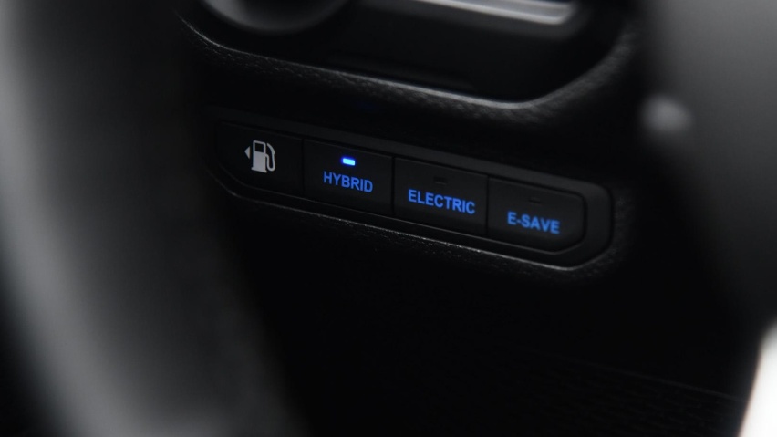

并且,坐在驾驶座上的我,也可通过中控上的按钮,将车辆实时切换至ELECTRIC纯电模式或E-SAVE保电模式,ELECTRIC纯电模式下,车辆将仅以电动机作为驱动来源,但如果我在该状态下依然瞎JB乱踩,车辆也会命令发动机及时介入驱动,并将车辆自动切换至HYBRID混动模式。
而在E-SAVE保电模式下,车辆则近乎完全以发动机驱动,仅静止起步时会调用电动机略助一臂之力,从而维持电池组电量以备后用。这样的模式在特殊场景下也很实用,比如当我跨市通勤时(类似我们当天活动所处的康定-成都路线),我可以先在康定把电池充满,并在高速公路上启用E-SAVE保持电池电量,反正此时发动机本身也处于一个很省油的工作状态。等到进入成都市区拥堵路段后,再将车辆切入ELECTRIC纯电模式,这样既能带来一个很舒适的城市驾驶体验,同时也规避了城市拥堵路段下的“油一直在烧,但车一直不走”的尴尬。

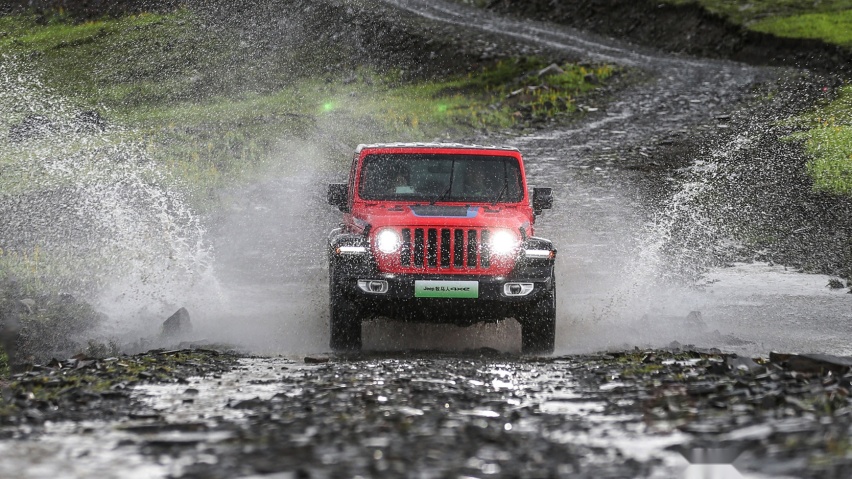

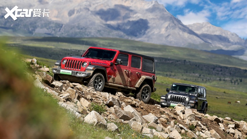

聊起越野这件事,“电”确实是个相当好用的玩意儿。首先它很猛,牧马人4xe上那台最大扭矩高达250N.m的后轴电机,确实能在越野路况下,提供很强的蛮劲儿。第二,电这玩意儿还很可控,相比纯燃油车型,能够让驾驶者更精准地控制动力的增大或减小,从而在攀爬脱困这些场景中更为“心中有数”。第三,这玩意儿还有些“生冷不忌”,在越野玩家经常会去到的高原地带依旧生猛,不会像传统燃油车一样,出现那种心慌气短的高原反应。

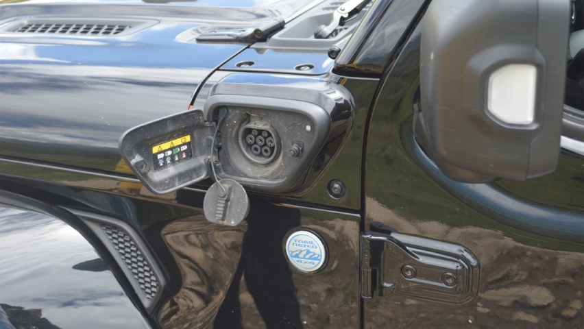

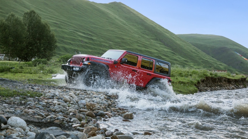

而在具体的产品设定上,牧马人4xe也没有因为电的加入,而对越野性能有任何动摇。依然装备了带大梁的非承载式车身、刚性连接的越野式前后桥,依然提供有2H(后驱)、4H AUTO(高速四驱)、4L(低速四驱)等多种驱动模式,依然有着34.8°的接近角及29.2°的离去角。布置于A柱下方,高得很不科学的充电口,也让牧马人4xe车型有着760mm的最大涉水深度。
而就我实际驾驶感受来说,立足HYBRID混动模式下,电动机随踩随有的输出特性,确实与内燃机形成了一个十分良性的互补,无论任何车速、转速下,只要我踩踏下油门踏板,车辆都有一股跃跃欲试的冲劲儿,不像开2.0T牧马人那样,在冲上高坡、通过泥泞之前,还得一个等待动力的小小过程。
提一个相对简单的小小细节,当天我们的越野试驾场地,是在海拔超过4000米的甘孜鱼子西星空营地附近,当我驾驶纯燃油版2.0T牧马人,带着车内三名壮汉爬陡坡时,虽没那种很明显的心慌气短感,但动力输出给到我的信心感,确实已不算很足,我甚至需要把档位切入手动模式,拉升转速之后,才有了不错的动力底气与信心(就算我其实知道,变速箱挂在D档,它也是完全有能力爬上去的)。
而换到4xe车型上,在攀爬同一个陡坡的过程中,我的信心感确实强出了不少。首先,那台与发动机曲轴相连的前电机,通过极为高效的转速匹配,赋予了4xe车型上这台2.0T发动机十分伶俐敏捷的性格,攀爬过程中动力增大、减小的及时性相比纯燃油车型上那台2.0T明显会强出许多。而后电动机不小的扭矩输出(相当一台低功率2.0T发动机的250N.m)与直截了当的动力输出特性,让我感到这款车的动力始终都有、咋踩都有,也让我能够放心大胆地开着它爬上陡坡,完全不会触及关于动力中断的“被迫害妄想症”。

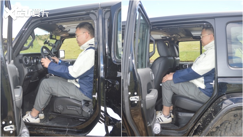

关于空间实用性这件事,我毫不避讳地讲,基于非承载式车身架构的原因,牧马人4xe在空间上的表现确实不算很优秀。具体来说,基于较高的车身与设计合理的座椅形制,这款车的头部空间没有任何问题。主要缺点在于两个;首先,当身高181cm的我进入车辆前排,并将座椅调整到我平常的驾驶位置后,后排腿部空间就会很捉襟见肘,就是膝盖顶椅背的那种表现。
其次,基于大梁车身的应用,牧马人4xe的地台高度真的是“贼高”,在不额外安装等车踏板的状态下,就算身高181cm,长期自诩长腿欧巴的我,在上车时也要很努力地一步跨上。当然,我知道对于一款硬派架构的off road越野车来说,这样的表现理所应当,没有任何问题。但对于那些不越野的城市玩咖来说,买车之前思考好这两个问题,总是没坏处的。
