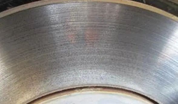

刹车盘的平整度下降,直接的反应就是刹车发抖。这时,可以采用打磨刹车盘,或者直接更换刹车盘的处理方法。一般这种情况发生在时间比较长的车辆上!

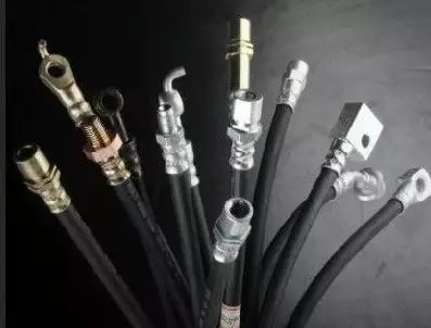

出现刹车无力的原因,很有可能是提供压力的传输管路出现了失去压力的现象。这种情况,我们自己很难解决。最好把车开到修理厂进行检修。否则后果还是比较严重的。
