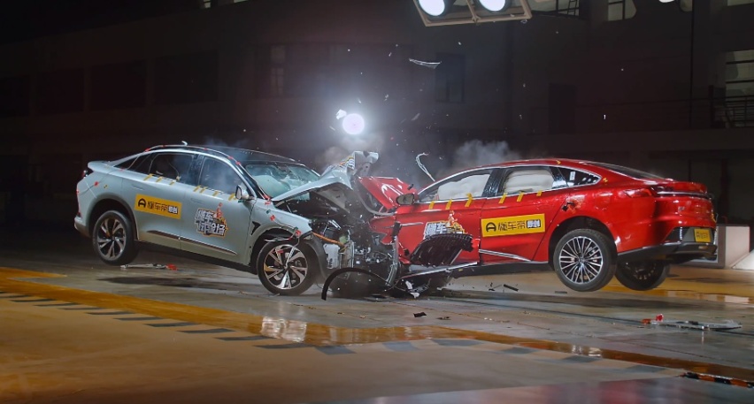

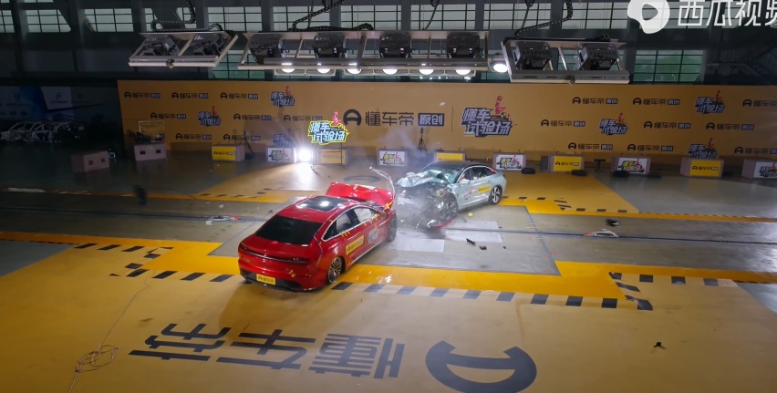

7月24日,懂车帝发布了比亚迪汉EV与极狐阿尔法S的相对碰撞测试,两台车同样以64km/h的时速参与50%重叠对撞。

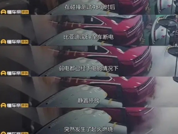

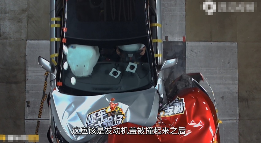

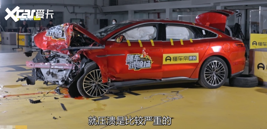

碰撞结束后,在懂车帝解读下,比亚迪汉EV车身受损严重,出现了驾驶室溃缩、焊点脱焊、车门未打开、假人损伤等问题。而且,出乎意料的,参与此次对撞的比亚迪汉EV在完成测试48小时后自燃了。

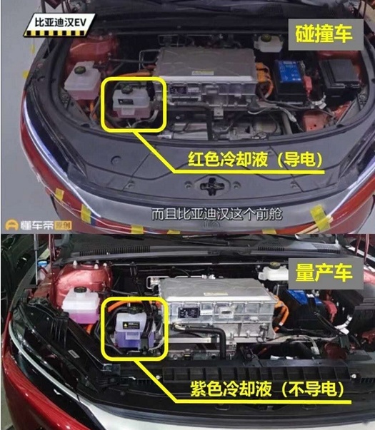

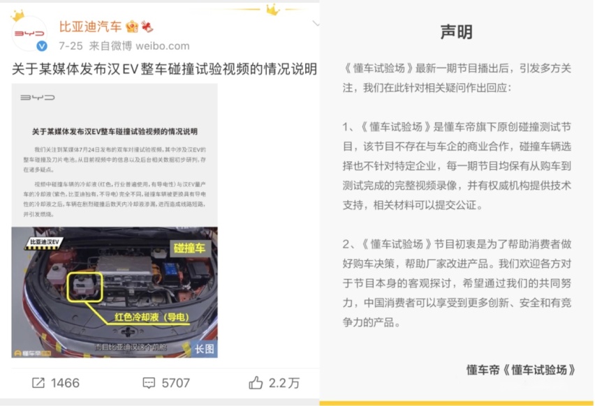

为此,比亚迪官方也第一时间发出质疑:“碰撞车辆被更换了导电冷却液,在碰撞后冷却液渗漏,造成线路短路,并引发自燃。” 比亚迪认为懂车帝的测试方法和标准 “非主流、非权威”,并进一步表示将安排技术人员进行现场勘查及疑点排查,对事情进行过度解读和恶意延展的,将保留追究法律责任的权利。

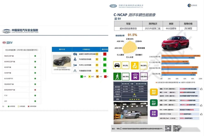

除此之外,比亚迪还对汉EV在C-NCAP以及中保研的碰撞成绩再次进行阐述,以证明其安全性能优异。
针对比亚迪官方的质疑,懂车帝也没有示弱,紧接着发布公告称:“该车辆均保有从购车到测试完成的完整视频录像。”言下之意是原厂购买,不存在换冷却液的情况,且有视频佐证。

在懂车帝的解读下,参与对撞测试的比亚迪汉EV显然不如极狐ARCFOX S安全,甚至胜负十分鲜明,但牛车网采访了奇瑞新能源研究院院长倪绍勇却表示:“两车对撞与标准的刚性壁障碰撞测试完全不同,两车对撞结果不能完全代表实车实际安全性。”
倪院长解释说,目前,国内车型都是严格按照C-NCAP等专业机构列出的刚性壁障碰撞测试要求开发而来的。该标准要求车身缓冲区不能太硬、更不能太软,车身太硬,则在碰撞中无法起到缓冲吸能作用、会导致车内假人惯性受伤,反之则驾驶舱侵入,假人也会被挤压受伤。
最后倪院长认为:“两车对撞本身是有漏洞可寻,其大致特点是车身刚性强的占优势、反之则处于弱势,而车身刚性强并不代表其更安全,如果碰撞障碍物是静止物体(墙面、大卡车尾部等)太硬的车身反而会导致车内乘员受伤。”

最后比亚迪官方回应中表示:“汉EV从开发之初就严格按照超越五星安全标准开发,并以91.5%超高得分率(82%以上即为5星),获得C-NCAP五星安全认证。” 在中保研中也取得了与碰撞安全相关的全部最高评分——G,是市场上首款获得“双优安全认证”的新能源轿车,安全性不容置疑。

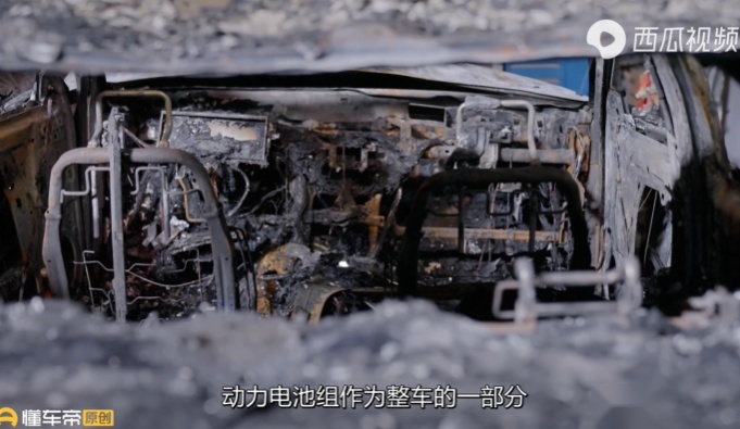

如果像懂车帝所述:“这是一起对撞测试。”那么事情的发展应该是在解读完碰撞结果后,就应该给这次测试画上句号,但事实是,懂车帝在视频结尾放出了比亚迪汉EV 48小时后自燃的一段视频,引起网友热议。
懂车帝还表示:“在碰撞后48小时,比亚迪汉EV在全车断电、弱电都已经下电的情况下,突然发生了起火燃烧。”
言下之意是强弱电路均不存在短路风险,矛头直指刀片电池。

为此比亚迪第一时间回应,并质疑道:“碰撞车辆被更换了导电冷却液,在碰撞后冷却液渗漏,造成线路短路,并引发自燃。”
质疑的依据是碰撞车加注了行业普遍使用的,具有导电性的红色冷却液,而比亚迪汉EV量产车加注的是比亚迪独有、不导电的紫色冷却液。对于此,懂车帝表示:“车辆系公开购渠道购买,且全程具有录像。”并未更换。

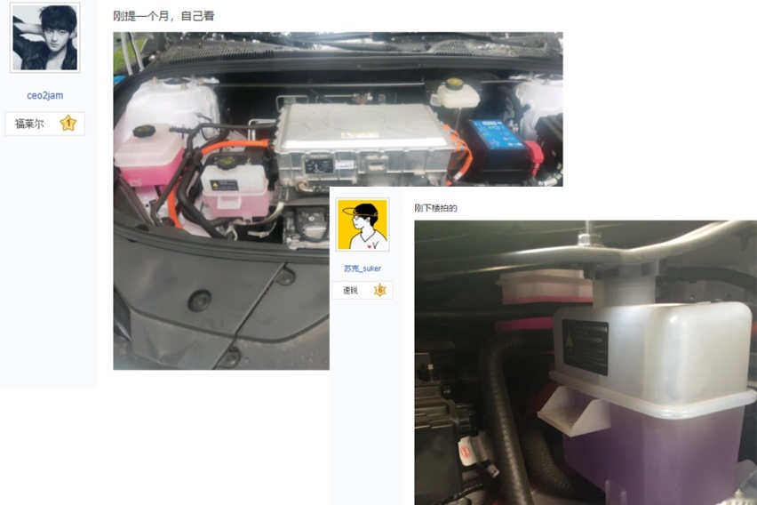

首先是针对比亚迪官方声称的不导电紫色冷却液,有不少汉EV车主在网上表示自己购买的比亚迪汉EV原厂加注的也是碰撞车中同颜色的红色冷却液,而非紫色,甚至怀疑比亚迪在冷却液方面随机简配。
为此比亚迪内部人士在接受媒体采访时表示,“汉EV根据不同批次冷却液颜色不同,只是加注的颜色不一样,冷却液都是不导电的,跟颜色没有关系。”

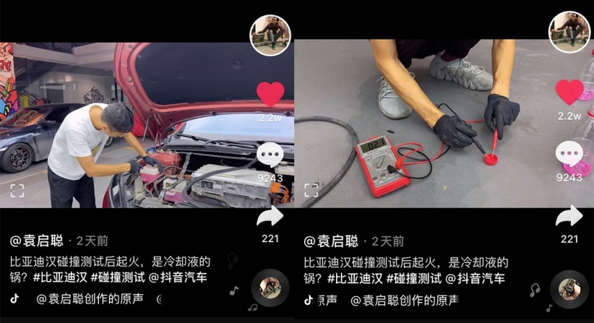

而对于比亚迪所谓的特制不导冷却液,有媒体(袁启聪)在抖音上发表的万用表测试视频显示:比亚迪官方所言的专用不导电冷却液与普通冷却液具有同样的导电性。

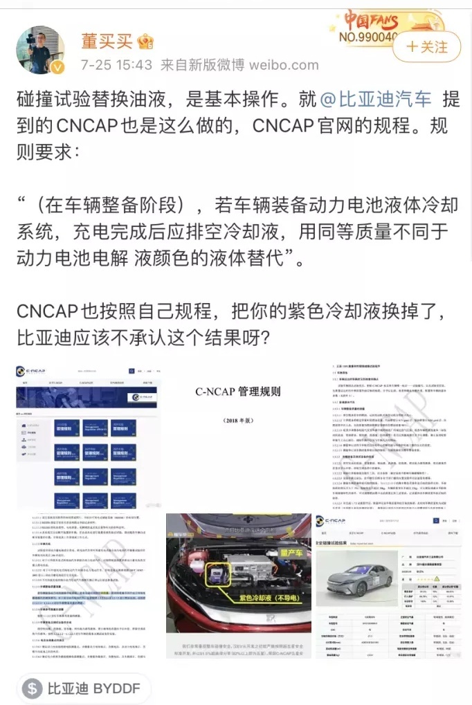

除此之外还有网友表示:“根据C-NCAP的碰撞规则,电动车在充电完成后要排空冷却液,用同等质量不同颜色的冷却液代替。”对比亚迪质疑碰撞车辆被更换了具有导电性的冷却液而自然的合理性展开质疑。

3.C-NCAP管理规则显示:即使在碰撞前更换冷却液,也合规合法。在C-NCAP拿到5星评价的汉EV,在参与碰撞测试中同样被换掉了原厂不导电冷却液,并未自燃。

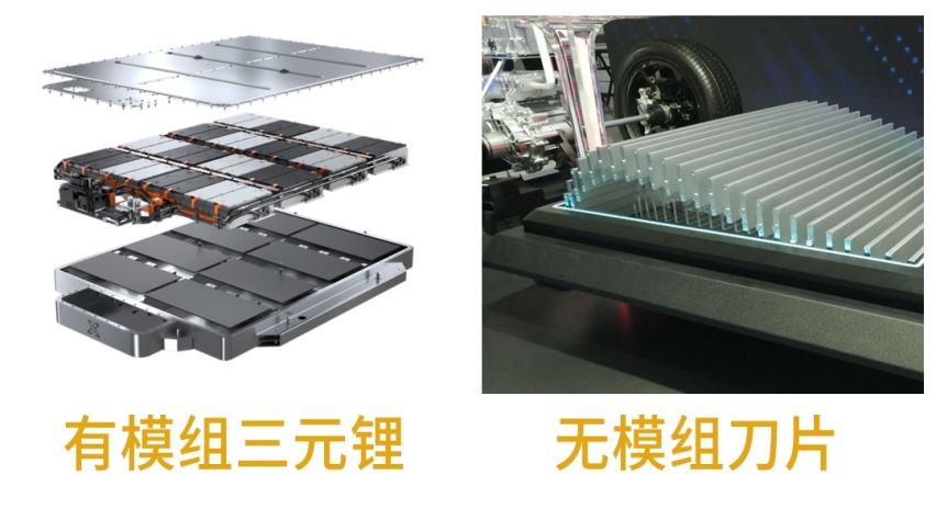

公开资料显示,刀片电池采用了类似于刀片形式的硬壳长电池单体设计,在组成电池包时采用了直接将电芯单体安装在电池包内部的无模组结构,所以能量密度更大,生产成本更低。
但有行业人士表示:“无模组结构设计也存在一定弊端,因为刀片单体长,顺序摆放后组成的电池包物理结构无法达到有模组的三元锂电池,无模组电池包抗冲击和扭矩力的能力有待验证。之前刀片电池的安全性主要体现在采用磷酸铁锂材料后穿刺不容易起火这一化学属性,而非电池包物理结构安全方面。”

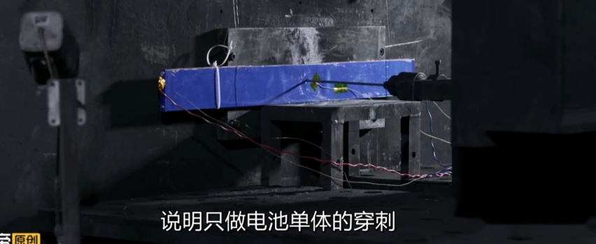

事实上,针对电芯安全方面,牛车网曾对比亚迪刀片电池电芯单体、特斯拉三元锂电芯单体进行过穿刺、高温、挤压实验(实验传送门:比亚迪VS特斯拉 这三个实验决定电动车是否自燃 ),实验结果显示,比亚迪刀片电池安全性明显优于特斯拉搭载的高镍三元锂电池,但懂车帝进行的碰撞测试中更考验电池整包的安全设计能力。
行业专家认为:“从电池设计角度看,在完整的电池包内部、电芯与冷却液是完全隔绝开的,如果是冷却液渗入导致短路自燃,最大的可能性是后期车辆转移(懂车帝在撞击后进行了转移)或碰撞中已导致电池内部结构受损,引发自燃。” 在电池结构完好的情况下,即使冷却液渗漏,也无法引起自燃。
而懂车帝视频中的观点同样认为:“汉EV的磷酸铁锂刀片电池自燃说明了车企只做电池单体的穿刺、挤压的测试结果,无法代表电池组装成组后的安全性能,否则本次自燃的应该是极狐ARCFO X的三元锂电池。”
