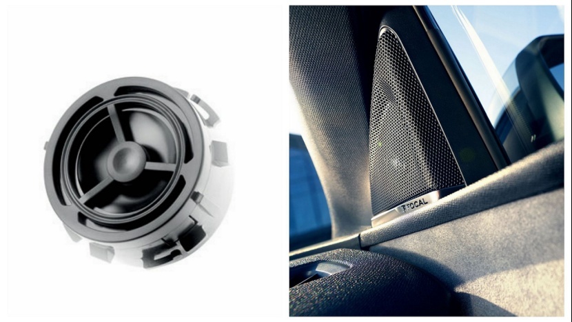

4个高音喇叭是Focal劲浪赖以成名的TNF铝制倒圆顶高音单元,与传统的正向圆顶喇叭相比,它是内凹结构,造型很有趣。高音喇叭的悬浮结构采用的是劲浪UtopiaIII(乌托邦)旗舰系列技术,这项技术成为Focal的专利已有40余年。它们被安装在前车门后视镜处以及后门中,能凭借全方位声音分布及其轻质的特性,确保了高音的准确性和丰富细节。

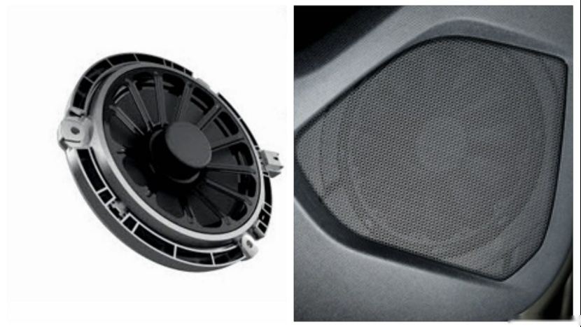

4个中低音喇叭的直径是165mm,安装在车门面板内。另一个则是安装在中控台的顶部做中置单元。在技术上,中低音单元是纤维素纸浆材质,采用了Polyglass椎体结构,可以将纤维纸盆的阻尼属性以及玻璃纤维的刚性融为一体,以为高清晰度音响提供具有示范线性的频率响应曲线。这里的频响曲线是指音响的真实还原度。

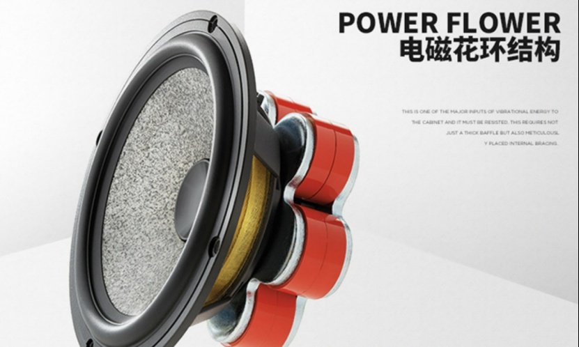

低音喇叭安装在了座舱底部,直径达到了8英寸(200mm),并采用 Power Flower技术。Power Flower直接继承了用于劲浪旗舰Utopia(乌托邦)扬声器中的技术,采用的是电磁花环结构,替代了通常用在音响驱动中的铁氧体,可提供强大的磁通量,实现稳定、清晰的低音,即使在极低的音量下也是如此。

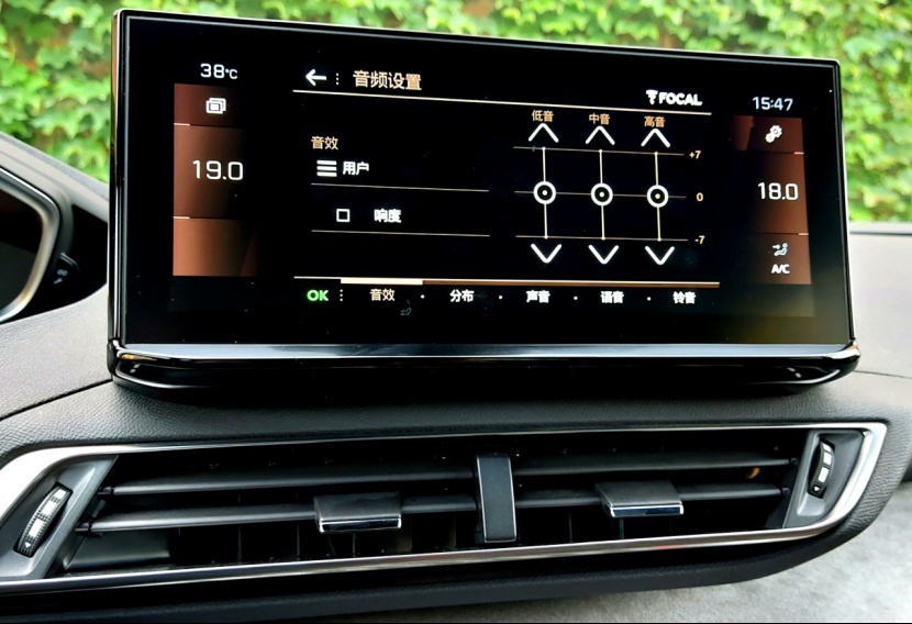

在Focal劲浪的参与下,标致全新4008在音效上,可以调节低音、中音、高音的增益幅度,各有14个挡位。在分布上,可以调节中声道和低音炮的增益。比如,打算播放听人声、女声为主的歌曲时,可以调节中音道,这样人声会更加突出。遇到动次打次的低音歌曲时,还能调节低音炮助兴。

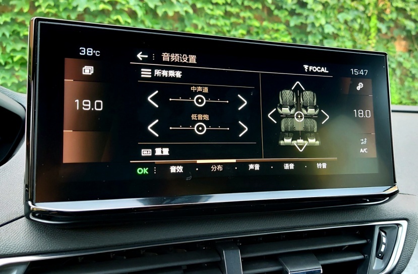

如果把汽车当成是一个移动的聆听室,还要考虑不同座位的不同听音感受。全新4008还支持音乐分布调节,设置在中间位置时,全车人都可以获取最佳的听音“皇帝位”。反过来,要是一个人开车时,还可以把声音分布调节到靠近主驾驶这边,这便是这套音响的魔幻之处,也是Focal劲浪攻放为什么一定要有12路的原因,因为它要独立控制全车的每一个喇叭,多余出来的2路,我想应该是为超低音单元做合并输出,因为这家伙是功率最大的喇叭。另外,在音乐来源上,标致全新4008支持收音机、蓝牙、USB、iPod、视频等多种来源,也可以显示音乐的专辑封面。
