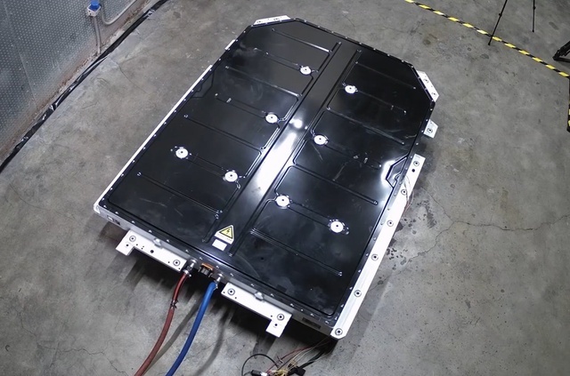

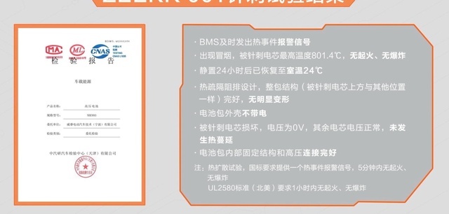

极氪001的“极芯”电池包便能够通过针对电池包的针刺实验,当直径达8毫米的钢针完全插入电池包内,电池包只是抖了一抖,喷了些烟,虽然内部被刺电芯的温度超过了800摄氏度,但整包结构完好无损,外壳无漏电,甚至被刺位置的外部电泳涂层都没有被破坏,周围电芯电压正常无损坏。
静置24小时之后,电池包的温度已经降至24℃室温。

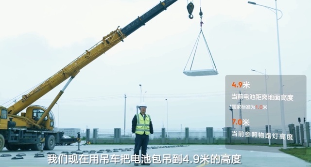

同样是一个远高于国家标准的测试项目(国家标准要求1米),这个实验模拟的是电池包在制造运输过程中可能发生的跌落情形。跌落实验后,电池包外壳仅有轻微变形,无起火漏电,电池包绝缘、耐压性能无损坏。

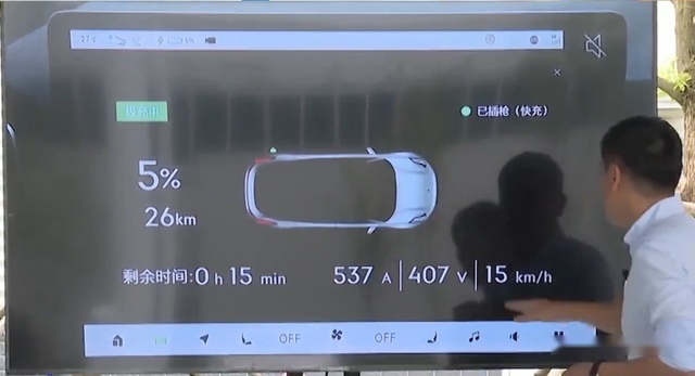

极氪的极芯电池包支持2.2C高倍率充电,而其配套的专属充电桩可以提供650A的峰值电流输出,在车辆SOC较低,环境、电池包温度适宜的条件下,可以实现5分钟补能120km,峰值充电功率达到222kW。
不过需要注意的是,这个充电功率并不能够长时间保持,随着充电的进行,电池SOC提高,温度变化,BMS为了电池安全会主动降低充电功率。但极氪001仍然能够做到5-80%充电时间30分钟,成绩优于一般车型的30-80%充电时间30分钟。

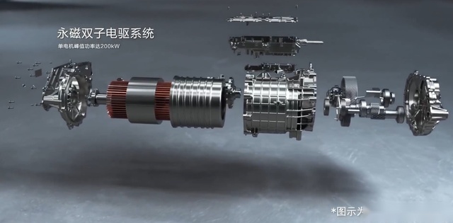

针对网上对于极氪001采用的两种电机的讨论,这次直播中展示了威睿电机的生产过程。并且明确了一点,当初发布会上宣传的,包括伞频静音驱动技术、扁线,矩形8层发夹式绕组,16500rpm高转速,97.86%峰值效率,6,05kW/kg电机功率密度,这些发布会上宣传的处于领先地位的新技术都是威睿电机所采用的。
并且在讲解过程中总结了这些新技术的作用:采用这些新技术的电机驱动效率天生更高,并且散热更好,在各种温度下的功率热衰减更少。
★ 七、两款电机盲测

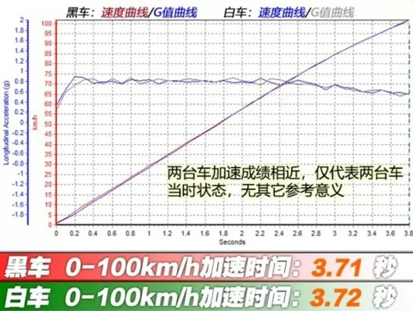

直播现场提供了一黑一白两辆搭载不同电机的极氪001,两台车的加速体验并没有差异,汽车之家的实测结果也证明了这一点。加速时间一辆3.71,一辆3.72,加速度曲线也相当一致。
这次证明了车辆的动力性能两种电机保证了一致,但不同车速的效率、电耗、噪音还需要进一步的测试进行验证。

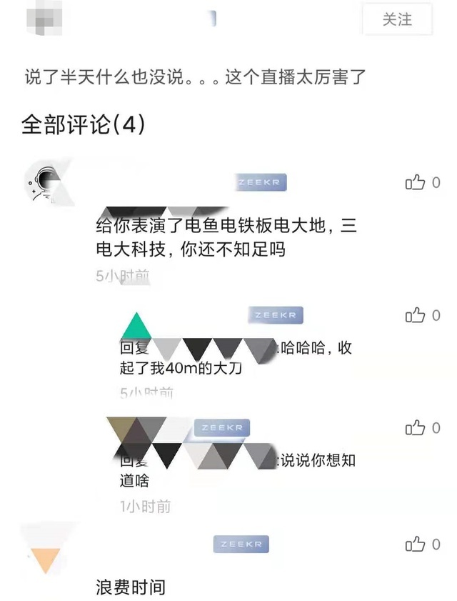

相比之下,极氪这次直播中采用的在电池浸水池中放鱼的方法一方面缺少视觉爆点,另一方面则缺少直观的解释说明,清楚的人知道这是展示电池包的密封性,绝缘好不漏电,而不清楚的人则会评价整个直播过程就是电鱼电铁板电大地。
现场两位受邀车主在观看热失控实验时的反应就很可以说明问题,“都300度了,怎么还看不出来有什么反应?”“视频监控里边的是实时的吗,不会是照片吧?”
即使在场的工程师努力解释热失控触发信号,电池包自动预警,主动排烟冷却,阻止单体的热失控向其余电芯扩散蔓延等等,并没有作用。就像数学,不会就是不会。
