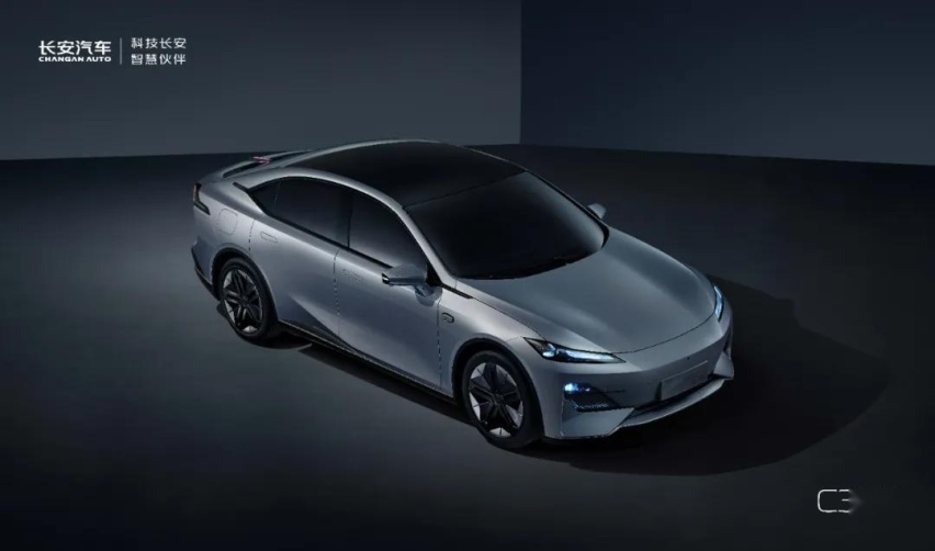

全新专用电动平台的首款战略车型长安C385亮相
此外,长安科技生态大会产品论坛活动现场,长安汽车全新专用电动平台的首款战略车型长安C385亮相也是这次大会的一大亮点。
长安C385犹如未来产物
外观上,长安C385采用了全新的设计语言,封闭式前脸、隐藏式门把手、视野开阔的全景天窗、极具辨识度的贯穿式尾灯,以及侧面溜背的造型,都是当下年轻人喜爱的元素。此外,长安C385还融入大量科技和运动设计元素,整车给人的感觉犹如一辆未来的产物。
更懂你的长安C385
科技配置方面,长安C385搭载全球首发APA7.0系统,可以实现远程无人泊车。可以想象一下,当你驾驶长安C385到家或者公司时,不需要在繁琐的把车停在停车位在上楼,而是通过手机远程控制车辆停在车位。或者有人打电话让你挪车时,也不需要大老远跑去停车场挪车,这样是多么的方便和便捷。此外,新一代超集电驱也将搭载在长安C385上,这将全面提升整车的性能和低温续航,打破"最北难过山海关"对新能源汽车的定义。长安C385真正做到"呼之即来,挥之即去",成为一辆更懂你的车。
