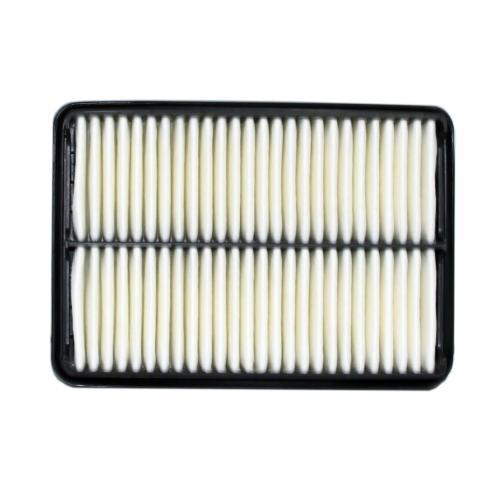

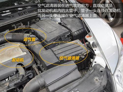

空气滤芯又叫空气滤清器,它在汽车保养中有着相当重要的作用,发动机在运转的过程中会吸入大量的空气,空气中的杂质和颗粒会增加缸筒和活塞组件的负担,空气滤清器会过滤掉空气中的杂质和颗粒,保护发动机的正常运转。如果空气不经过滤清,空气中悬浮的尘埃被吸入气缸中,就会加速活塞组及气缸的磨损。较大的颗粒进入活塞与气缸之间,会造成严重的“拉缸”现象,这在干燥多沙的工作环境中尤为严重。空气滤芯装在化油器或进气管的前方,起到滤除空气中灰尘、砂粒的作用,保证气缸中进入足量、清洁的空气。

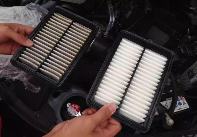

我们在日常的生活中,都需要呼吸,当然汽车的发动机也需要。空心滤芯就相当于人类的“鼻子”,发动机的“口罩”,将污染物进行隔离,呼吸新鲜干净的空气进入到发动机内,这样才可以让燃烧室内得到更加高效率地运转,假设这个口罩经过长时间的使用,不予以更换的话,不仅无法起到过滤保护发动机的作用,还会增加发动机的进气阻力,从而使发动机的工作效率事半功倍,患上“肺病”。下图为长时间使用的空气滤芯与新更换的空心滤芯对比。

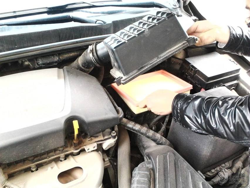

1.找出车内空气滤芯盒
打开发动机,会看到一根粗粗的进气管连接着一个长方形状盒子,那就是空气滤芯盒。

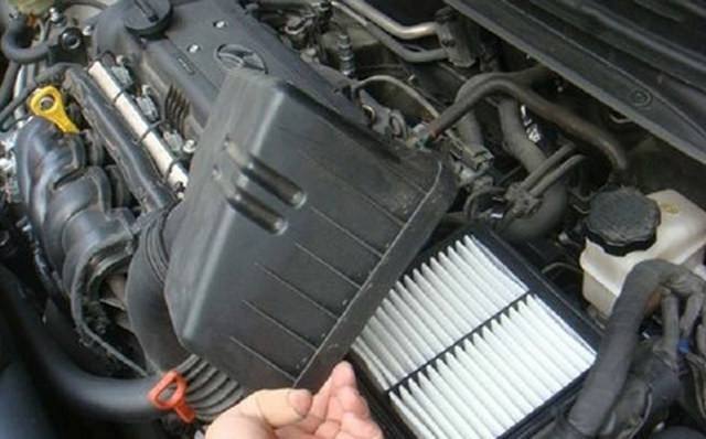

2.拆除空气滤芯盒
将空气滤芯盒周边全部的螺丝拧下,还有两个卡扣打开,稍微用些力气即可拆下。
3.更换新的空气滤芯

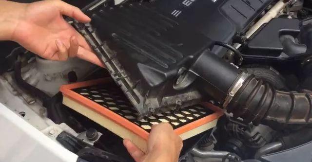

将空气滤芯盒拆下,把旧的空气滤芯拿出,这时候不要着急更换,先将盒内的灰尘清洗干净,再将新的空气滤芯装上也不迟哦。
4.装回空气滤芯盒
按照滤网朝下往上的方式放进滤芯盒内,将螺丝拧回,卡扣扣好,更换空气滤芯的工作也就大功告成了。

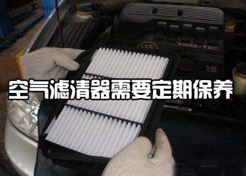

空气滤芯虽然是一个极不起眼的部件,它不直接关系到汽车的技术性能,但在用车过程中,空气滤芯对车子尤其是发动机的寿命有极大的影响。一方面,如果没有空气滤清器的过滤作用,发动机就会吸入大量含有尘埃、颗粒的空气,导致发动机气缸磨损严重。另一方面,如果在使用过程中,长时间不给维护保养,空气滤清器的滤芯就会粘满空气中的灰尘,这不但使过滤能力下降,而且还会妨碍空气的流通,导致混合气过浓而使发动机工作不正常。因此,按期维护保养空气滤清器是至关重要的。
