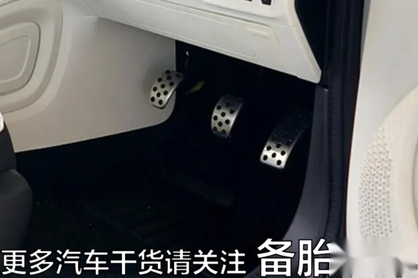

为了沿用手动挡车子的踏板习惯

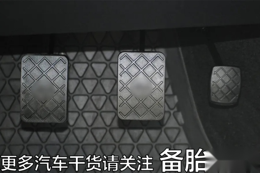

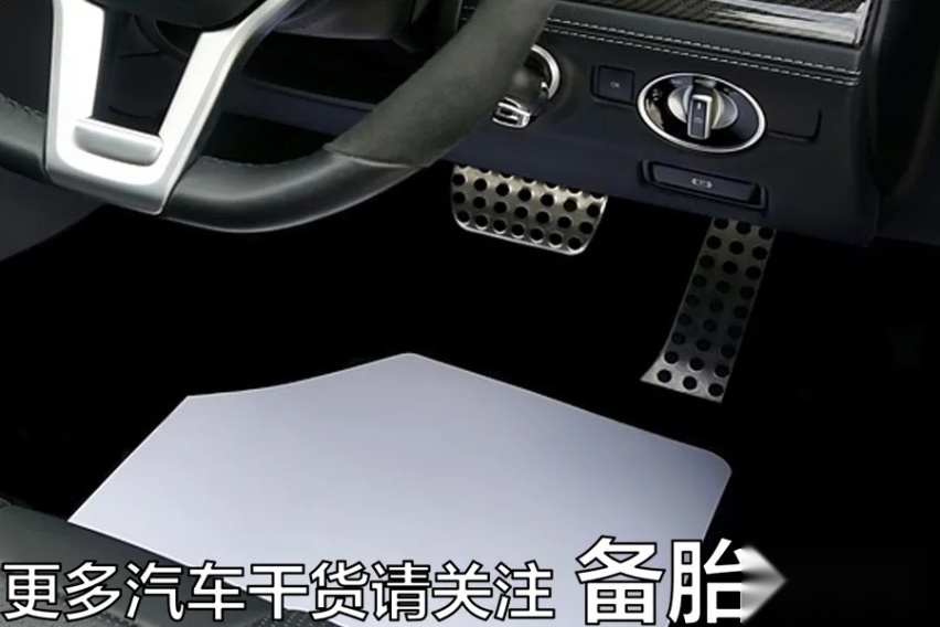

首先,自动挡车子的刹车踏板,出厂的时候就是靠右边的。
这么做的目的就是为了沿用手动挡车子的开车习惯,左脚控制离合器,右脚是控制刹车和油门。
而且这种踏板布置在世界上第1台量产自动挡汽车,1940年美国的奥兹莫比尔60上面,就是这个样子的。
从那以后,宾利、劳斯莱斯、凯撒、哈德逊等等牌子在推出自动挡的时候,也都沿用了这个布局。

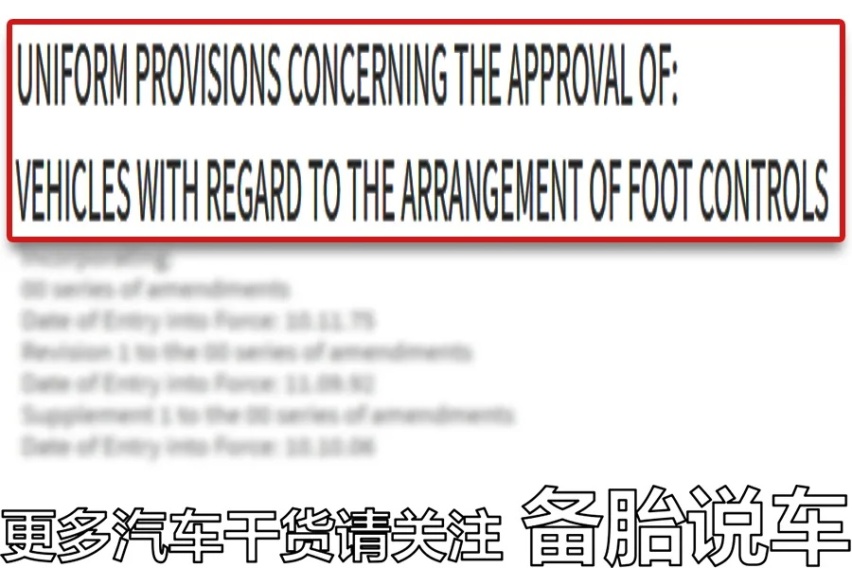

直到1975年,欧洲经济委员会发布了第35号条例,《关于车辆脚制动控制器装配位置认证的统一规定》。
明确了自动挡汽车的踏板布局,而且一直就沿用到现在了。

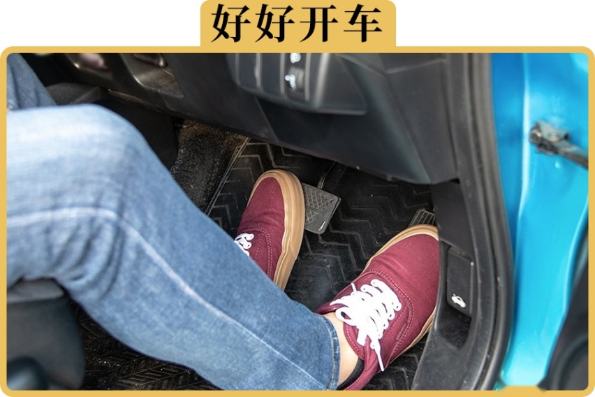

左脚刹车容易导致身体疲劳
坐姿不舒适
刹车踏板靠右的情况下,如果还是用左脚踩,就会导致驾驶员的舒适性极度地降低。
说人话就是:别着了,崴着了,很不舒服了,你坐在那边,斜在那边坐了。

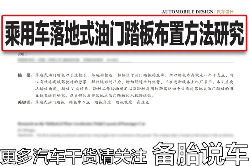

安明玉在《时代汽车》期刊上面也发了一篇论文,《乘用车落地式油门踏板布置方法研究》。
上面有讲:油门踏板与右侧饰板的距离是35到45mm,刹车踏板与油门踏板之间的距离是65到85mm,刹车踏板和左侧歇脚板之间的距离是大于200mm。
也就是讲:刹车踏板甚至都不是居中的,是布置在中间靠右的位置上了,刹车踏板就是在右边的。

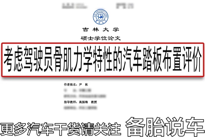

吉林大学尹秋也有篇硕士论文,找来分享给你,《考虑驾驶员骨肌力学特性的汽车踏板布置评价》。
这么说:坐姿的状态下,坐在那边,上肢和下肢在垂直平面上作业,是驾驶员最佳的舒适驾姿以及发力状态。
如果说驾驶员的坐姿是比较扭曲的,就容易造成身体的疲劳和不适感。
简单地讲就是:左脚踩刹车的时候,人的坐姿是不端正、扭曲的,脚一直这样搁在刹车踏板上面是很容易累的。
不妨自己试试看,就现在坐着,用你的左脚踩在右脚脚背上面,你看能坚持多少时间?
偶尔还要用力用两下,很不协调的,非常难受的。
而且2个脚如果都放在了踏板上,左脚在刹车上,右脚在油门上。
等于说下半身是处于一个半悬空状态的,脚下是没一个稳定的受力点的,不安全因素也是会增加的。

刚才我们也讲到过了,刹车踏板和左侧的歇脚板之间的距离是油门踏板和刹车踏板距离的3倍多。
左脚移到刹车踏板上花掉的时间就变相地增加了制动距离了。

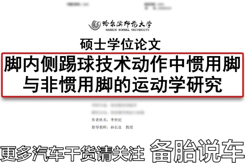

另外,对大多数朋友来说,左脚对刹车的力道控制其实是不如右脚的。
哈尔滨师范大学李世纪有篇硕士论文,找来分享给你,《脚内侧踢球技术动作中惯用脚与非惯用脚的运动学研究》。
这么说:惯用脚使用力的大小、速度和准确性都是优于非惯用脚的。
喜欢踢球的朋友或者看球的朋友应该能明白。
生活中,至少在我们这里的话,大多数人都是右撇子,惯用脚一般也都是右脚。
就会导致普通人在没有长时间训练的情况下,左脚刹车是会控制不好力道的,不是轻了就是重了。

[1] UNIFORM PROVISIONS CONCERNING THE APPROVAL OF:VEHICLES WITH REGARD TO THE ARRANGEMENT OF FOOT CONTROLS
