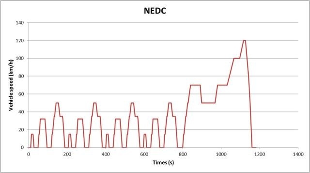

测试环境保持在20多度,单此测试时长为1180秒。其中包含4个市区循环(780秒)和1个市郊循环(400秒),市区循环里最大车速为50km/h,平均时速为19km/h。市郊则是120km/h的最高车速,平均时速为62km/h。
单纯看曲线就知道,动态相对比较平缓,匀速状态较多。而且测试时,空调是关闭状态。所以这么测试,那肯定能取得相对不错的能耗表现。

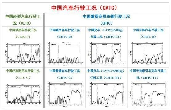

严格意义上我们轻型乘用汽车采用的标准是CLTC-P,也就是China light-duty vehicle test cycle-passenger,属于CATC(中国汽车行驶工况)里8种工况之一。
这次测试标准的核心目的是让其更加适应本土化,CLTC-P(不是CATC的全部)其数据来源是基于41座城市、3832辆车,累积3278万公里、20亿条GIS交通低频动态大数据(道路每五分钟的平均速度)定义的标准工况。

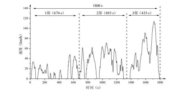

其测试环境依旧是台架,也不开空调!单次测试总时长为1800秒,其中低速工况674秒,中速工况693秒,高速工况为433秒。从曲线图看得出,整体测试时间更长从1180秒提升至1800秒。

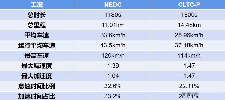

相比NEDC的波澜不惊,CLTC-P明显大惊小怪很多,中低速工况确实是比较符合实际,频繁加减速和走走停停。提高了中低速工况占比,弱化了高速工况。且最高时速只有114公里/小时,我个人觉得这个速度过于保守了。
所以,初步感知CLTC-P反而是更适合电动车来测试,走走停停加速减速很利于电动车的动能回收发挥出更好的效果。高速工况中的“最高速”比NEDC的120公里/小时低。
盲猜甚至可以得到比NEDC更好的续航成绩,燃油车可能在CLTC-P下会亚历山大。比如新款Model 3高性能版,老款NEDC标准下是605公里(电池容量为76.8度),新款换用CLTC-P标准,续航提升至675公里(电池容量为78.4度)。多了1.6度电池,提升了70公里的续航,显然测试标准的改变才是主因。

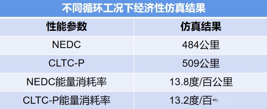

天津汽车研究所发布的一组测试数据,某款电动车在NEDC标准下跑出了484公里,CLTC-P则是509公里,对应的电耗分别为13.8度/百公里和13.2度/百公里。
怎么看待CLTC-P?我觉得在中低速路况下确实比较符合当下路况,但整体来看可能会和实际能耗表现有差距。甚至会加剧消费者对该款车型在高速路上的续航的落差感!
