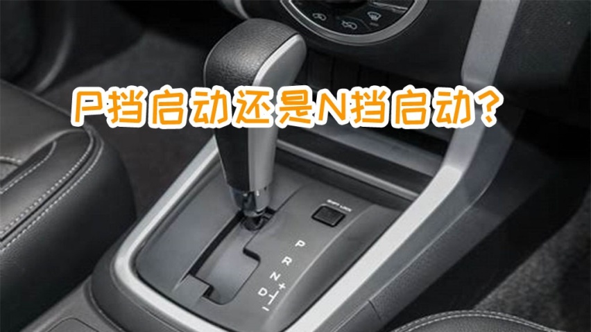

如今自动挡车是越来越多了,但是很多新车主对自动挡的使用却知之甚少,最近看到很多人仍然搞不清楚到底应该在N挡启动还是在P挡启动,今天咱们就来聊聊这个话题。

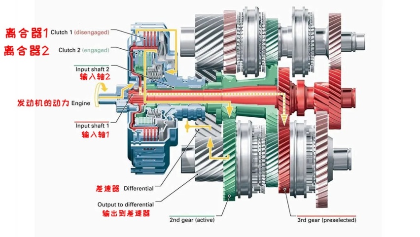

但是自动变速箱不会出现这样的情况,常见的自动挡车发动机与变速箱之间是通过多片离合器、干式离合器或者液力变矩器传递动力的。多片离合器和干式离合器在发动机熄火状态下是处于分离状态的,所以即便挂着挡启动那也相当于手动挡车挂着挡踩着离合启动,没啥影响。而液力变矩器本身就有柔性连接的作用,挂着挡启动发动机时液力变矩器虽然能给变速箱传递一点动力,但也只有那一点点,不足以让车辆起步,所以就算挂着挡启动也没问题。

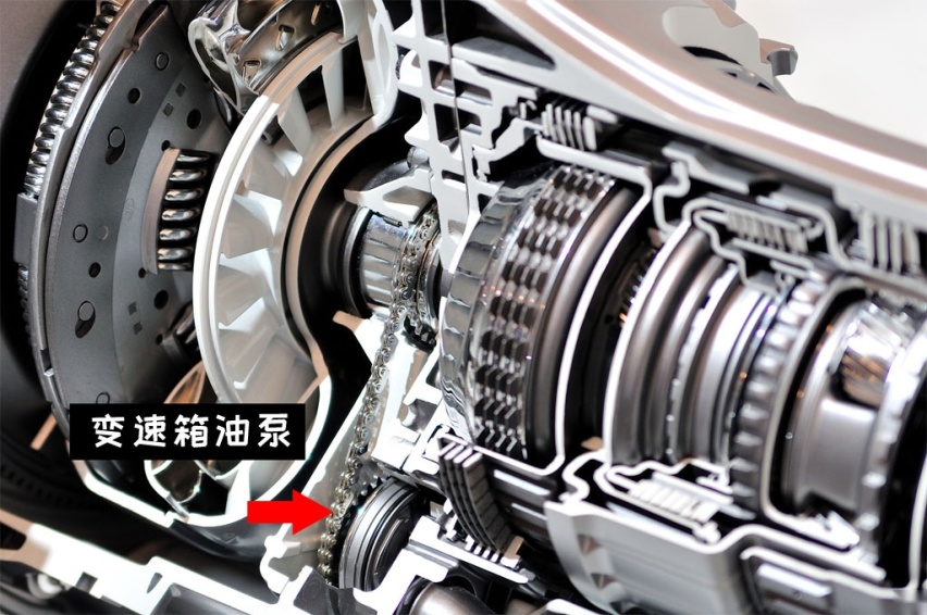

另外自动变速箱必须靠变速箱油泵提供油压才能换挡,也就是说就算你在D挡启动,在发动机完全启动之前变速箱仍然是空挡,因为没有油泵提供换挡的动力。

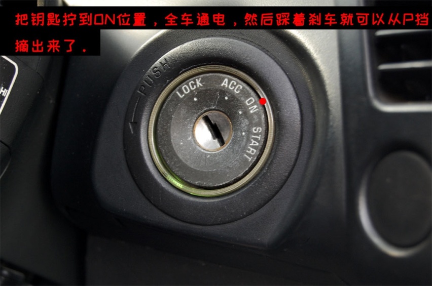

其实方法很简单,对于机械钥匙启动的车来说可以把钥匙拧到ON位置,给全车通电,然后踩着刹车就可以从P挡摘出来了。

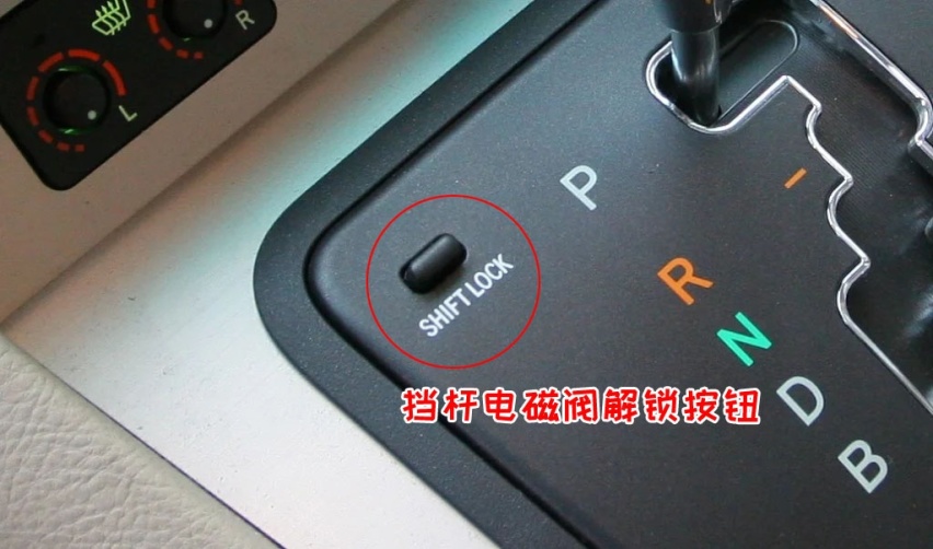

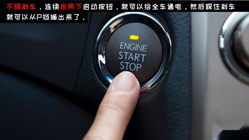

对于一键启动的车来说你可以不踩刹车,连着按两次启动按钮,此时也相当于机械钥匙拧到ON的效果,也是全车通电,然后同样踩着刹车就可以从P挡摘出来了。因为P挡有驻车作用,解除P挡后如果你没拉手刹那车辆就有意外移动的可能,所以厂家就设定了这样的逻辑:想摘出P挡必须踩着刹车,这样就算没拉手刹还有刹车呢,不至于溜车。而具体实现方法就是在档杆下面装一个电磁阀,挂入P挡后电磁阀就把档杆锁住,踩下刹车后电磁阀自动解锁。但是电磁阀必须在全车通电的情况下才能工作,所以必须先打开点火开关给全车供电然后才能踩着刹车解除P挡。

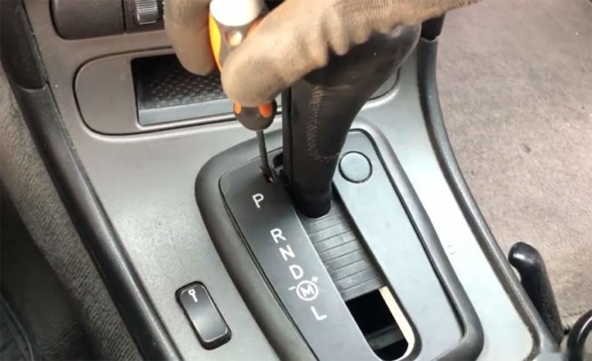

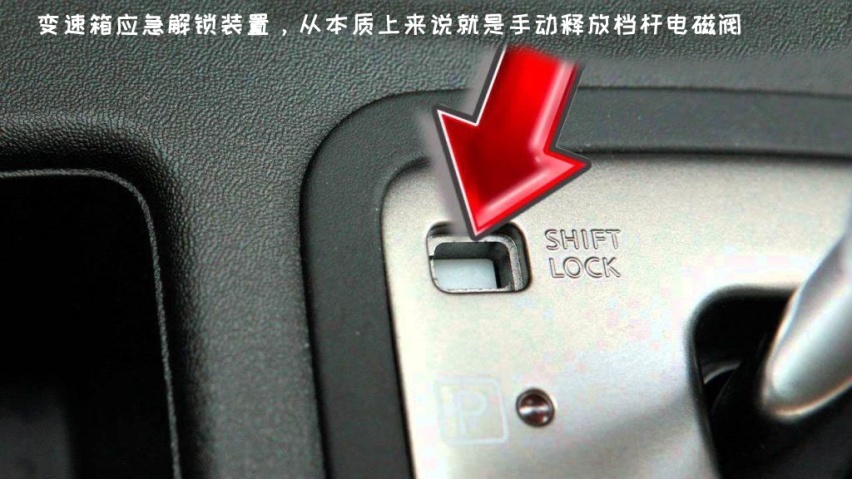

另外自动变速箱的P挡一般都有一个应急解锁装置,说白了就是一个小孔或者按钮,下面就是挡杆锁,按下按钮或者用车钥匙从小孔扎进去后都可以直接顶开挡杆锁,这时候挡杆就可以随意移动了。
