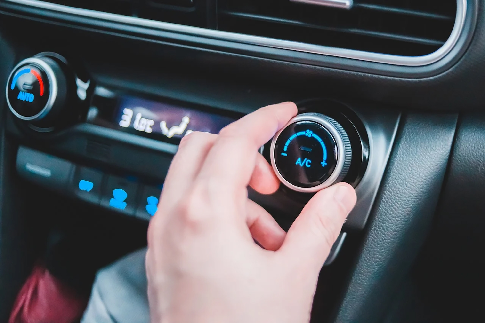

不知道大家有没有发现这样一个情况:家用空调如果关机后短时间内再次启动,大概有两三分钟无法制冷。但是汽车空调就不一样了,打开后几秒钟时间冷气就出来了。
这两种空调制冷原理是一模一样的,为啥会有这个区别呢?今天就给大家分享一下这个没用的知识,原因简单来说就是家用空调压缩机功率太小了。

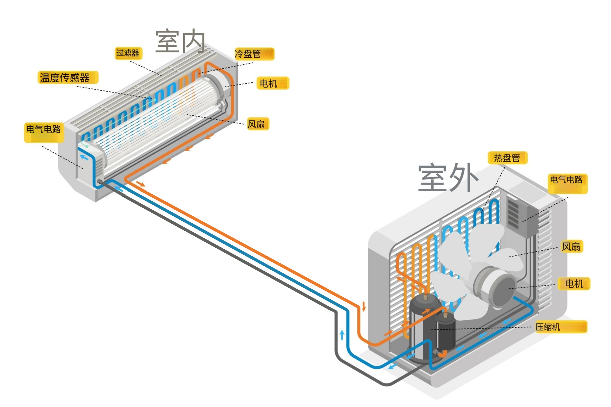

空调的原理

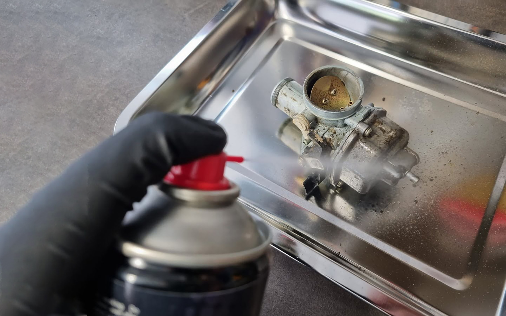

估计大家都用过化油器清洗剂,这东西在罐子里是液体,喷出来很快就蒸发成气体了,而且喷在哪里哪里就很凉,这就是蒸发吸热。

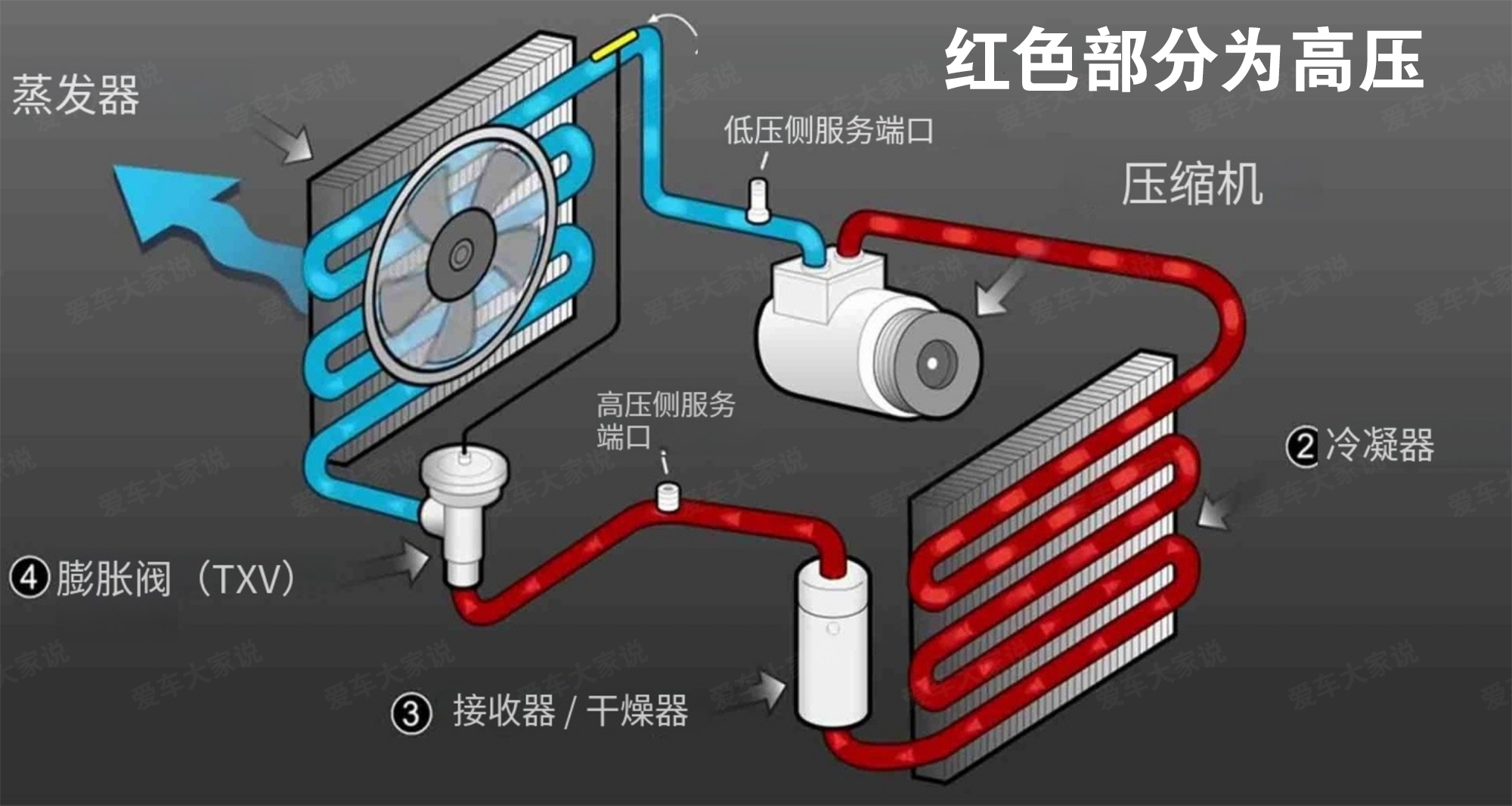

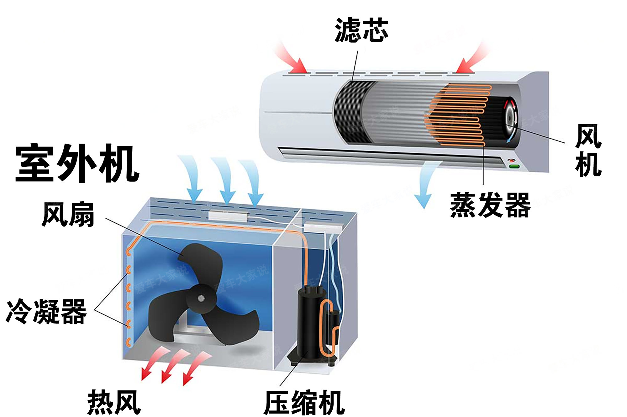

而空调的原理是把液态制冷剂喷到蒸发器里蒸发成气体吸热产生低温,然后蒸发后的气态制冷剂再被压缩机吸走,压缩降温后再次变成液态,再送去喷进蒸发器,如此往复循环,就能持续产生低温了。

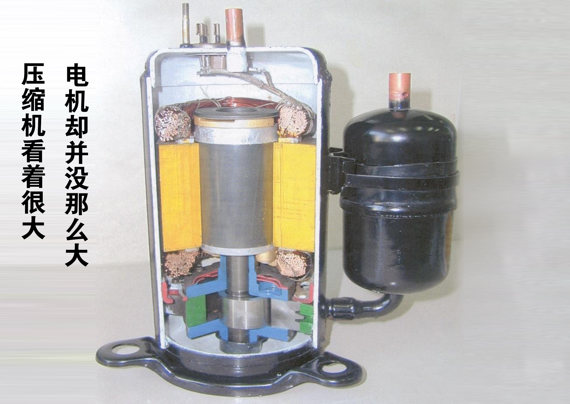

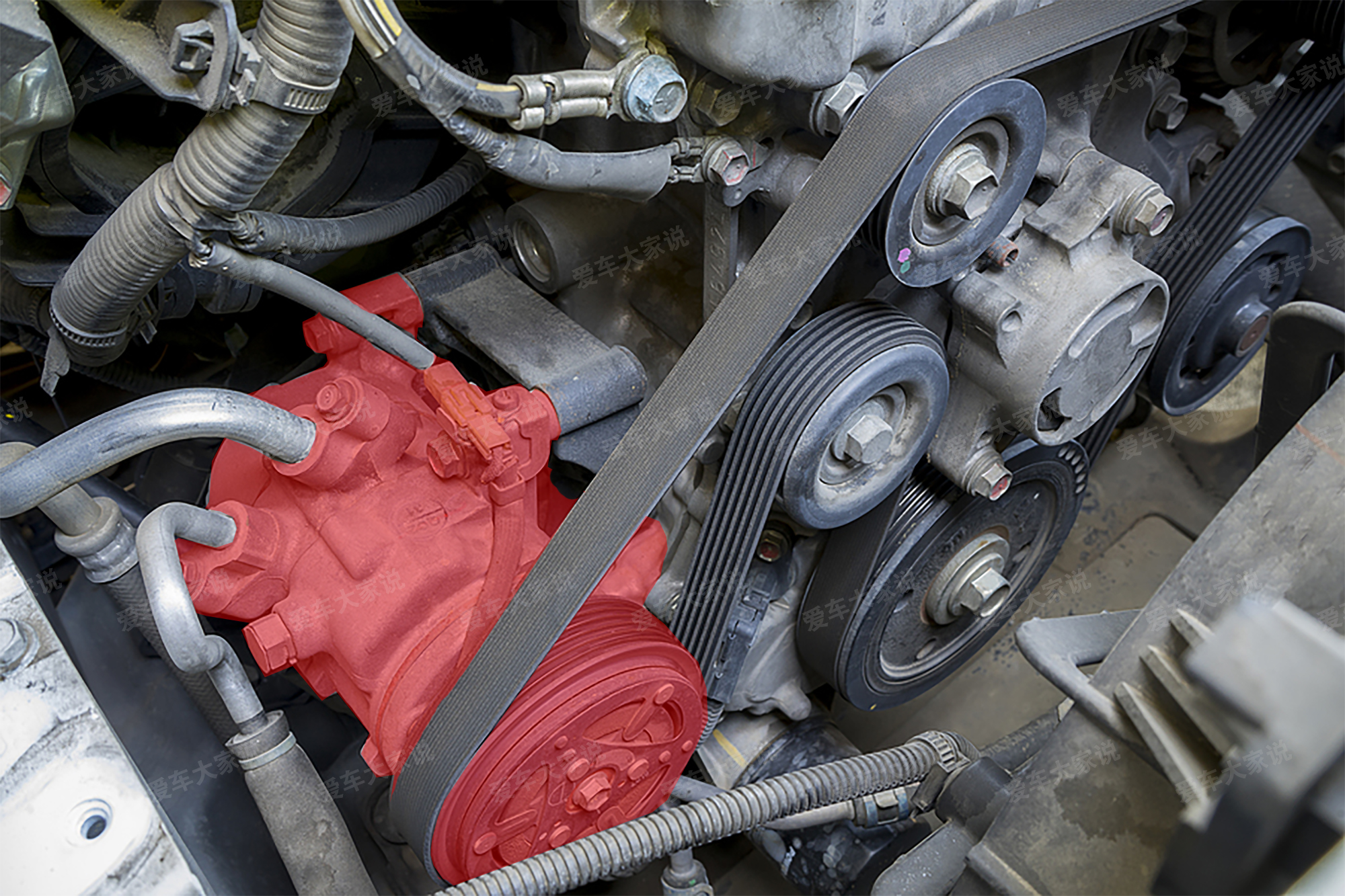

因为你第一次启动的时候空调管路里压力很低,压缩机很轻松就可以启动。压缩机启动后管路里的压力就升高了。如果你突然关机然后立马启动,此时管路里压力很高,压缩机的电机无法克服这么大的压力,所以就要等待几分钟,等管路里制冷剂温度和压力降低后再启动。不然电机容易损坏。
有人可能会奇怪:关机之前压力也高,压缩机为什么就能正常运行呢?那是因为空调为了节能,压缩机功率都没多少富余。正常启动时管路压力低,压缩机可以轻松启动,等压力达到最大时压缩机转速早提起来了,此时功率刚好够。而关机再启动时管路压力已经达到最高,但压缩机转速为零,这时候的功率就不足以克服阻力了。
但是汽车压缩机是发动机驱动的,这扭矩输水平出跟家用空调压缩机电机完全不是一个级别的,所以哪怕管路压力再高,只要离合器一接通,压缩机都可以秒启动。所以开空调的时候自然就不会有任何延迟了。
