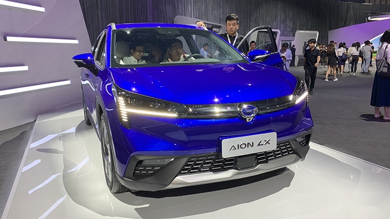

广汽AION LX是广汽集团在新能源方面推出的一款旗舰车型,在2019年的上海车展上正式发布,10月份正式上市,是广汽埃安品牌旗下的首款车型。
在当时的新能源汽车市场中,AION LX的性能表现并不算差。动力方面,四驱版采用了双永磁同步电机的电驱系统,最大输出功率300kW(约合408马力),峰值扭矩700N·m,百公里加速3.9s。
同时,首次采用宁德时代NCM811电池,容量为93kWh,能量密度达到了180Wh/kg,NEDC续航可达650公里。
广汽AION LX
在智能化方面,该车也具备了L2级自动驾驶。在当时的市场环境下,这样的配置已经非常强悍了。
