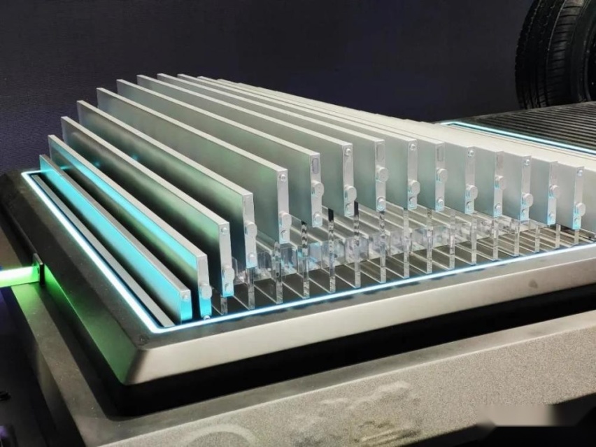

这是因为4680电池对于三元锂电池的重要性,堪比刀片电池之于磷酸铁锂电池,或者说,4680电池便是特斯拉的“刀片电池”。
通过采用CTP无模组技术,刀片电池提高了体积利用率,在延续高安全性的同时,大大提高了续航里程,让磷酸铁锂电池的发展进入到新的阶段。

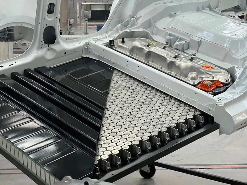

在同样用于75kWh的电动车里,若使用2170则需要4400个电芯,而换装4680则仅需要950个电芯,电芯数量的减少意味着生产组装需要的时间减少,成组效率大大提升,同时便带来了成本上的优势。

一方面,4680还被称为无极耳电池或全极耳电池。无极耳的设计,不仅能够提升电流的大小,还能降低电池内阻,限制电池发热。
另一方面,圆柱的弧形表面,能够一定程度上限制电池之间的热传递,特别是相比方形电池和软包电池紧密连接的状态,圆柱电池即便充分接触,仍然留有较大的间隙,能够减少电池之间的热传递。
