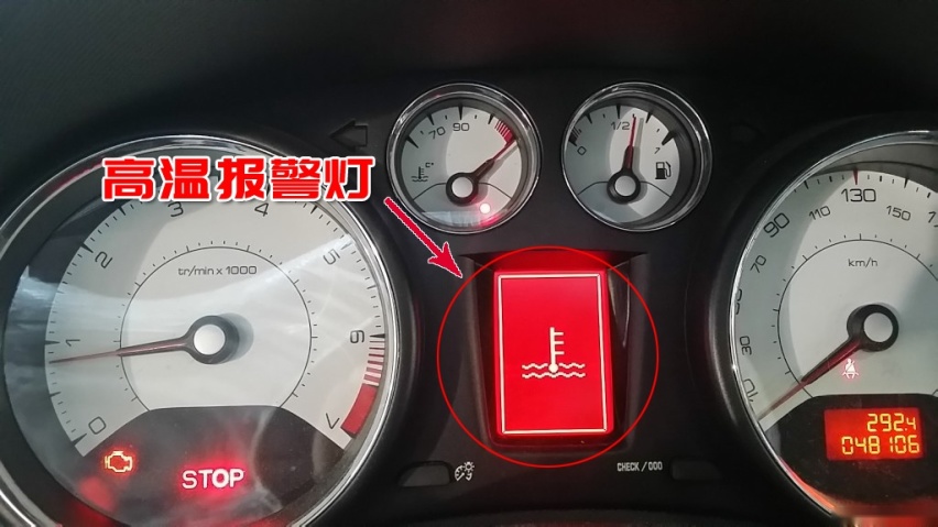

汽车仪表盘上有一个高温报警灯,它是ECU根据冷却液温度控制的。在车辆自检时会亮起几秒钟,等ECU接收到水温传感器信号后就会熄灭。如果在行驶中发动机水温超过预警值的话ECU就会点亮这个灯。所以当你发现水温报警灯点亮时说明发动机高温了。

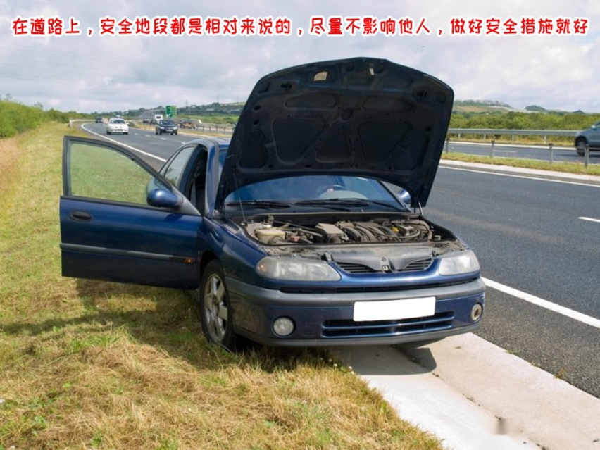

找安全的地方停车非常重要,这不仅是保证我们自身的安全,也是为他人的安全考虑,这是一名司机的基本操守。再说命永远比车重要。哪些地方算是安全地段呢?我觉得绝大部分地方都是相对安全的,重点在于避开那些极度危险的地方。比如匝道、高速公路出入口、隧道、弯道,这些地方那是真的危险,除了这些地方外其他地方基本上都是相对安全的,尽量靠路边停。
如果当前路段确实不适合停车,那么在开车前往安全路段时一定要注意温柔驾驶,千万别想着快点开过去而用力踩油门,这样只会让发动机升温更快。如果有可能的话尽量松开油门利用发动机制动滑行过去,比如在下坡路段。不过大部分情况下我们都可以第一时间找到安全的地方停车,只有实在无法停车的时候才需要继续行驶,比如刚好在匝道上发现高温了这时候就不能直接停在原地了。

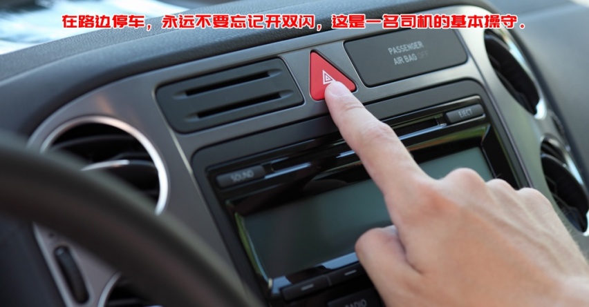

停好车后立马熄火,一秒都不多等。熄火以后拉紧手刹,打开双闪,然后拿出三脚架摆在车后方。高速上摆在车辆后方150米以外,普通公路摆在车后方50米以外。

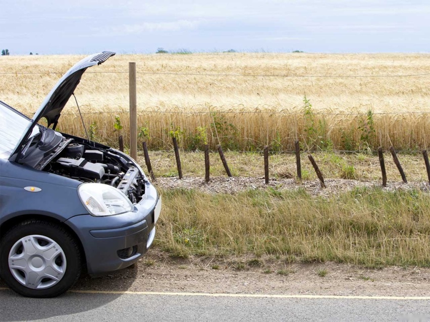

一切处理妥当接下来就要解决高温的问题了,这时候有两种选择,一种是叫救援,因为很多车主对汽车了解很少,甚至连玻璃水壶和冷却液壶都分不清,你就别指望自救了,只能叫救援了。叫救援谁都会,所以咱就不细说了,这里我们重点介绍自救的方法,有下面几种:
(1)等发动机降温,然后打着车继续开
这是最笨,但最有效,也是最简单的处理方法。打开发动机盖,加快热量散热,等发动机温度降下去后咱继续开着走就是了。等待降温时可以把车钥匙拧到ON位置,这时候水温表就会显示水温了。对于一键启动的车可以不踩刹车按两次启动按钮,也可以显示水温。但千万记得看完水温后及时关闭钥匙。一键启动的车不踩刹车再按一次启动按钮就关闭了。
如果水温降下来了,在行驶时我们要尽量平稳驾驶,车速不能太高,否则发动机负荷大,升温快,会再次高温。车速也不要太低,不然耗时长,水温依然会反扑。我建议此时路况允许的话保持最高挡位,在动力够用的情况下发动机转速一千出头跑就行。动力不够可以降低档位,但只要不上坡,发动机转速尽量低一些。路上注意观察、提前预判,多用发动机制动控制车速,尽量少踩刹车。如果控制好的话完全可以在水温再次升上来之前开到维修厂。当初我就是用这个方法开了将近十公里把车开回家修去了。
在开的过程中不要紧张,多观察水温表,只要没高温报警就不会对发动机造成损坏。如果开的过程中水温再次报警了那就重复之前的操作,咱已经实践过一次了,不怕再来第二次。
(2)自己检查,当场排除故障
这个方法有一定难度,但也看情况。

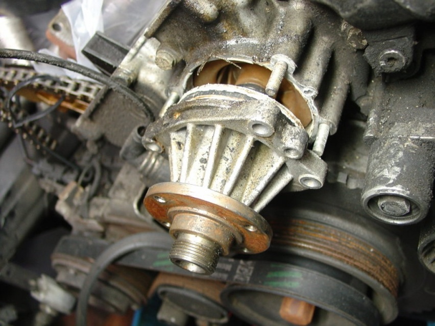

如果你对汽车比较了解,那么就可以自己检查到底哪里出问题了,一般导致高温最常见的原因就是水泵损坏、水泵皮带断裂、散热器堵塞、缺冷却液、节温器打不开、电子扇不转动。

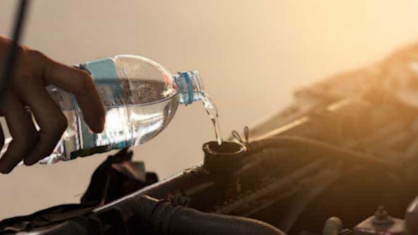

其中水泵皮带断裂、缺冷却液是最容易判断的故障,而且维修起来相对简单,如果离家不远的话完全可以现场排除。比如缺冷却液了可以到附近超市买几瓶纯净水,记住一定要纯净水,不要矿物质水(当然了也要看情况,如果在荒郊野外的话就没那么讲究了,大不了回去换个防冻液)。
等发动机温度降下来后用湿毛巾垫着(防止烫伤),拧开水箱盖,把纯净水加进去,加满后启动发动机,这时候冷却液液面会下降,我们再继续补充就行了。拧盖子时一定要小心,用湿毛巾垫着,先拧松,听到排气声后再慢慢拧开,防止水蒸气喷出来伤人。不过发动机温度降下来后一般危险性不大。如果是水泵皮带断裂,而且你刚好有合适的人可以帮你买到新的皮带,那完全可以让人送过来,当场装好,然后车辆就满血复活了。
水泵损坏、节温器打不开、散热器堵塞这几个故障不容易排查,而且维修时需要拆解很多东西,现场无法搞定,所以如果排查完以后发现水泵皮带没坏,冷却液也不缺,那就只能等发动机降温后继续打着火开回去检修了。也可以叫家人或者朋友开车帮你拖回去。
