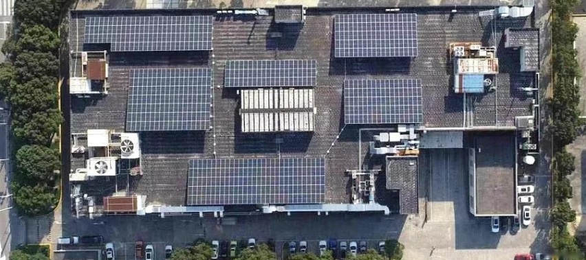

△ 安捷伦上海工厂太阳能光伏站航拍图

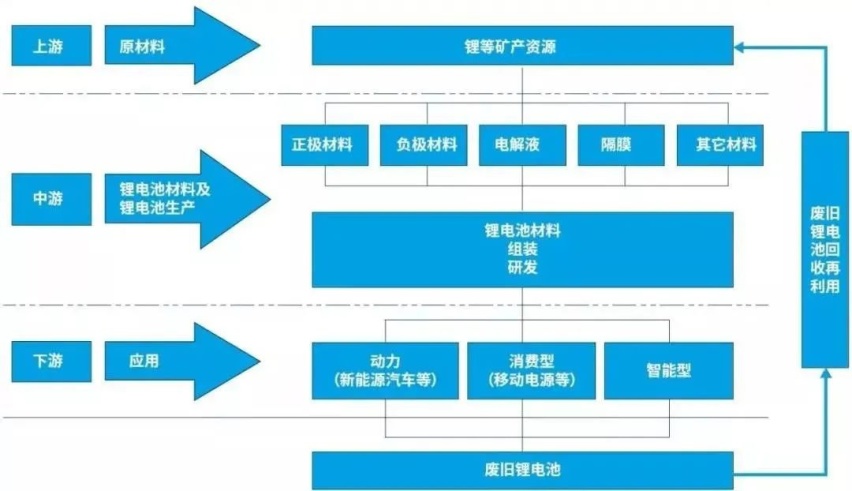

安捷伦推出的锂电池产业链分析解决方案,覆盖锂电池产业链中质控和研发等各个环节,包括锂电池生产管理及锂电材料(正极材料、负极材料、隔膜、 电解液等)质控,锂电池安全性能、循环寿命、功率密度、能量密度等关键指标的研究以及锂电池回收和资源化利用,锂电池回收和循环利用过程中有价值金属元素提取等领域。安捷伦一系列高基体耐受和抗干扰的方案为锂电相关基体复杂材料分析和研究提供稳定准确的数据支撑。

在锂离子电池产业链的上游及中游,原材料及产品质量控制工作需要借助仪器分析手段对正负极材料、电解液、隔膜等原材料进行检测,包括鉴别实验、理化性能、电化学性能分析、化学成分分析等项目。
在锂离子电池产业链中游,产品性能及安全性能等方面的研发工作也需要采用各种分析仪器(如原子光谱,分子光谱,色质谱等)对电池各部分进行多项理化指标的分析,以便改进锂电池产品安全性能、循环寿命、功率密度、能量密度等关键指标。
在对废旧锂离子电池进行回收再利用过程中,需要利用原子光谱类分析仪器对有价值金属元素进行定量分析。

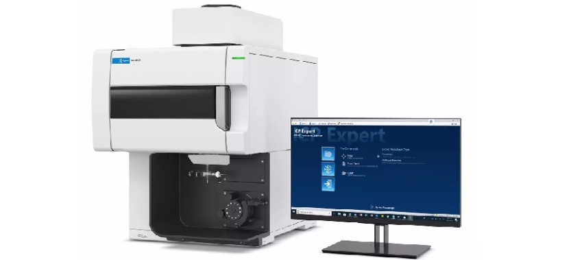

安捷伦明星产品Agilent 5800 ICP-OES 系列垂直双向观测 ICP-OES 系统结合 CCI 冷锥接口专利技术,拥有超高的复杂基体耐受性和抗干扰性,能够轻松应对复杂基体样品的分析,是锂离子电池中元素快速分析的理想仪器。
△ Agilent 5800 ICP-OES
