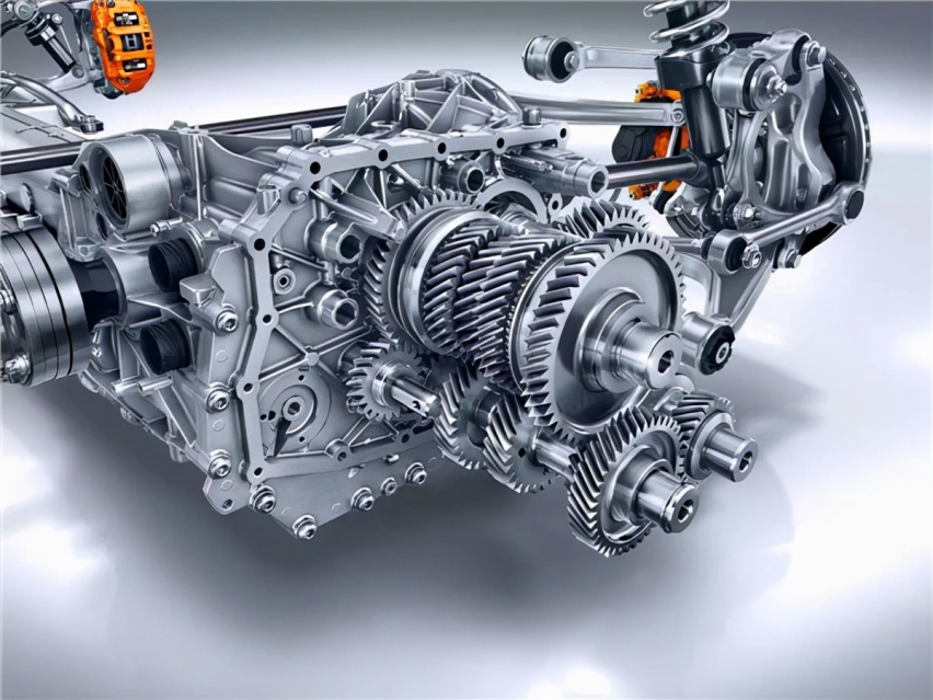

变速箱的机械结构我就不赘述了,总之……很复杂就是了!对于一辆汽车来说,发动机的参数固然重要,但是没有变速箱的匹配,账面数据再高也很难发挥出来。变速箱在很大程度上决定了该车的传动效率和行驶质感,不同的变速箱对于发动机动力的传动效率也不同。
汽车常见的变速箱大致可分为5这种:MT变速箱、AT变速箱、双离合变速箱、CVT变速箱。鉴于购车时考虑自动变速箱的车主占多数,手动变速箱就不在对比范围之内啦!下面从可靠性、平顺性、经济性等角度进行分析,相信各位能够找到一款适合自己的自动变速箱配置。

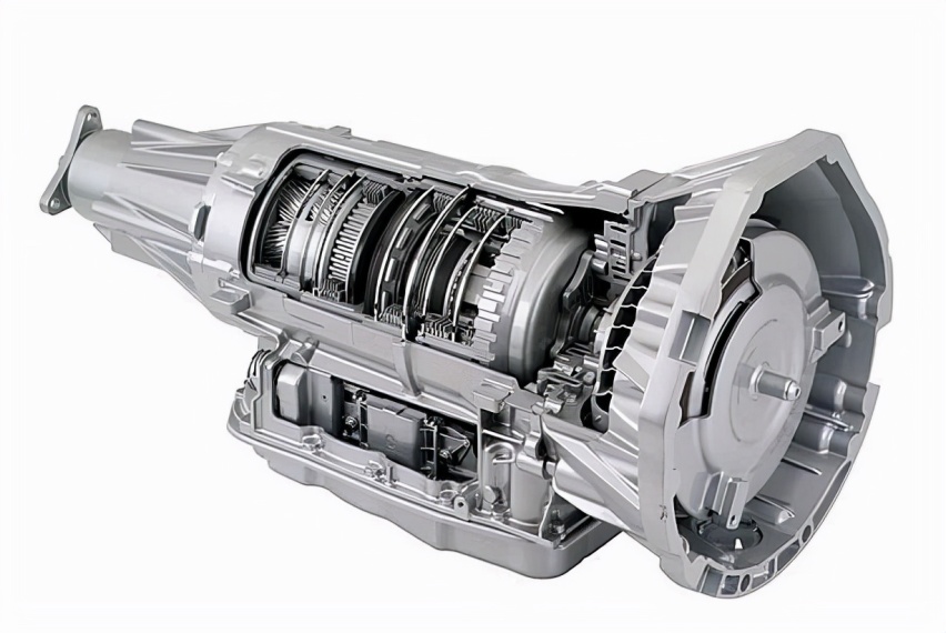

AT变速箱是由液力变扭器、行星齿轮和液压操作系统组成的,虽然内部的结构极其复杂,但因为发展的比较早,所以在技术层面已经相当成熟了。我见过不少汽车开到报废AT变速箱都没出过毛病的,其中爱信和采埃孚拥在AT变速箱领域有着绝对的统治力。
得益于AT变速箱和发动机的柔性连接,车主们最关心的换挡平顺性方面表现的非常优秀(挡位数越多平顺性越高)。当然,也有部分技术老旧的AT变速箱换挡时会感觉到明显的顿挫,这里就不提车型了,总之6AT肯定没10AT稳。
不过AT变速箱也有明显的缺点,由于内部的动力损耗比较多,所以采用AT变速箱的车型在油耗方面普遍偏高。并且一旦变速箱发生故障,维修成本上和发动机不相上下。因此平时一定注意对于AT变速箱的保护,到时间记得换变速箱油。

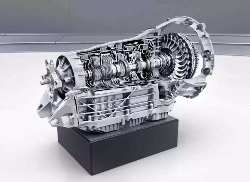

双离合变速箱简单理解就是两套手动变速箱组合在一起的,通过两套离合器一个负责1、3、5奇数挡,一个负责2、4、6偶数挡相互交替工作,其优势在于可以预先把下一个要换的挡位先结合好,换挡速度极快,而且现对于AT变速箱来说,在油耗和成本方面都降低了不少。
如今,有些人只要一提到双离合变速箱,头也不回的就走了。反复的顿挫(特别是低档位)以及较高的故障率是劝退的主要原因。说到底还是当时大众的DSG干式双离合给车主们留下的阴影太大了,由于干式用的变速箱油较少,遇到堵车时频繁升降挡给变速箱散热造成了太大的压力,故障发生率自然就高了。
不过,真的没必要一棍子将所有的双离合变速箱都打死,如果购买的车型采用大众DSG湿式双离合变速箱,或是保时捷PDK双离合变速箱,就不必过分担心了。

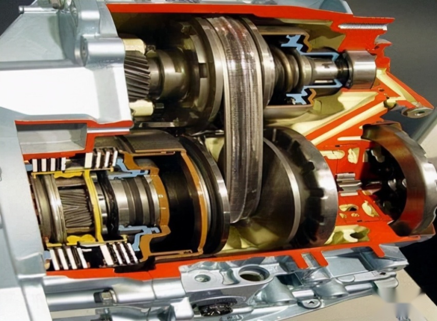

CVT变速箱也叫无级变速箱,内部结构比较简单,由两对可变直径的滑轮和一条钢带组成。其中一个滑轮接发动机,另一个接驱动轮,工作的时候通过改变滑轮的直径就可以达到变速的目的了。
CVT无疑是目前经济型车型当中常用的变速箱,特别是日系车,对其钟爱有加。它的优势是肉眼可见的,比如换挡平顺、成本低、省油。也正是因为简单的内部设计,其缺点也很明显,由于不像AT变速箱那样每个挡位上有单独的齿轮,CVT变速箱在激烈驾驶的时候比较容易出现打滑现象,并且传动钢带的寿命和可靠性明显不如齿轮好。
由于不能承受加大的扭矩,CVT变速箱几乎不会装配在性能车和需要大扭矩的越野车上,并且长时间的激烈驾驶很容易触发过热保护。
