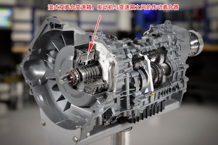

最容易溜车的当属那些发动机与变速箱之间靠离合器传递动力的车了。比如所有的双离合变速箱、部分CVT变速箱。
因为离合器是靠摩擦片之间的摩擦力传递动力的,只要释放离合器压力就可以使动力彻底中断。所以这些车在空挡、踩刹车停车的时候离合器会彻底断开,切断发动机与变速箱之间的动力传输,就像手动挡车把离合器踩下去一样。需要起步的时候驾驶员踩下油门,控制电脑才开始接通离合器传递动力,而在你松开刹车去踩油门的间隙你的车就相当于挂着1挡踩着离合的手动挡车,肯定会溜车了。

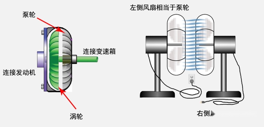

而发动机与变速箱之间通过液力变矩器传递动力的车相对不那么容易溜车。比如所有的AT变速箱和部分CVT变速箱。
因为液力变矩器是靠变速箱油传递动力的,液力变矩器内部主要由泵轮和涡轮组成,泵轮连着发动机,涡轮连着变速箱。只要发动机不熄火,泵轮就一直推动变速箱油冲击涡轮,给涡轮施加动力,所以在起步时只要你挂上挡,驱动轮就立马能得到动力,在你松开刹车去踩油门的时候这个动力可以尽可能保证不溜车。
为什么说是“尽可能保证不溜车”呢?因为发动机转速低的时候液力变矩器传递的动力有限,当坡度足够大的时候液力变矩器传递的动力不足以克服车辆下滑时就会发生溜车了。
