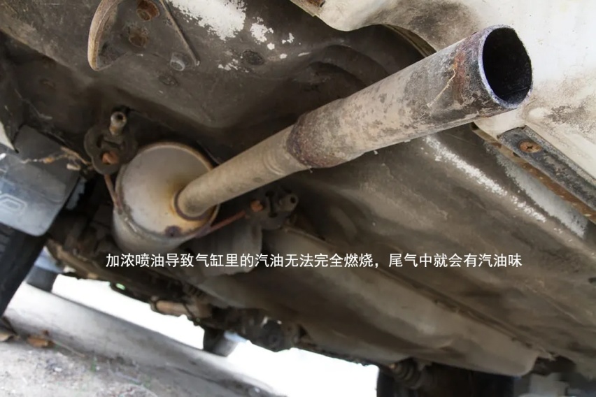

但是多喷进去的那些油其中有很多都没有蒸发,而且气缸里油多空气少,所以这部分汽油无法充分燃烧,都随着尾气排出去了,我们就闻到了尾气中的汽油味。
等发动机运行一段时间后温度上升了,汽油的蒸发性也提高了,就不需要再多喷油了,这时候进入气缸的汽油都可以快速蒸发并且充分燃烧,尾气中就闻不到汽油味了。如果完全热车以后还能闻到尾气中有汽油味,那就要及时检查车辆状况了。

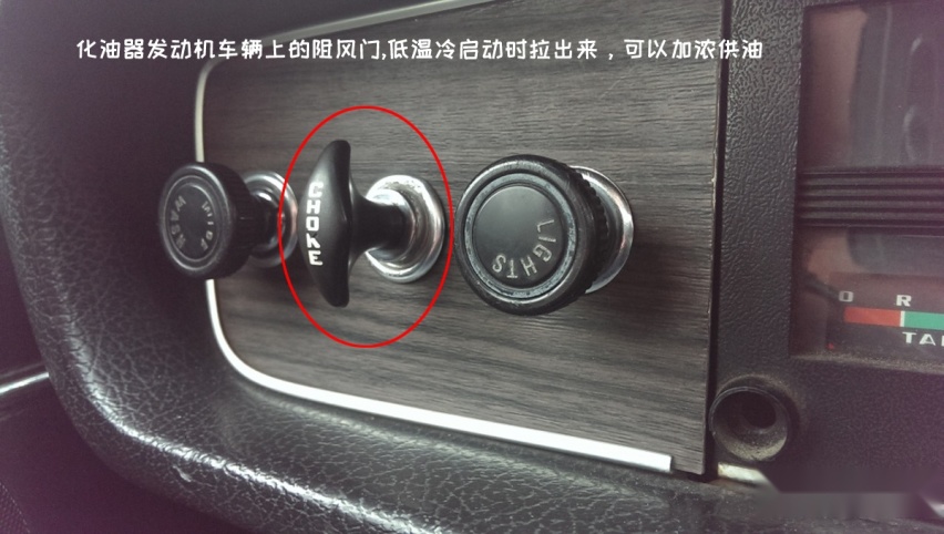

以前的老车和摩托车使用化油器发动机,冬天冷车启动时都要拉风门,拉动风门开关,化油器内部就会有一个阀片把进气道给堵上,发动机进气气流就要从另外一个狭窄的气流通道进入气缸,在这里气流速度加快,可以吸走更多的汽油带入气缸,就达到了加浓供油的目的。
而如今的发动机都是电脑控制喷油量了,在你拧钥匙通电以后电脑就会根据水温传感器的信号来判断冷启动喷油量,直接控制喷油嘴进行加浓,所以电喷发动机就不需要再设计风门这个东西了。
