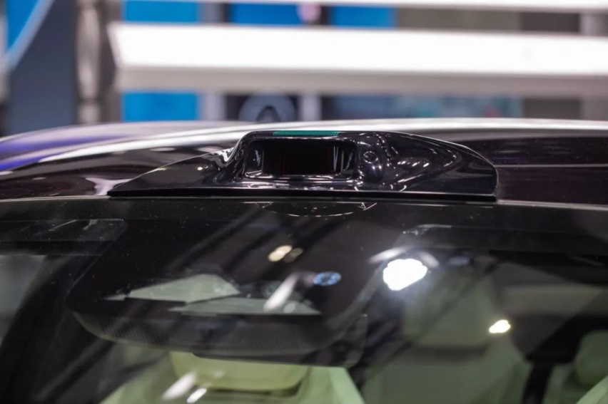

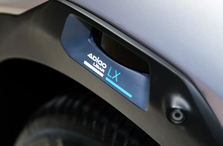

1008km续航仅仅是AION LX Plus上比较吸引眼球的一个亮点,撇开超强的续航能力,这款车依然能够代表国内新能源汽车技术的顶尖水平。AION LX Plus官方0-100km/h加速时间仅为2.9秒,媲美量产电动车公认的“天花板”特斯拉Model S/X Plaid。这主要得益于AION LX Plus搭载的全球首创高性能两挡双电机“四合一”集成电驱,其中四驱高性能版还搭载了一台前轴电机,组成三电机动力系统,峰值功率达到540kW,经过减速增扭后的车轮端扭矩可达6100N·m。而且由于电驱系统的高度集成化,其综合驱动效率超过90%,进一步优化了动态性能和能耗表现。需要说明的是,2.9秒破百和1008km续航其实分别来自四驱高性能版和后驱长续航版两个不同的配置版本。如果说AION LX Plus的长续航和高性能还不足以站上顶峰的话,那么再加上3个激光雷达呢?AION LX Plus高配车型将搭载行业最多的35个高性能感知硬件,其中就包括三个第二代固态激光雷达,分别置于车顶和两侧前轮轮眉顶部。可以实现300°的交叉覆盖视野,10~30Hz的动态调整环境感知刷新率,0.2~0.05°的动态调整垂直分辨率,最远探测距离达到250米。
