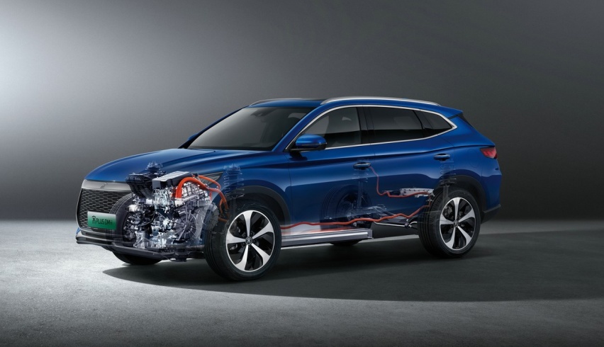

而以上的种种短板,也成为了自主品牌得以攻克,并实现超越的关键。随着比亚迪DM-i的率先入局,其应用大电池混联的PHEV方案,配合并不昂贵的售价,成功在混动市场破局。

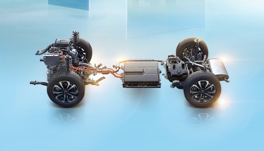

近日,星途汽车正式发布了星核动力ET-i全擎超混技术,作为奇瑞旗下定位更加高端的子品牌,星途ET-i的发布,意味着长期以来以“有技术自称”的奇瑞,在新一代混合动力技术赛场上正式出牌了。
从发布时间上看,星途ET-i较比亚迪DM-i晚了一年有余,那么后发的星途ET-i究竟有哪些技术亮点,能否打得过比亚迪DM-i呢?
从目前已知的消息来看,星途ET-i采用的混联技术和大电池的思路,和比亚迪DM-i基本一致,其中电池容量为19.27kWh,可实现纯电续航105km,综合续航1000km的续航能力,工信部油耗1L/100km,馈电状态油耗只有4.8L/100km。

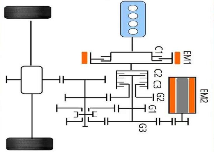

不过不同的是,星途的ET-i整体更加复杂,从功能上看,具备3擎3挡9模11速的技术特点,其中:
3擎——代表3项动力源组合,即双电机+1.5T混动发动机;
3挡——代表有3个物理挡位;
9模——代表有9种工作模式,包括单电机纯电动、双电机纯电动、发动机直驱、并联驱动、驻车充电、行车充电等,不同工作模式之间可以智能切换;
11速——代表11种驾驶路况,包括起步、中低速、高架、超车 、红灯、拥堵、高速公路、长途远行、山道、高速转向、冰雪/泥泞/砂石,不同驾驶路况同样可以智能切换。

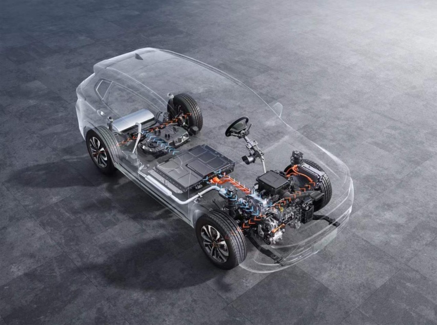

从结构上看,星途ET-i应用的多电机并联驱动+3挡位变速箱是其不同于比亚迪DM-i的技术特点之一。
传统的DHT普遍选择两个电机分别作为发电机和电动机来使用,功能较为固定,但星途ET-i的发电机在急加速情况下,也可以作为电动机来使用的,也就是发动机+双电机同时工作,进一步增加动力性能,官方将此技术称之为双轴驱动技术。
在性能上,两个电机分别拥有55kW/160Nm和70kW/155Nm的最大功率和最大扭矩,在双电机+发动机同时做功的情况下,可以实现240kW的最大综合功率,值得一提的是,星途ET-i还提供四驱版本,使用了P4架构电机后,ET-i四驱版的系统综合最大功率可达338kW,0-100km/h加速时间进入“4秒俱乐部”。
双轴驱动技术无疑增加了匹配的难度,因为一根轴换挡时,另一个跟轴还在驱动,这就要求星途ET-i在做动力匹配时,两根轴出现扭矩做交替,需要一个轴扭矩变小,一个轴扭矩变大,保证动力交替,总扭矩不能有大的跳变,才能保证换挡过程的平顺。
另一方面,星途ET-i还配备了3挡DHT变速箱,分别对应不同的速度区间,发动机在三个挡位下,驱动车轮时都能根据负荷的不同,顺便发电。
从以上的信息我们可以看出,星途ET-i和比亚迪DM-i虽然技术的大致思路相同,但是细节上还有一些差别的,星途ET-i由于结构更加复杂,能够实现更多的运转模式,通过这样的方式,理论上能够与日常驾车时的更多细分环境相切合,实现进一步节约燃油、提高动力性能的目的。
不过,这也意味调校难度的进一步上升,以及可靠性层面不可忽略的影响,星途ET-i未来能否实现后发制人,还需要市场的进一步检验。
