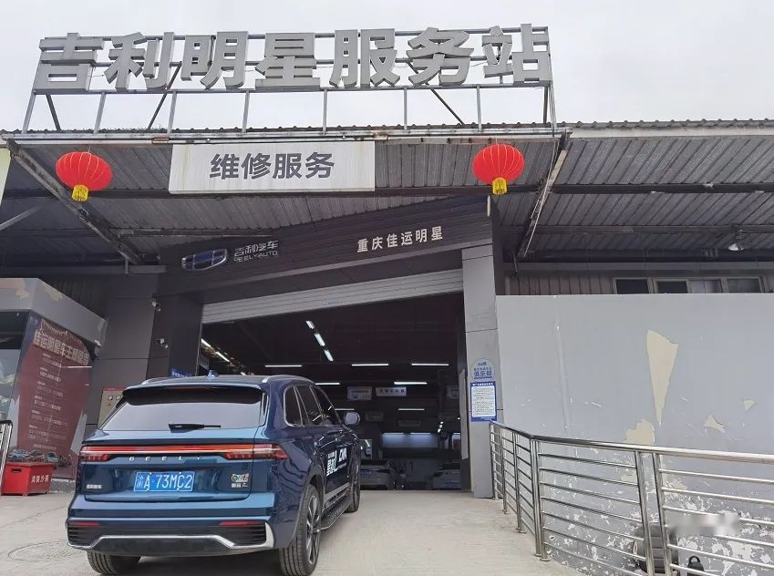

比如借给我们星越L这家地处重庆主城渝北汽博中心宜家附近的重庆佳运明星吉利5S店,他们冬季给车用的就是标号0W-20的机油,并且车辆保养都有详细的记录,用的什么机油一目了然。也就是说,这辆星越L只要在气温在零下35度以上的环境中驾驶,用车都是没有问题的。
