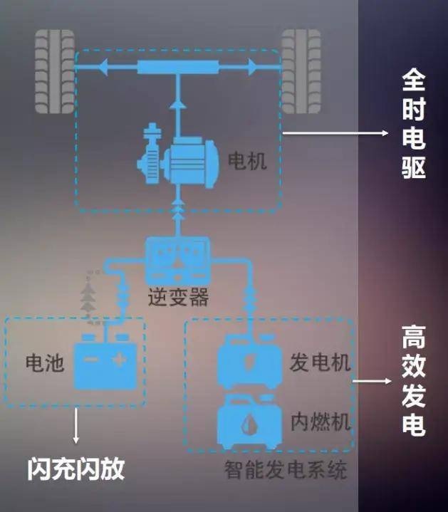

简单来说,“e-POWER”就是“100%燃油发电,100%纯电驱动”——它是一辆不用充电的纯电动车。

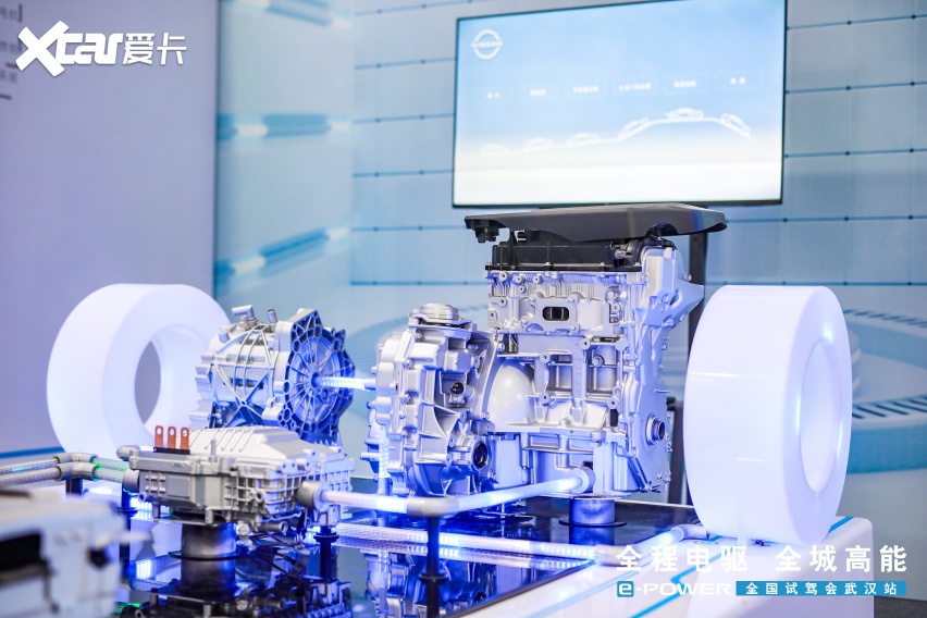

e-POWER车型自带燃油发电机、电池和电动机。首先通过前者发电、向电池供电,再由电池向电动机输出电能、驱动前进。由此,其技术特点可以归纳为以下三点:全时电驱、高效发电、闪充闪放。
全时驱动:在任何工况下,e-POWER车型都是由电机来驱动,带来动力平顺、安静舒适的驾驶体验。这套系统采用的是与日产LEAF同源的电动机,能够进行1/10000秒的精准控制,获得过沃德十佳专业高功率电动机的评价,驱动效率达到了96%。
高效发电:内燃机和高效发电机组成智能发电系统,内燃机大部分时间都处于最优的工作区间。拿e-POWER轩逸上的HR12内燃机为例,它的最高热效率达43%,其发电功率达53kW。
闪充闪放:e-POWER首款车型e-POWER轩逸搭载了闪充闪放功率型电池,虽然电池只有2kWh,但是充放电倍率高达30C,是纯电储能型电池的10倍。

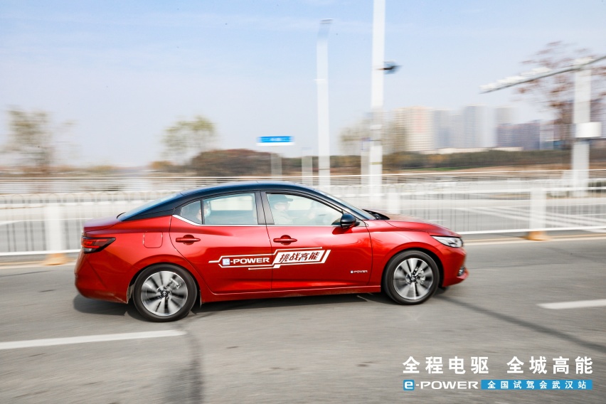

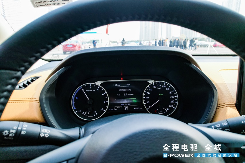

活动当天结合试驾者的亲身经历,都表示e-POWER轩逸无疑是一辆既能节能减碳又能降低油耗的油电混合车型,我们在武汉城区行驶了26.6Km,耗时1小时,我的成绩为百公里油耗为2.9L,车速普遍低于60km/h的状态下。而取得第一名的成绩则为2.6L最低油耗,这样的数据在油价越来越高的今天,确实有着相当大的诱惑力。
