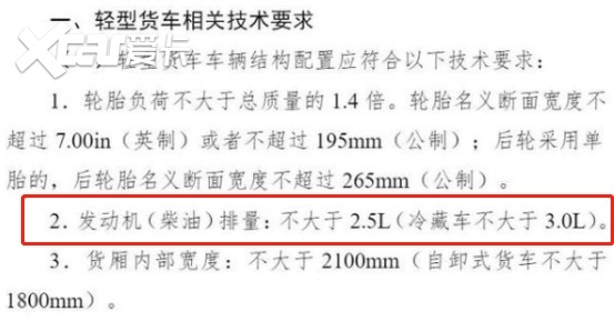

1月12日,工信部、公安部联合发布了《关于进一步加强轻型货车、小微型载客汽车生产和登记管理工作的通知》(以下简称“《通知》”),针对车型的技术参数做了明确要求,从源头上解决轻型货车“大吨小标”,以及小微型载客汽车非法改装、客货混载等问题。其中有一项要求是,轻型货车所搭载的发动机,其排量不能大于2.5L(冷藏车不大于3.0L)。

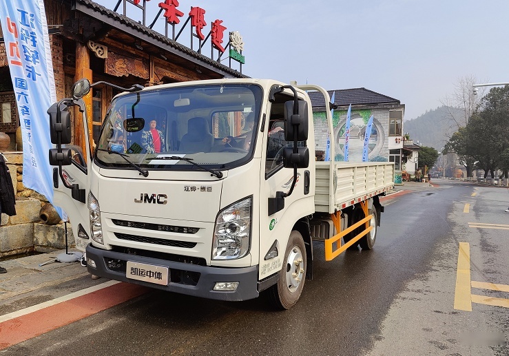

其实在新规到来之前,江铃轻卡便已悄然布局了五款2.5L动力总成,代号分别为493、495、4D25、D20和D25。值得注意的是,江铃轻卡此前采用的是2.8L发动机,而官方称这五套2.5L发动机虽然在排量上更少了,但其功扭却不降反升,而且百公里油耗数据更低?
对于想要买轻卡创业的朋友,这显然是个好消息,但2.5L发动机真的有这么强的实力吗?今天轱辘哥则体验一番,两款代号分别为493和495的2.5L发动机。
首先,轱辘哥先试驾的是江铃493发动机。这套发动机虽然缩小至2.5L的排量,但是其90kW/330N·m的账面数据,足以让其与2.8L发动机媲美。轱辘哥了解到,江铃493发动机采用了高效小蜗壳增压器技术,最大扭矩转速范围也从原来的1600-2400r/min,拓展至1400-2500r/min。

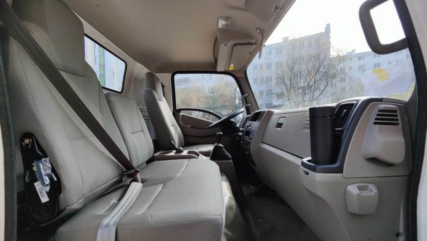

从试驾江铃凯运中体的感受来看,轱辘哥认为这款车要比以前搭载2.8L发动机的江铃轻卡更加好开。挂上2挡后,动力输出也更加充沛(大部分货车空载时挂2挡起步完全没有问题,1挡主要用于坡道起步)。另外,传动系统匹配的是格特拉克五挡手动变速箱,由于配有同步器,整车的提速能力也很强,再加上离合器踏板的行程比较短,结合点也比较清晰,这款车给轱辘哥的感觉更像是小台皮卡。不过,制动效果不够乘用车线性,但前半段的刹车力度很强,制动踏板的回馈力度也比较合适。
另外一款代号为495的2.5L发动机,其实可以简单地理解成493发动机的升级版,其最大功率为105kW,峰值扭矩为350N·m。轱辘哥了解到,495发动机采用了耐磨性和强度更好的缸体材料,增压器也采用了盖瑞特第四代增压器,消耗的油量会更少并且动力性也有所改善。而搭载495发动机的江铃凯运中体,能够比较明显地感受到其动力输出要比搭载493发动机的更强,在起步、加速以及爬坡时的表现也更加自信。
