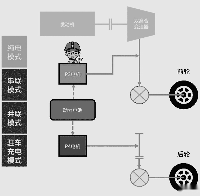

第二代DM混动系统(唐DM 2015)结构示意图

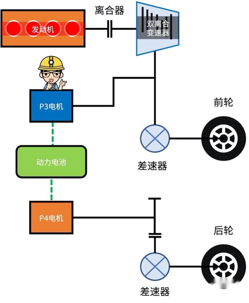

既然理念变了,那么整个架构也顺其自然地进行了调整:在运用「电机」的策略上,由原来的「P1P3电机架构」改成了「P3P4电机架构」的组合,而整套混动系统是『P3电机+P4电机+发动机』的组合,至此比亚迪『三擎四驱』的动力总成诞生了。

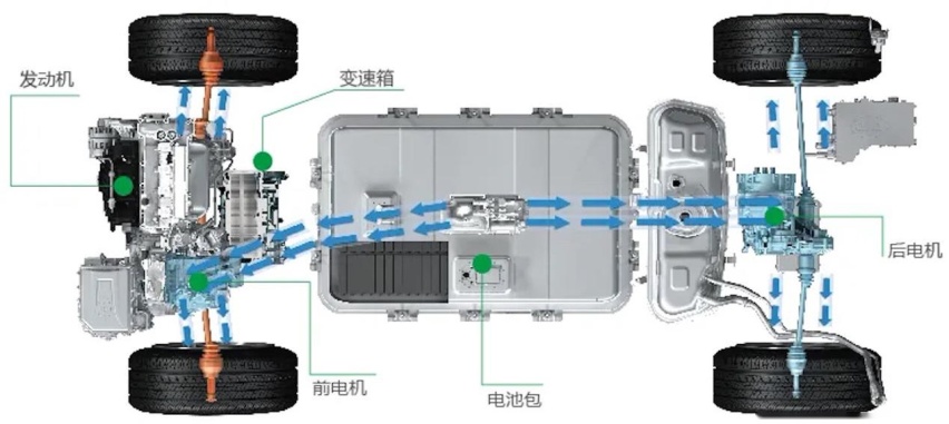

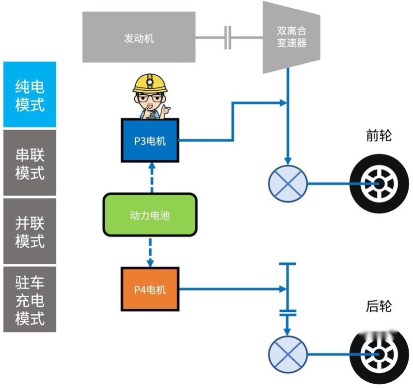

基于「第二代DM混动系统」的结构,其驱动模式大致可以被划分为以下几种:
纯电模式:「电池」供电,「P3电机」和「P4电机」共同驱动汽车;

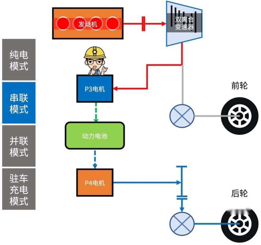

串联模式(增程模式):「发动机」通过「变速箱」的发电档驱动「P3电机」发电,「P4电机」驱动车辆,多于电量储存到「电池」中。不过,若是从前桥的动力总成组成来看,「第二代DM混动系统」是没有「串联模式」的,此外,要进入「串联模式」还必须要满足几项比较苛刻的条件:
1. 电量低于5%;
2. 车速低于15km/h且保持5秒;
3. 进入模式后,车速仍不能超过20km/h,否则会退出。

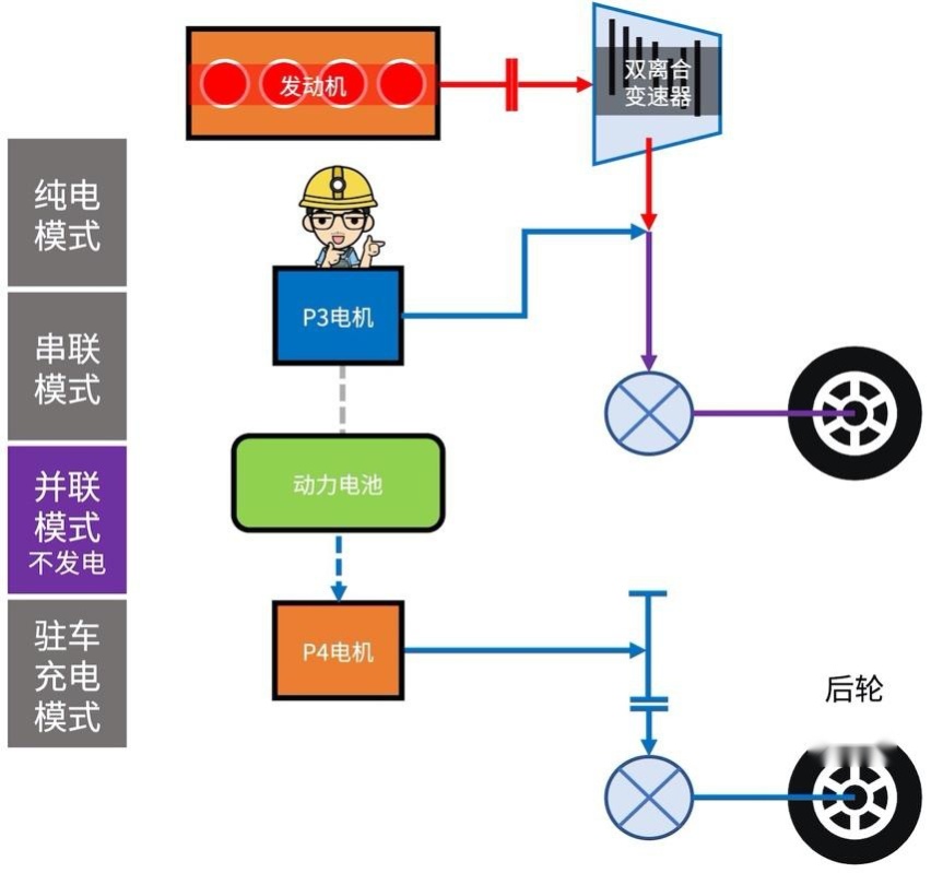

并联模式:也就是「发动机」和前后两个「电机」同时工作,在这种模式下,实现了适时四驱的效果,但又可以被细分出两种状态:
行驶发电:「发动机」通过「变速器」驱动「前轮」并带动「P3电机」发电,而「P4电机」根据工况调整输出功率。此时,从前桥的动力总成来看,就是一种『发动机直驱』的模式;
行驶不发电:「发动机」通过「变速器」驱动「前轮」,但不发电,「P3电机」、「P4电机」根据工况调整输出功率,只为保证动力最强;

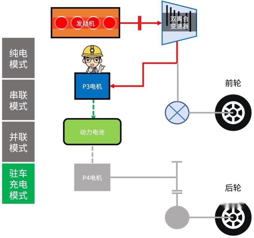

驻车发电:「发动机」通过「变速器」的「发电档」驱动「P3电机」发电。

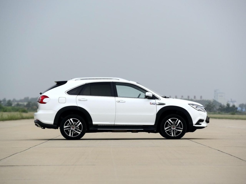

A柱下方印着『542』的比亚迪唐DM(2015款)

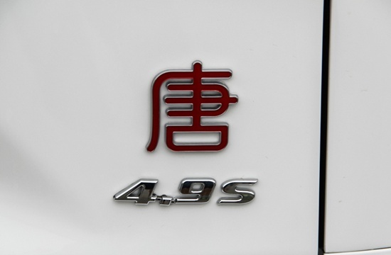

而经过加码的这套『三擎四驱』混动系统能输出近400kW的功率,综合扭矩可达到800N·m,实现了SUV百公里加速4.9秒。为了直观地让消费者知道「比亚迪唐DM」(2015款)可以跑进5秒,所以,比亚迪将『4.9s』直接打在了的汽车的尾标上。

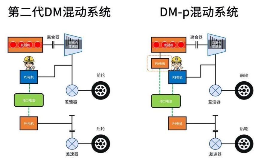

可对「第二代DM混动系统」而言,最致命的一句吐槽无非是『有电一条龙,没电毛毛虫』,这句吐槽背后其实蕴含几点原因:
1. 馈电较弱:此前也提到了,若从前桥的混动动力总成来看,「第二代DM混动系统」是没有「串联模式」的,也就是说,缺失了「P1电机」(由于结构体积问题)或「P0电机」,没有一个持续馈电的「发电机」,所以,无法长期维持电量。电量无法维持,没电了就要用油,这也导致了整体混动系统的燃油经济性下降;
2. 「P3电机」在部分工况效率较低:由于「P3电机」位于「变速器」的「输出轴」,不接受「变速器」调速,只通过固定的「减速齿轮」调速,故此,在高转速工况时,效率较低,提供给「车轮」的扭矩也会急剧减小;此外,在低车速时,「P3电机」处于低转速运行,又无法为「电池」大功率充电。
图说:大家一起来找茬,看出区别了吗?
不过「第二代DM混动系统」从技术理念上同样拥有着里程碑的意义,成就了比亚迪的『542战略』(5代表百公里加速5秒以内,4代表全时电四驱,2代表百公里油耗2升以内),并将混动技术从纯省油的传统逻辑中脱离了出来,就如本系列一直提醒大家的一样『省油并非混动汽车技术的全部』。此外,「第二代DM混动系统」也为「比亚迪DM-p混动系统」奠定了坚实的基础。下一期,我们就来聊聊「第三代DM混动系统」和「比亚迪DM-p混动系统」,敬请期待。
