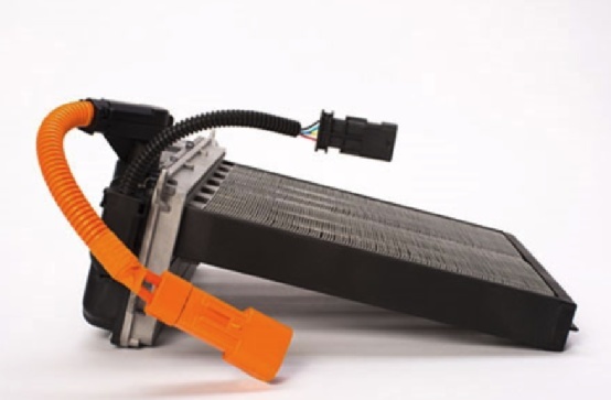

汽车空调绝对是汽车历史上最聪明的发明之一,让我们驾驶舱可以冬暖夏凉,吹着空调听着歌,这才是开车最好的打开方式。夏季驾驶纯电动汽车依靠压缩机制冷,而到了冬季因为没有发动机这样的“发热大户”,纯电动车型想要暖风就必须借助“外力”,目前普遍的解决方案还是PTC加热,类似家用“热得快”或者“小太阳”。
通电给PTC加热丝加热产生热量,制暖效果自然是没有问题,但是用过取暖器的朋友肯定知道,家用普通取暖器要想达到舒适效果,那么所支付的电费是很高的,车用PTC的功率会在6kW以内,粗略的算一下,每小时耗电在6kWh,很多入门车型的动力电池总容量也就在30kWh,这还得了!这也是为什么很多纯电车主在冬季不敢开空调,毕竟边开车边看续航比打游戏掉血还快,过于刺激!

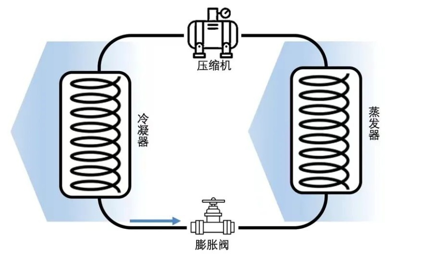

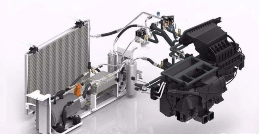

PTC方案足够便宜但问题多多,所以新的空调技术开始出现,这就是现在流行的热泵空调。其原理并不复杂,如果把热量比作水流,春天播种的时候,我们会把低位的河水通过水泵抽到田间进行灌溉。水则是遵循重力原理,水往低处流,同理热量遵循热力学定律,热量从高温向低温传递。热泵的作用就像我们的抽水机,将低位热源的热能转移到高位热源。
在热泵的作用下,我们抽取车外热量高的空气,经过压缩升温后导入车内,与此同时呢,热泵还会将车内的低温空气吸出,再压缩升温这样的一个循环。道理类似我们的家用空调,不同于PTC“自发热”,热泵的作用在于“搬运”,所以电池只需要满足热泵空调工作就好,能耗肯定比PTC方案小很多。

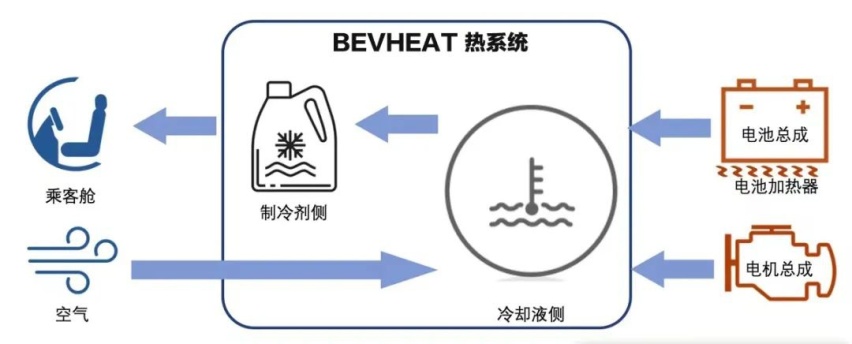

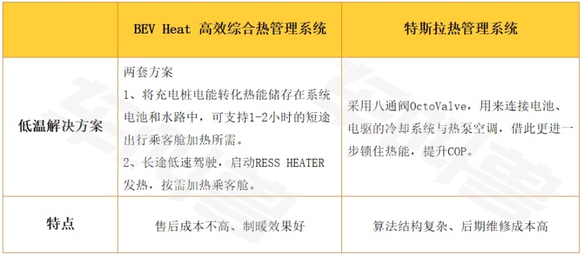

凯迪拉克BEV Heat 高效综合热管理系统将空调系统与电池总成和电机总成打通,系统管理整车上的热量。在解决低温问题的时候,BEV Heat 高效综合热管理系统优势就来了,这套系统采用“双热源”的工作原理,一方面整合电机、电控系统等剩余热源转化,另一方面从空气中转化,也就是现在的热泵。

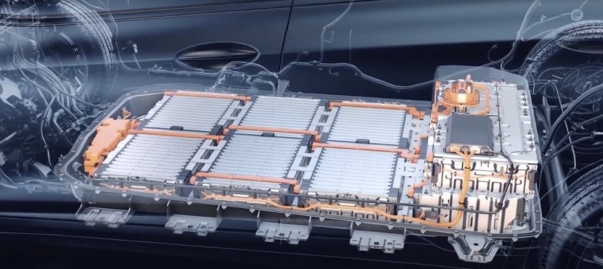

冬季行车过程中,电池和电机产生的废热被收集,这个时候电机充当着暖水袋的作用,热量传送给驾驶舱;另一方面,在充电的时候,充电系统也会产生热量,能够满足1-2小时出行车舱加热所需,这就类似新能源车型的动能回收,使用“单踏板”模式后你会发现纯电车型的续航变多了,BEV Heat 高效综合热管理系统也是类似,充分利用车辆各个环节的热量。
当然,BEV Heat 高效综合热管理系统的作用远不止此,这套热管理系统可以提供电池充放电一个最佳的温度区间,进而延长电池的使用寿命。这就跟平常运动一样,春秋的温度最适宜,运动起来最舒服。这样不仅保证了LYRIQ行驶50万公里的充放电,也可达到电池容量衰减约10%的一个好成绩。我们以LYRIQ 650km的综合续航来算,行驶50万公里(以每年平均2万公里计算,需要开25年)之后,综合续航还能维持在585km,真正做到了电池无忧。

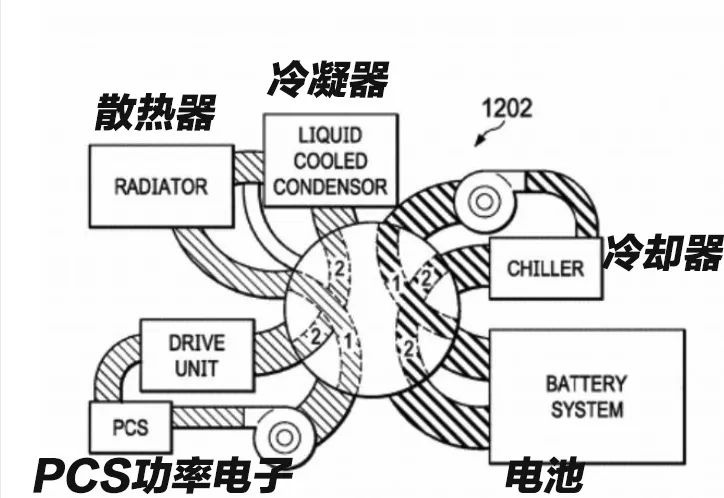

在造车新势力阵营当中,特斯拉旗下的Model Y、Model 3等车型也搭载集成式热泵系统,特斯拉这套系统的特点是热泵+PTC辅助,但是设计的难点也在于热泵整合电池系统、驱动系统以及PCS功率电子产生的余热,都需要另外借助八通阀进行复杂的热量汲取。
其原理类似在错综复杂的交通路口,需要安装多个交通信号灯甚至安排交警来保障路口的安全通行,什么工况下汲取什么位置的热量,跟交通信号灯同理,特斯拉的这套系统还要依靠复杂的算法,一旦坏了维修成本很高。
