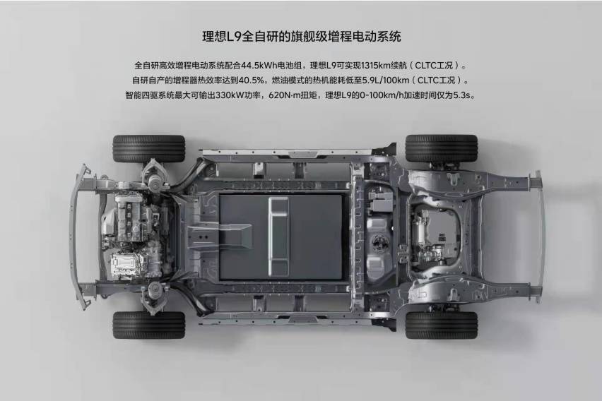

动力方面,理想L9仍然采用增程式动力系统,并为四轮驱动,前后驱动电机最大功率分别为130kW(约合177马力)和200kW(约合272马力),总功率达到330kW(约合449马力),扭矩达到620N·m,0~100km/h加速时间仅为5.3s。
续航方面,理想L9搭载44.5kWh电池组,CLTC工况续航可以达到1315km,其中电池续航为215km。

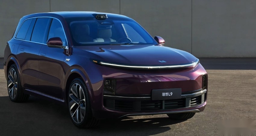

从理想汽车发布的图片来看,理想L9全车只有一个激光雷达,安装在前风挡玻璃正上方,并没有采用此前其专利设计图上的升降式激光雷达开启方案,有点令人意外。
相较于小鹏G9把激光雷达安装在车辆保险杠的两侧,理想L9位于车顶的激光雷达可以更好地感知到远处的物体,可以基本“用尽”激光雷达的探测能力。
另外,激光雷达位于车辆顶部可以减少因碰撞带来的受损风险。但也可能会给车辆行驶中带来额外的空气阻力和风噪,也就会对车辆整体的续航水平以及静谧性造成一定的影响。
理想L9

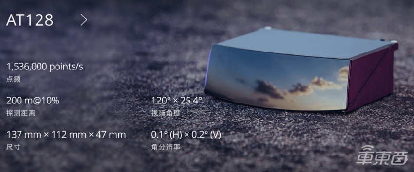

在激光雷达型号上,理想汽车曾在去年7月与禾赛科技达成了基于混合固态激光雷达AT128的战略合作,而禾赛科技的AT128混合固态激光雷达也于同年8月发布。
所以,车东西推测理想L9上的激光雷达基本上就是来自禾赛科技的AT128。
禾赛科技的AT128混合固态激光雷达可以达到每秒153万点频,通过芯片化128通道的固态电子扫描,实现128线结构化扫描。此外,禾赛AT128在10%的反射率下具有200米的探测距离,而且最远地面线可以达到70米。
禾赛科技AT128部分参数

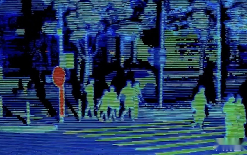

而禾赛科技的AT128激光雷达是128线数,角分辨率为0.1° (H) x 0.2° (V)。得益于此,该激光雷达探测生成的点云图比较清晰,更有利于进行前融合。
禾赛科技AT128生成的点云图

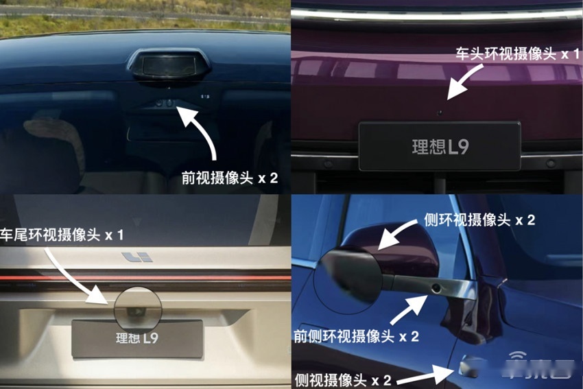

从理想汽车发布的理想L9官方图片中可以看出,新车在前风挡上方有2个双目摄像头,前保险杠上有1个环视摄像头,车身两侧前翼子板上各有1个摄像头,车辆后视镜下方各有2个环视摄像头以及车辆后保险杠有1个环视摄像头。
理想L9摄像头分布图
有意思的是,从目前已有的官方图片中看,理想L9尾部仅有一个环视摄像头,并没有发现用于辅助驾驶的摄像头。所以,车东西猜测车尾用于辅助驾驶的摄像头可能会被安置在后扰流板的阴影处或者藏在后尾灯里面,而这两个地方也是相对不易脏的地方。
总的来说,理想L9全车至少搭载了11个摄像头,其中6个环视摄像头,4个辅助驾驶摄像头,还有1个不知道“藏”在哪的后辅助驾驶摄像头。

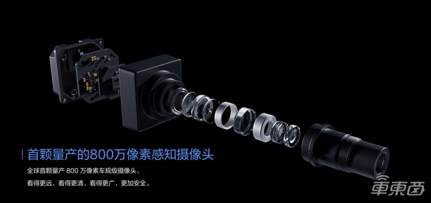

像素方面,2021款理想ONE就已经配备800万像素的辅助驾驶前摄像头,所以理想L9的前置摄像头也大概率为800万像素。至于理想L9是否像蔚来ET7一样,全车大部分摄像头均为800万像素,还是要等到理想L9正式发布后才能得知。

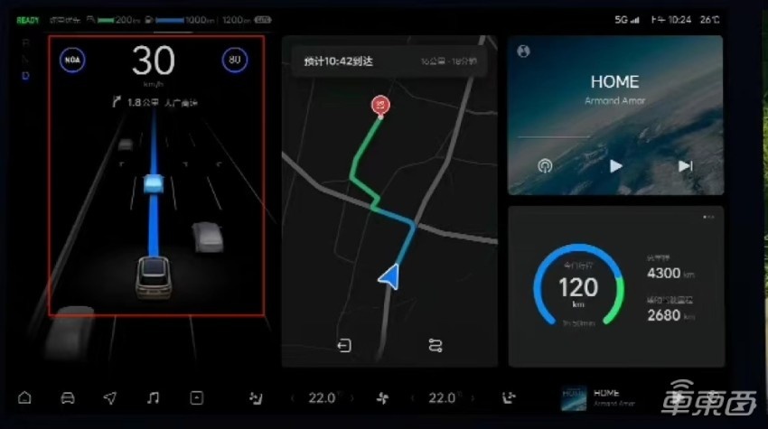

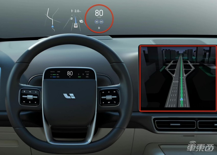

去年12月,理想汽车通过OTA升级向用户推送了NOA导航辅助驾驶功能,能够实现自动上下匝道、自动并线等功能。从理想L9的内饰图上看,车辆的HUD以及中控屏幕均显示车辆已经开启NOA导航辅助驾驶系统,导航信息显示车辆正在“人广高速”上行驶。
在功能层面,车东西推测理想L9大概率在上市交付时就会拥有NOA功能,以及拥有2021款理想ONE的全部辅助驾驶功能。
理想L9车机系统内饰图
但在2022年,高速导航辅助驾驶功能已经不是一个新鲜事物,像是小鹏、特斯拉等车企的类似功能都早已推送用户并投入使用。
而今年各个品牌角逐的赛场从高速走向城市,城市导航辅助驾驶逐渐成为现阶段最热门的辅助驾驶功能之一。
城市导航辅助驾驶功能与高速导航辅助驾驶功能类似,都是在驾驶员设置好目的地后,车辆可以自动选择行驶车道、自动完成超车变道,自动行驶到设置的目的地。但是,该功能仍然属于L2级自动驾驶的范畴,在使用时需要驾驶员把手放在方向盘上,时刻准备接管车辆。
从另一张理想L9的官方图片中发现,车辆HUD显示目前车辆已经开启NOA功能,而中控屏幕上显示车辆沿绿色标线行驶,并且外部为城市场景,所以理想L9大概率将会具备城市导航辅助功能。
理想L9官方内饰图
如果对比理想汽车发布的两张图片来看,显然前者显示的内容更为丰富,已经出现高速名称、时速、限速等信息,但后者仅显示了一个城市路况效果图,并没有更多信息,但可以推断理想L9的城市导航辅助驾驶功能可能需要结合高精地图使用,在一些高精地图未开放的地区也就可能无法使用。
