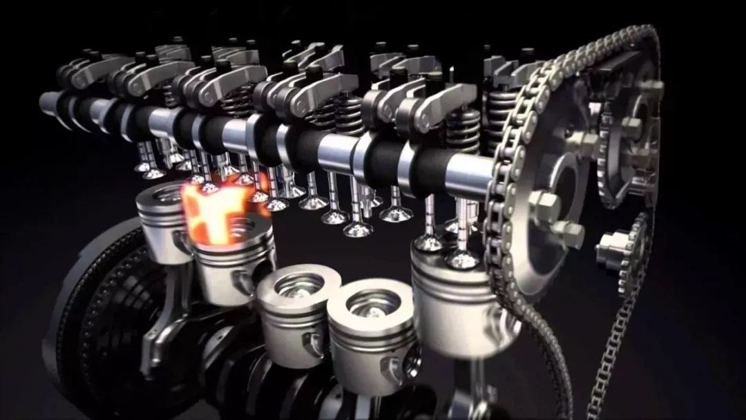

那么汽车在热车阶段,发动机内部的工作状态是怎样的呢?由于此时发动机温度较低,润滑油的粘度较大,各摩擦副的配合间隙没有达到正常值,所以此时的发动机工作状态是很差的:部分零部件润滑不良,发动机噪音较大并且磨损量剧增,燃料燃烧不完全,尾气排放污染物较多,发动机输出功率较低。只有等发动机达到正常工作温度了,发动机内部各零部件的配合间隙正好在设计的范围内,各部位润滑正常,燃料在燃烧室内的燃烧状态变好,此时的发动机磨损量会大大减小,尾气中的污染物降低到正常值,发动机的热效率和各方面性能都处于最佳状态。所以,发动机在冷启动初期,为了克服较大的运行阻力以及让发动机快速升温,发动机还会喷更多的燃油以提高发动机的转速,即冷车高怠速,等发动机温度升高后怠速转速才会回到正常范围。

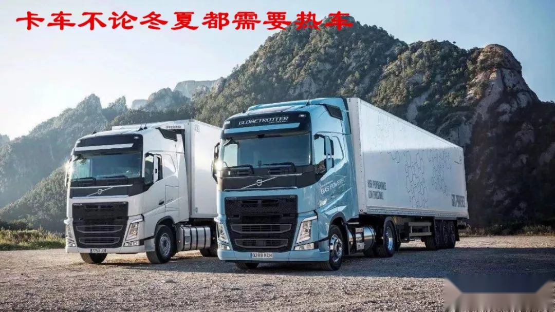

而对于卡车来说,不论冬季还是夏季,都必须原地热车一段时间。因为卡车一般自重都比较大,起步就是大负荷,并且卡车所使用的发动机都是高度强化的增压柴油机,如果冷启动后不原地热车而是直接起步行驶,发动机的磨损量会非常大,很快就会导致发动机烧机油、下排气等故障,并且还会损伤增压器。所以,卡车一般需要原地热车至水温表抬头了,才可以起步行车。另外,卡车都是采用气压制动的,一般在刚启动时,气压都是比较低的,需要把制动系统的气压升高后才能行车,所以在某种程度上说,卡车的原地热车属于强制性的。
