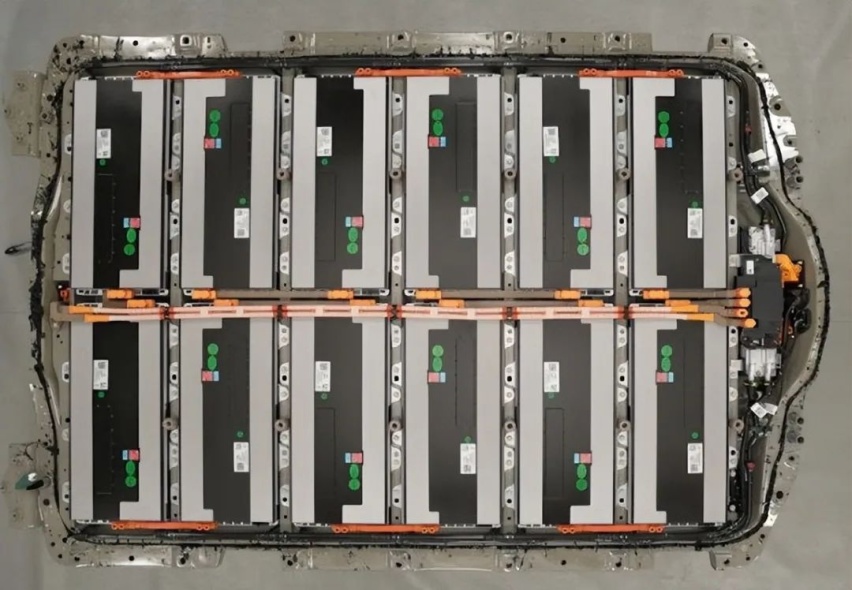

近日,拆车实验室对来自通用汽车的奥特能电池进行了拆解,并使用了撞击、火烧等一系列实验手段来验证电池的稳定性,深入地了解了奥特能电池在热管理方面所做的多重保障。实验结果表明,在多种技术保障下,奥特能的电池安全性堪称行业的新标杆。

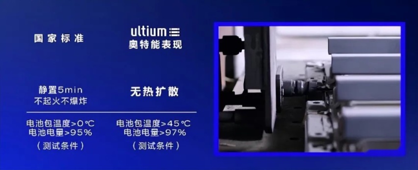

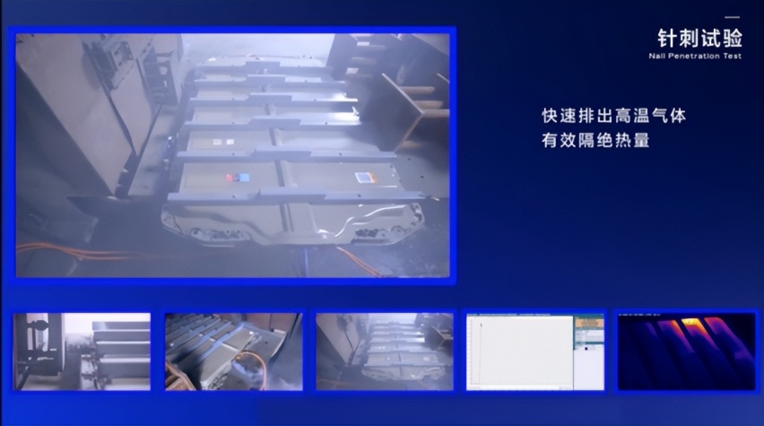

实验中,奥特能电池被置于48℃以上的温箱内,远超国标大于0℃的测试要求,模拟极限高温状况,然后再将钢针刺入电池包内9毫米,钢针的刺入导致单个电池的温度急剧上升,触发了电芯热失控。
过程中,发生热失控的电芯,温度在短时间内达到峰值之后,便开始平缓下降,直至温度逐步趋于室温。针刺实验全程,从电芯热失控开始,到温度回归到室温状态,全程电池包状态稳定。电池包静置50分钟后,通过红外线扫描,也并未发现电池包再次升温的情况,通过监测发现,电池包内未发现热扩散。奥特能电池所展现出的优秀的热扩散防护能力,与奥特能电池所具备的7重热管理核心技术有很大关系。

在遇到电池热失控情况时,奥特能电池会主动进行快速排气,防止拉弧。以上面提到的针刺实验为例,当电池被针刺发生热失控时,温度将迅速上升,电池内部将产生高温气体。此时,气凝胶隔热墙在阻断热扩散的同时,奥特能电池包的快速排气通道的专利设计,将配合液冷板系统,快速排出高温气体,除外,奥特能电池的后置大面积防爆阀也将自动开启,与快速排气通道配合,迅速释放热量,最大化减少对其他模组和电芯的影响。
