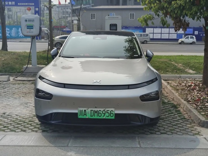

今天,我们要测试的是2020款小鹏P7 670N。
先简单介绍下我们借来的这台小鹏P7 670N。顾名思义,这款小鹏P7的NEDC续航里程是670公里,搭载196kW、390N·m的后驱单电机。官方没有写具体的电池包容量,查阅了一下大概是80.9kWh。

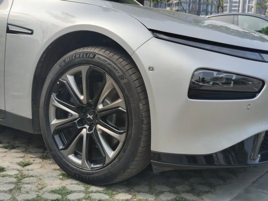

另外这辆车的车主选装了19寸的轮毂,对续航或许有一些微弱影响。因为,去年11月推出的新款670N+车型自带19寸轮毂,同时将电池包容量提升到83kWh,而续航表现同样是670公里。

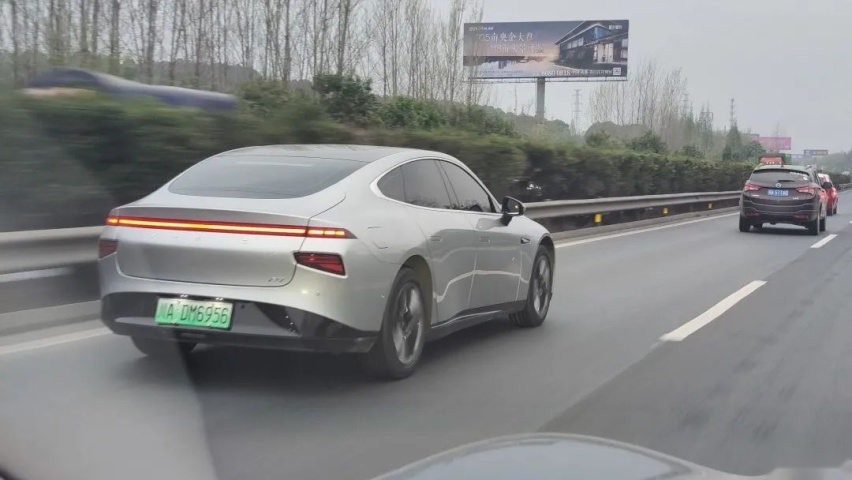

进入高速口时,电量恰好是80%,表显剩余续航里程是529公里,之后我们会以这个数字为参考来测算续航折扣。之后我们基本上全程开启Xpilot 2.5辅助驾驶系统在跑,符合限速的规定顶着跑。

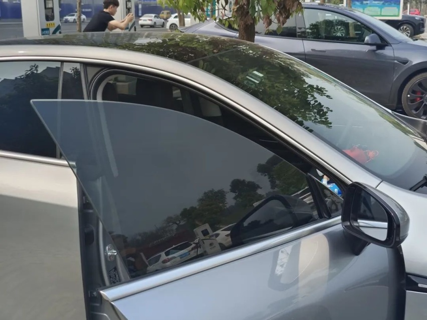

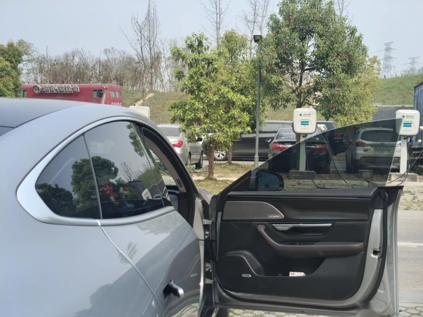

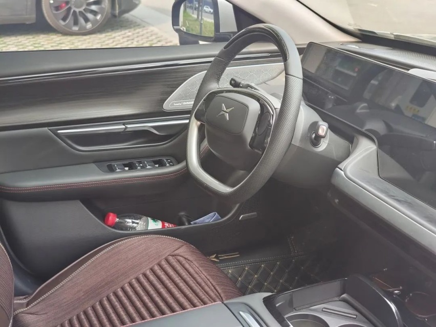

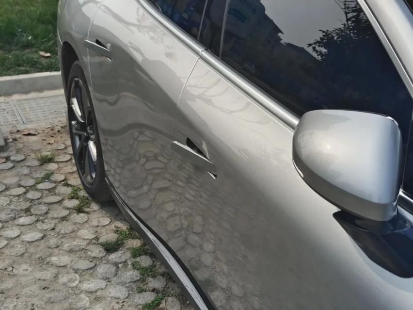

简单聊聊小鹏P7的驾驶感受。先来说说底盘,小鹏P7的底盘是高规格的,前双叉臂后多连杆,后驱设定的造型特征,无边框车门,感知上很有欧洲车的运动感。
但是实际上,我觉得这款车很讨好中国消费者,中高速巡航状态下很舒服,悬挂的起伏很柔顺。这个感知和低速下其实有点区别,低速时还有点紧绷感,车辆整体感很明显。尤其是高速变道的时候,后部比较拖沓,稍显笨重。

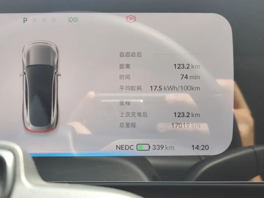

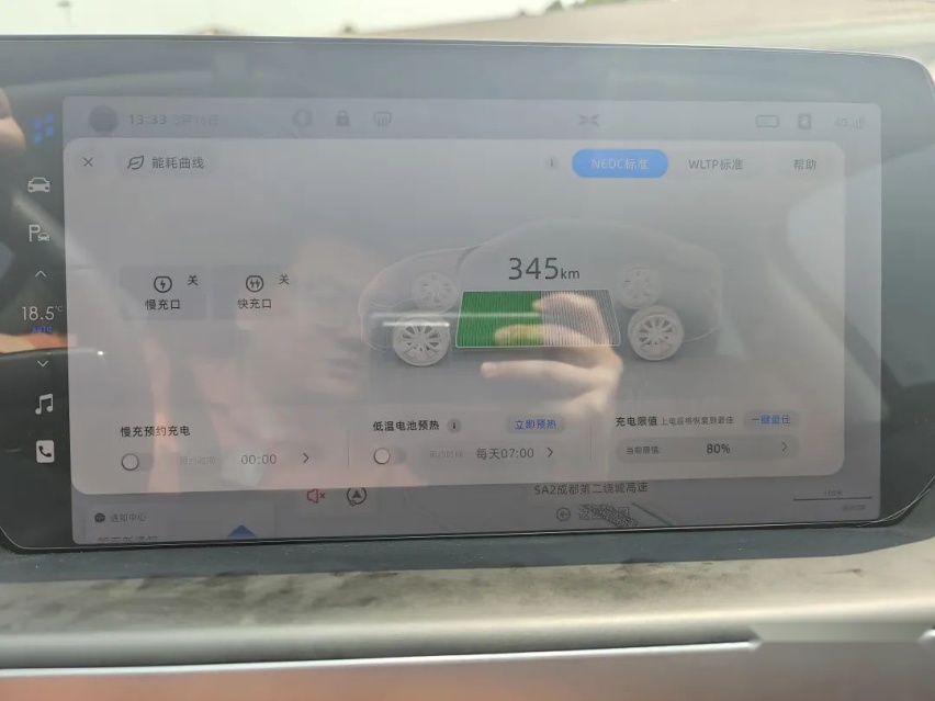

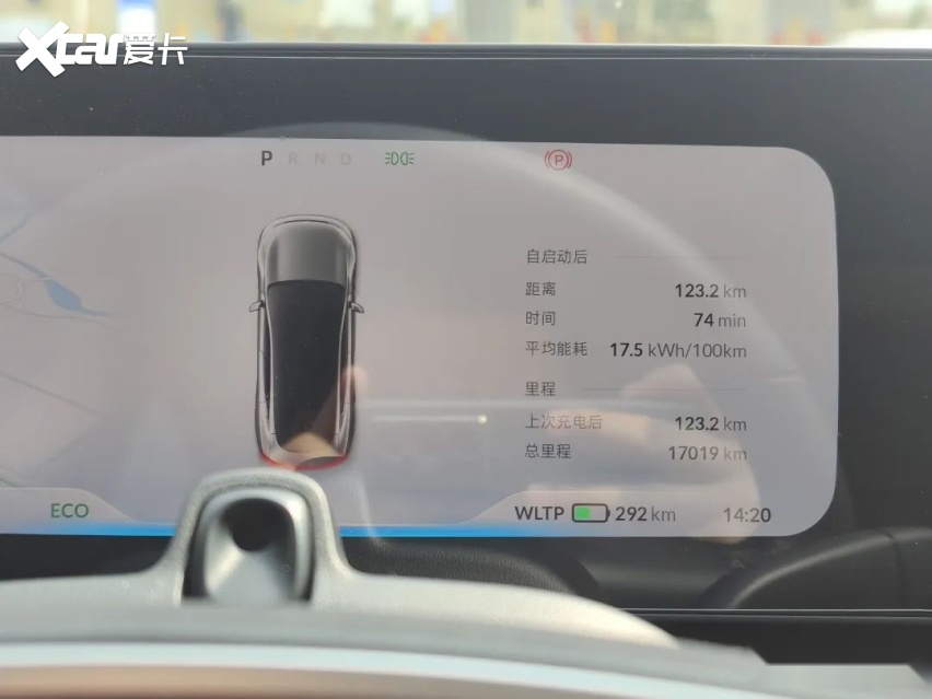

在续航测试中,我们发现当电量还有50%的时候,表显剩余里程345公里,实际行驶123.2公里。我们算一下,高速工况NEDC续航里程的折扣差不多是6.1折。

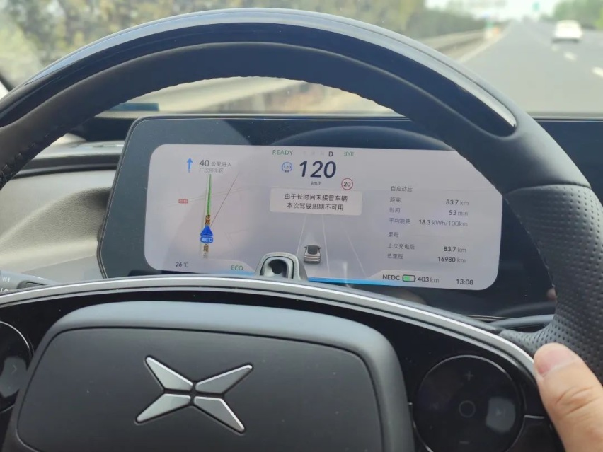

这个版本配置上没有NGP,只有Xpilot2.5+,也就是常说的L2+级辅助驾驶功能。启动它的方式和特斯拉一样,是往下连拨两次,然后会启动LCC——也就是车道居中保持。整个界面的UI还是很有科技感,非常详细的车道和周围车辆的构建,可以带来一种安心感。
但是在测试过程中发现,只要对方向盘有了任何的扰动——可能扶在方向盘上力道稍大、拉动了方向盘——车辆都会退出LCC模式,直接到ACC模式。这就出现了很多时候莫名其妙的退出LCC的情况,比如弯道压线后回正一下、或者经过旁边大车稍微动一下方向等等,都容易触发退出。
另外就是小鹏P7的Xpilot2.5在发现你大概十秒没有按照它的要求接管的话,在你停车挂P挡之前,也无法再次启用LCC,它会给你一个提示说本次行程无法激活。好在ACC还是有的,坚持到下一个服务区停车后就可以重新启动。

另外看了一下高速续航的能耗表现,大概在16.5kWh/百公里左右,这要比之前测试的ID.4 X好不少。看来低风阻的轿车造型,对于整个续航表现还是有比较明显的帮助,大概提升了10%的续航。

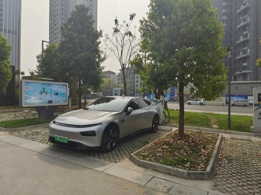

30%—80%充电耗时测试这次没能完成,因为这次的充电桩是预付费,就随意打了一个50元,结果只冲到了73%就没钱了。但实际上这一轮从29%充电到73%用了36分钟,最高充电功率可以达到70kW以上,基本上完成30%-80%充电在40分钟左右完全没有问题。

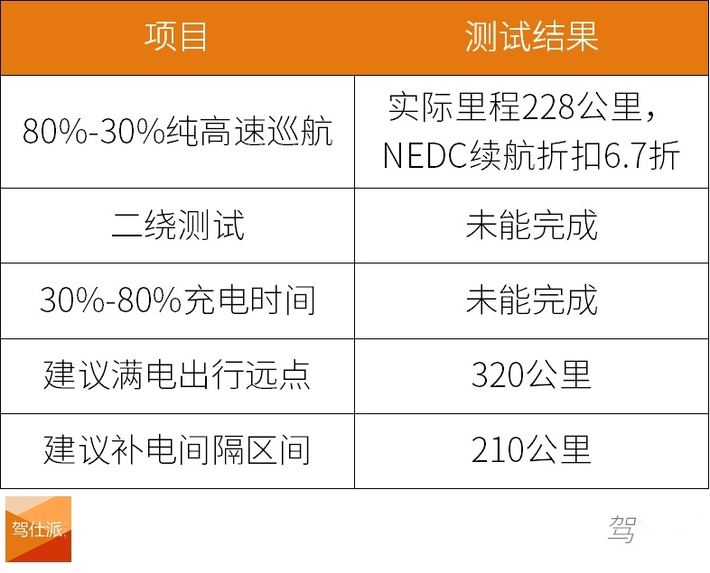

现在,我们来总结一下今天小鹏P7的续航测试表现——
1、全程高速状态下,平均时速94公里/小时,跑了228公里,表显掉电里程341公里。算一下续航折扣是6.7折(NEDC标准)。
2、实际能耗没有完成测试,表显能耗大概16.5kWh/百公里左右。
3、快充耗时未能完成测试,但是29%-73%用时36分钟、表显补电298公里。这意味着在高速上你每隔210公里补电一次是比较合适的。
4、我们建议的满电出行远点是320公里(按照80%-30%测试数据的1.4倍计算),建议补电间隔是210公里。
