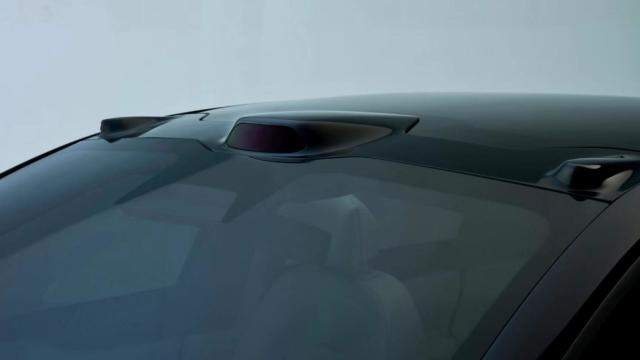

在此前的剧透照片中,我们就已经可以清晰的看到了理想L9头顶上那颗“耸立”的激光雷达了,这颗型号为AT128的激光雷达来自国内激光雷达领域的新贵——禾赛科技,理想汽车与禾赛科技在去年7月达成合作,此次搭载的是禾赛专为高级别辅助驾驶打造的128线混合固态激光雷达,它也是集度、高合以及突然放大招的路特斯的激光雷达供应商。

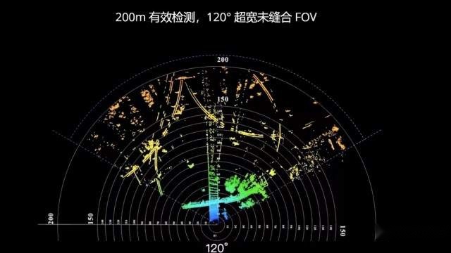

AT128的激光波长905 nm,相比蔚来ET7所搭载的图达通Falcon的1550 nm 功率更低,探测距离会更近一些,但10%反射率下最远探测距离也可达到200 米,给制动等反馈也留出了充足的冗余空间,场视角120° x 25.4°,二者可以理解成激光雷达水平和垂直方向的探测角度,而且一般情况都是对称的。激光雷达基于两个视场角形成一个锥形面积,绘制点云图像。
理想这颗激光雷达的亮点在于采用128个激光发射器,垂直排布,形成一条激光线,再通过一个1维的转镜,将线变成面,实现对前向环境的探测。这类带有转镜的混合固态激光雷达,可以在短时间内获得更高的点云密度和较高的分辨率,但是相对成本较高,而且其内部存在固定转镜的轴承,导致其使用寿命会受到一定影响。而使用双楔形棱镜式激光雷达的小鹏P5则不会出现这样的问题,其内部的楔形棱镜为固定式,稳定性较强,成本较低,但相对的在相同时间内点云密度和分辨率也更低。这就要看车企到底是要顾及哪部分了,成本高但是效果更佳,成本低效果差但可以增加数量增加冗余度,相应的对于算法平台的要求也就更高。

理想L9和蔚来ET7的激光雷达都“长”在了车顶部位,这种布局的优劣势很鲜明:
优势在于:首先其布置位置高,特别是SUV车型,不易受到遮挡影响,“站得高,看得远”,其视角趋同于驾驶者的视觉位置,能更好的从驾驶者的视线点出发;其次,车辆前部碰撞几乎不会损伤它,损坏可能小,降低车辆维修成本;再者,由于没有布置在前包围或保险杠部分,可为摄像头、超声波雷达及毫米波雷达留出空间,什么?你说理想L9没说有毫米波雷达?额....;最后,这是我的疑虑:如果当初开模设计的时候,就没打算装激光雷达,后期激光雷达出于其他原因被迫“上马”,那么你说它能安在哪里?车内?车内不行,视线被前机舱遮挡,车内顶部还要给摄像头留位置,那就只能放在车顶了,不协调也就不协调了,起码“有了”。
劣势正巧可以对应着每一个优势:既然设计在了车顶之上,那么车的整体设计感、感官上的完成度都会受到影响;同时,车主的维修成本是低了,那么意味着后期厂家少赚钱呗,现在越来越多车企把车辆设计成为易损件,卖车才能赚多少钱啊,修车那可不就是厂家说的算了,说给你修多少钱就是多少钱,车企把它设计得那么牢靠,那就是完全不考虑后市场啊;也有可能是我浅薄了?前脸只要不撞激光雷达就不会坏,说不定车顶上更容易坏,夏天太阳暴晒下的黑色车顶温度甚至能够超过70度,而激光雷达的极限工作温度大多在80度,这样长期临界于极限工作温度的工况,势必有可能会影响激光雷达的寿命和效果。

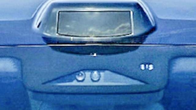

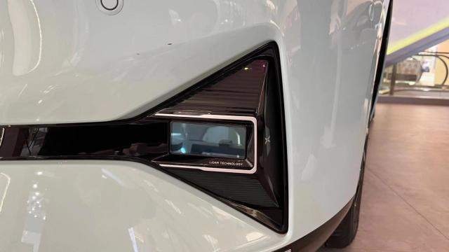

小鹏在P5车型上,激光雷达被放置在了前灯组下较低的位置,这也是目前行业内大多数车型的布局方式。

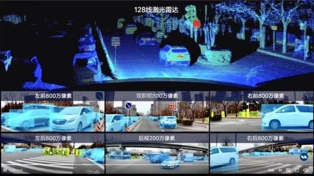

说完了激光雷达,理想L9的感知传感器配置也很丰富,包含6颗800万像素摄像头和5颗200万像素摄像头。
在理想L9上两颗前向800万像素的摄像头可以实现120度广角范围的覆盖,官方称同时兼顾最远 550 米内车辆、行人及锥桶等物体的识别。

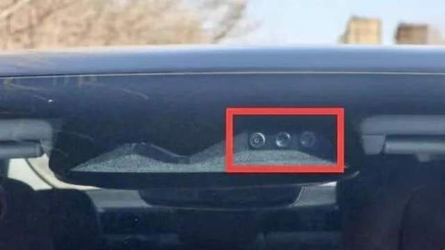

曾经特斯拉和蔚来采用的前向三目摄像头,每个摄像头的探测最远距离都不同,前视主摄像头检测距离一般为150 - 170m,前视广角摄像头检测距离在50 m左右,前视窄角摄像头可达250 m甚至更远的距离。理想L9的像素提升,但靠摄像头直接把探测距离又扩大了一倍,是不是有些夸大呢?
我认为500米以上的探测距离是有可能的,但是仅限于车辆,对于行人和锥桶也能识别的说法我觉得有些夸大。

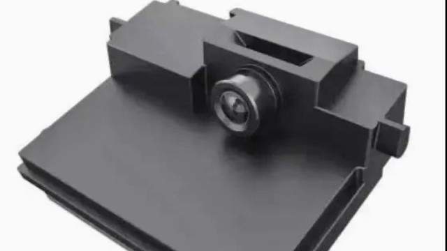

800万像素的摄像头,它可以探测到100 - 150 m范围内的行人,并且在窄视角的场模式情况下,大约可以探测到500 m左右的动态车辆,180m左右的小目标。
德国大陆集团发布的800万像素的摄像头MFC535,这款摄像头的视场角为125°,并且可以识别100m的交通标志,140m的自行车、行人,160m的摩托车和三轮车,500m的轿车;对于车规级800万像素的摄像头,目前国内蔚来ET7、2021款理想ONE极氪 001等车型在使用。蔚来 ET7搭载了11颗来自均胜电子的800万像素高清摄像头,它可以最远探测687m左右的车辆,262m左右的锥桶,223m左右的人。
由此我们可以清晰看到,目前摄像头虽然像素很高,基础性能得到大幅提升,但是在500米以上的范围对于物体识别还是停留在车辆等大型物体上,对于行人、锥桶等还停留在200米左右。

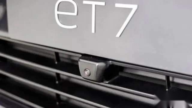

此外,理想 L9 还有 2 颗 800 万像素侧前摄像头、2 颗 800 万侧后摄像头和 1 颗 200 万的后向摄像头,完成车辆周身 360 度的感知。环视方面理想采用 4 颗 200 万像素的摄像头,相比现款车型有一定提升,由于对正后感知需求较小,理想仅给装了一颗 200 万像素的摄像头,后摄像头的感知能力一般在50米左右,而且基本都是作用于辅助泊车,200万像素也说得过去,比丰田雷克萨斯的摄像头清楚就行了,本不用太纠结这方面,但是一想到这是理想汽车的旗舰产品,而且售价接近50万,那还是应该都用最好的镜头,蔚来在这方面就做好了表率,自家旗舰轿车ET7直接用800万像素镜头堆满全车,效果咱们另说,但这确实是旗舰该有的样子。

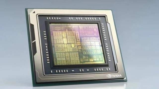

软件系统方面,智能驾驶算力平台包含两颗英伟达Orin-X处理器,总算力达到508Tops,双处理器互为算力冗余,使智能驾驶系统运行更稳定。相比于算力只有10Tops的理想ONE,算力天差地别,摄像头数量从5个增加到了11个,数据量大幅提升,有更大冗余度的算法平台也为今后功能的创新,系统的进一步完善奠定了基础。
